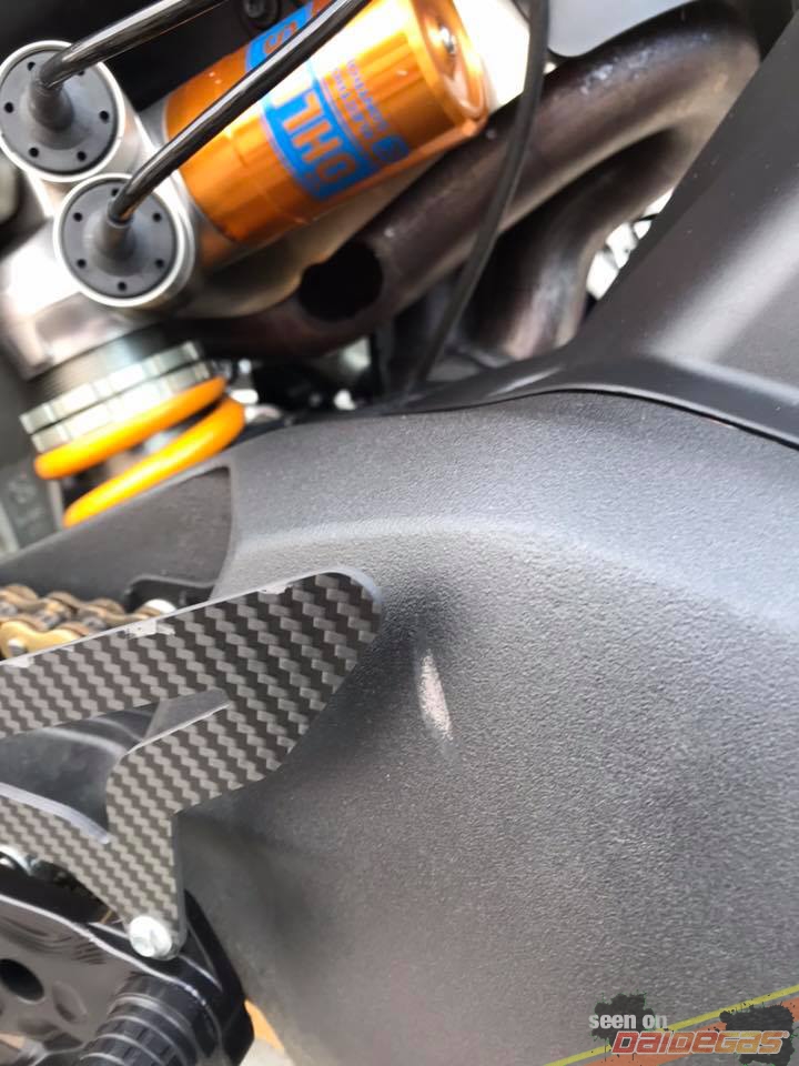

        Originally posted by Diego Granata View Post
        Assicuratevi che, i 2 bulloni sopra il monobraccio siano serrati a 20 newtonmetri per evitare l?eccessivo stringimento del cuscinetto all?interno, che pu? causare anomali rumori.
        La foto ? puramente casuale...
        Si sgranano i cuscinetti come l'MV?
          #394
          Se si sgranano i cuscinetti non lo so, che cantano si.

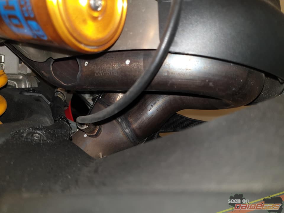

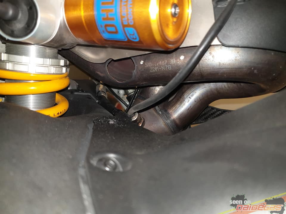

            Sulle LAMBDA che saltano via? Si sa qualcosa?
              #396
              Altra qua....... altra moto...
                #397
                Pi? precisamente, l? ? saltato via il dado e tappo dove si pu? collegare la lambda ... (lambda e cavo sono ancora l?.. pi? sotto dopo la curva)
                  #398
                  Ok IVAN..... ancora pi? precisamente ? saltata via la saldatura... come ? successo a me al Mugello.....
                  Sempre NO GOOD ? no?
                    #399
                    Si certamente non bello ... a te era successo sul collettore anteriore giusto? Quindi ? pi? un problema "generale" di saldature sui collettori pi? che del singolo bulbo
                      #400
                      Probabilmente, essendo un problema che si ? verificato su alcune moto, si tratta di un lotto di pezzi saldati male.........
