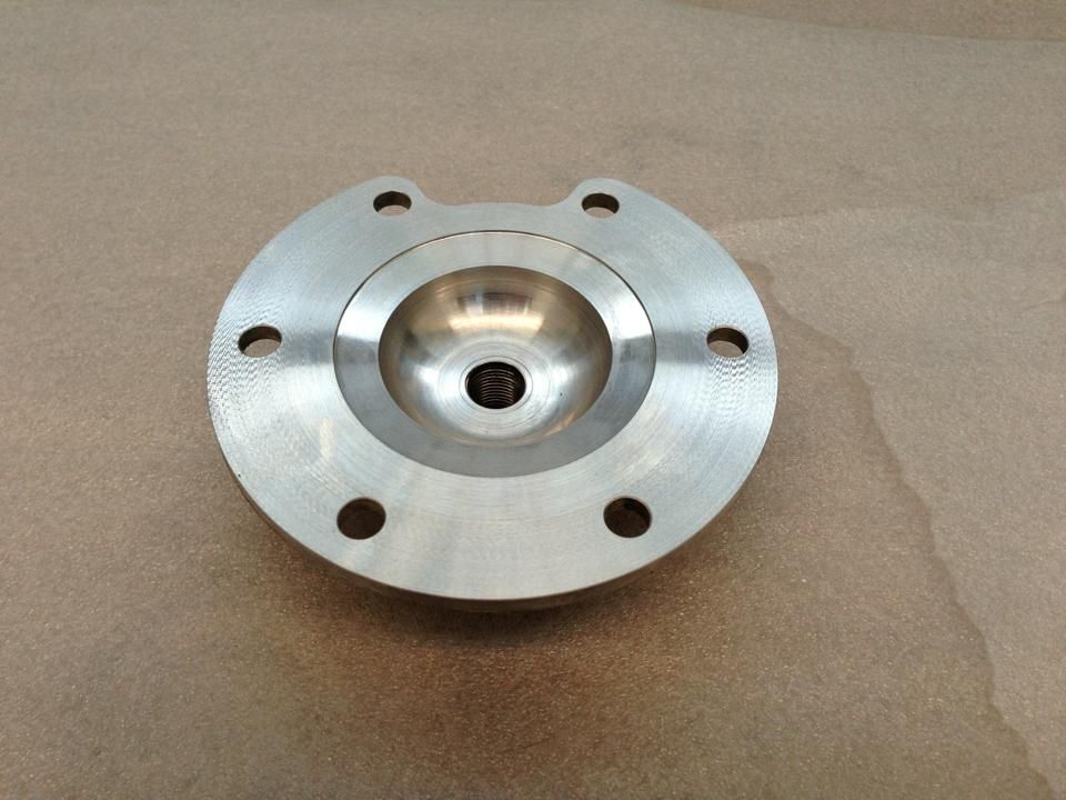

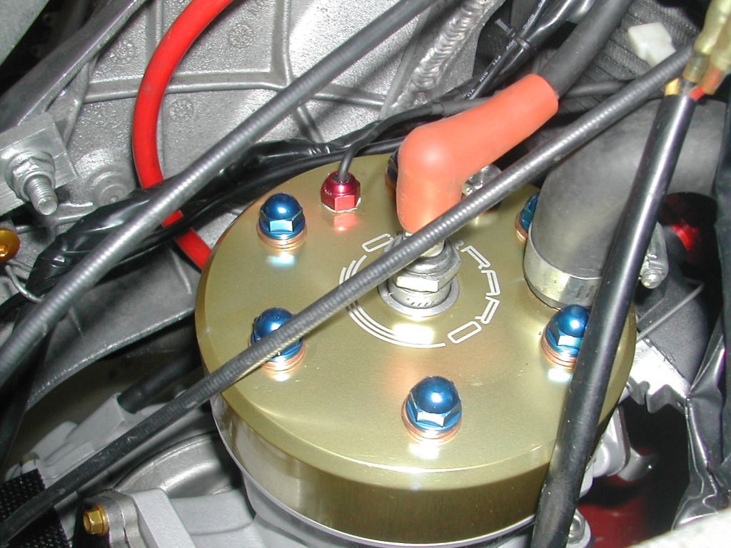

    Siamo poi passati ai prigionieri in titanio della testa by Carraro Engineering, che erano ancora troppo lunghi (quando avevo preso le misure per la testa, avevo calcolato un'altezza totale di 40mm, solo quando poi l'ho presentata sul cilindro mi son reso conto che era troppo alta e l'abbiamo portata a 36mm, e anche i prigionieri di conseguenza erano da abbassare).
    Cos? li abbiamo smontati e abbassati al tornio.
    A breve skid73 mi mander? anche i nuovi dadi ciechi per la testa che gli ho fatto fare. Non siamo riusciti a montarli subito in quanto la ditta che doveva anodizzarli (indovinate il colore ) ha avuto un ritardo, ma abbiamo risolto mettendocene altri temporaneamente.

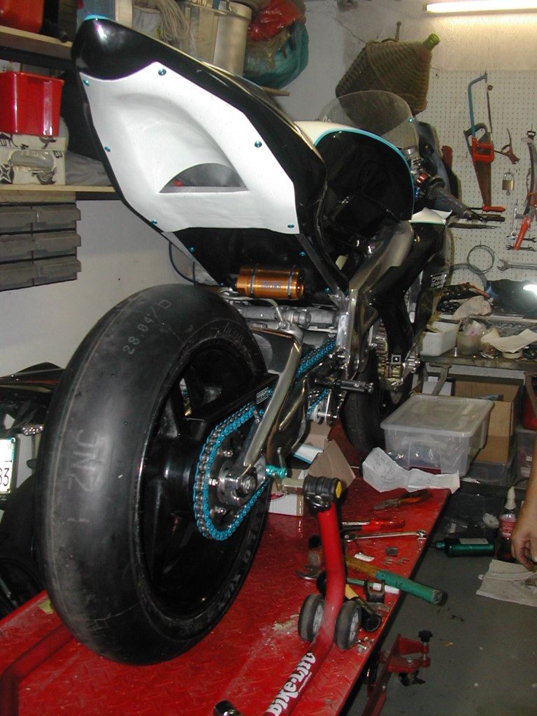

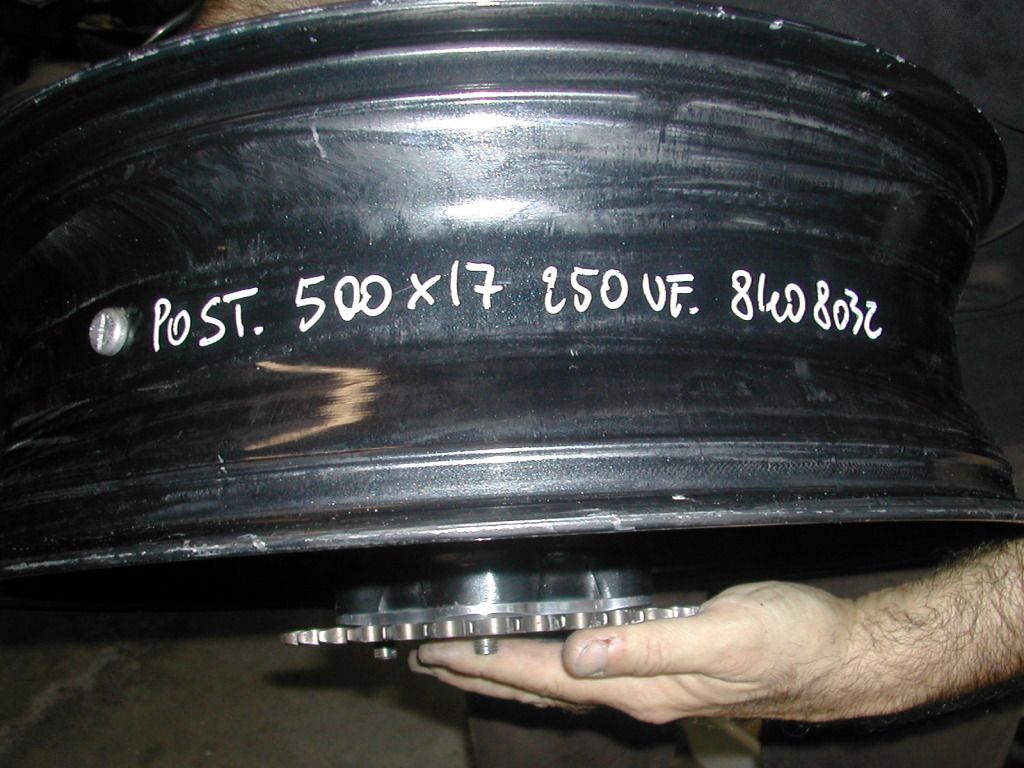

    Siamo poi passati alla parte pi? pallosa. Il centraggio del cerchio posteriore in magnesio Marchesini 5.00x17 ex-Tetsuya Harada.
    Avevo alcune misure passate da un amico che si sono rivelate totalmente sbagliate. Quindi vai di staggia e via alle danze! Misurazioni, modifiche ai distanziali o realizzazioni dal nuovo come se piovessero.
    Ecco Carlo alle prese con la piastra che regge la pinza posteriore, ? stata abbassata di 5mm.
    Alla fine siamo riusciti a centrare bene il cerchio posteriore, ma ancora bisogna centrare la corona. Per questo per? non c'era bisogno che mi passassi un'altra notte l? perch? il portacorona va realizzato in toto. Quindi in questi giorni gli spedir? quello che c'? ora e ne far? un altro (le misure chiaramente le abbiamo gi? prese).

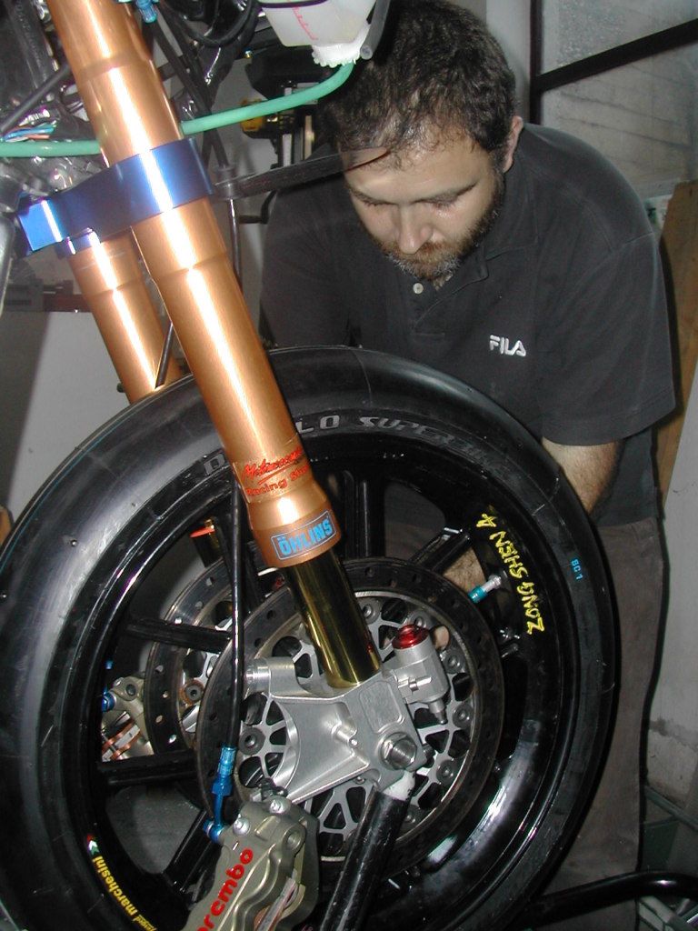

    Gi? che c'eravamo abbiamo montato le nuove gomme, Diablo SUPERBIKE 120-70/17 SC1 e 160/60-17 SC2.

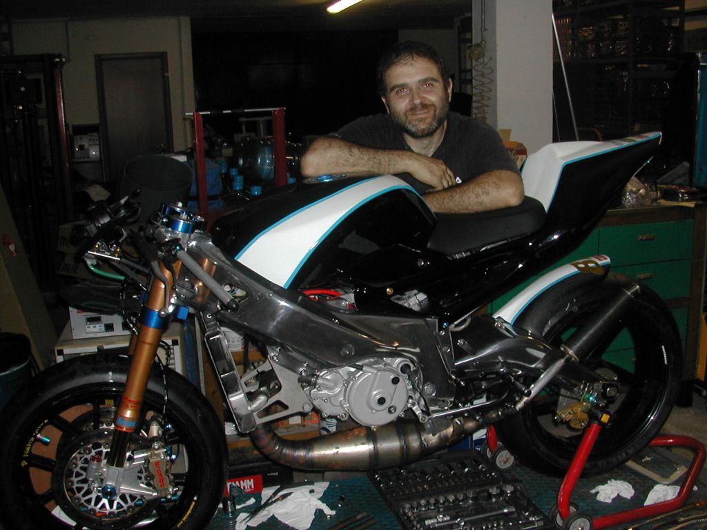

    Qui mentre Carlo metteva su il cerchio e io anzich? dargli una mano facevo la bimbaminkia fotoreporter
    Ecco la foto con Carlo al termine dei lavori. Non ho ancora capito come facesse a sorridere con me vicino perch? dopo due giorni di lavoro puzzavo come una fogna

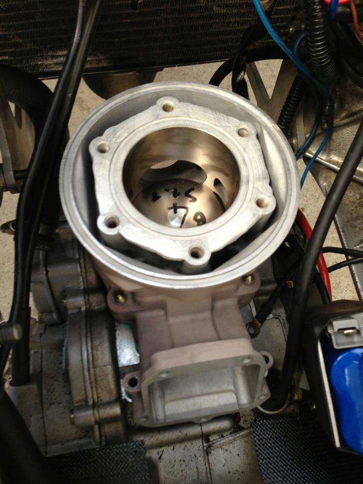

      quindi sono intervenuto sulla parte termica del motore, mettendo una basetta (che mi ha fornito Ludo) tra carter e cilindro per alzare tutte le luci.
      ecco i gradi prima e dopo l'operazione.
      scarico 192 - 196
      booster 184 -188
      travasi primari 124 - 128
      travasi secondari 122 - 126
      aspirazione 120 - 124
      usando una basetta anzich? allargare le luci ho anche ottenuto una maggiore apertura dell'aspirazione al PMI, che prima non si apriva completamente (manco ora, ma ? gi? meglio caxxo).

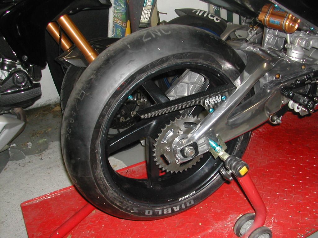

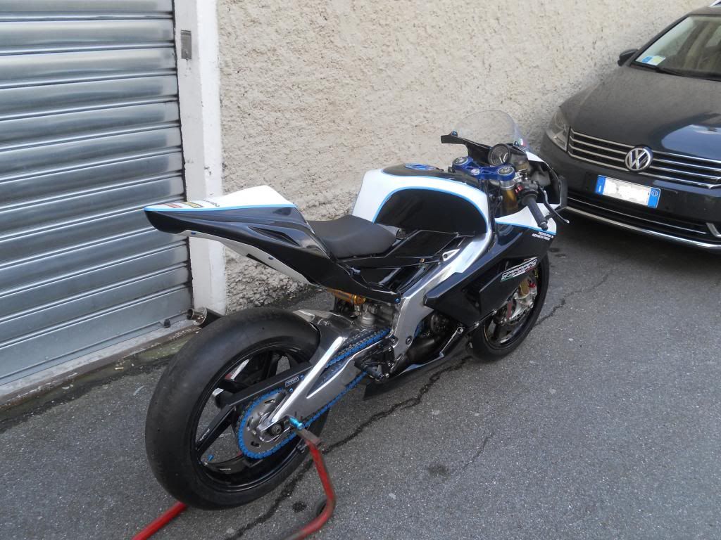

      Tra le altre cose, ho portato nuovamente la moto a Carlo, per farmi realizzare un portacorona adeguato al nuovo cerchio posteriore Marchesini 5"x17 ex-Harada.
      Eccolo qui, con la sua bella corona montata
      Ovviamente, son dovuto passare alla trasmissione finale 520, quindi fatto 30, perch? non fare 31 e metterci una bella catena blu con xw-rings?

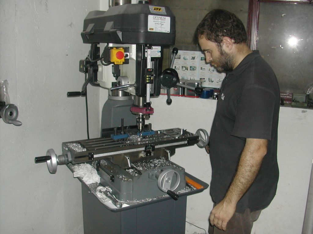

        Carlo mi ha anche realizzato dei nuovi dadi chiusi per la testa... chiaramente in ergal e chiaramente anodizzati blu

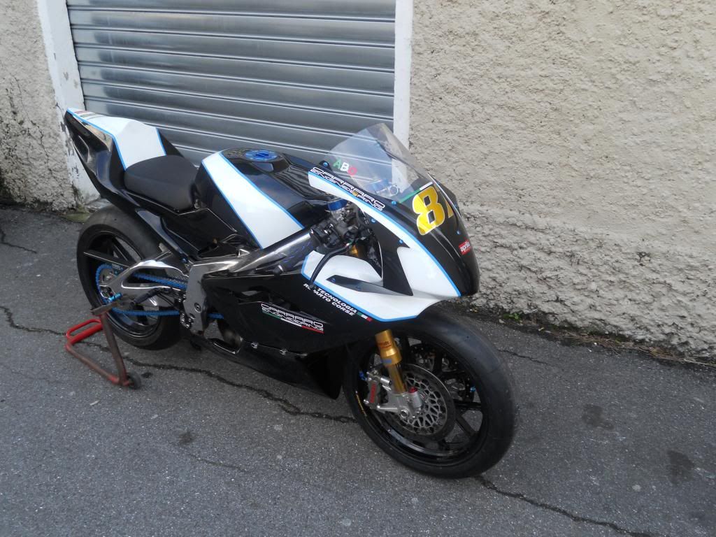

          nel frattempo ho pesato la moto (l'ultima volta era un po' diversa e aveva ancora il cerchio originale al post)... 100kg tondi tondi con tutti i liquidi tranne la benzina!
          53,1 sull'anteriore e 46,9 sul posteriore!

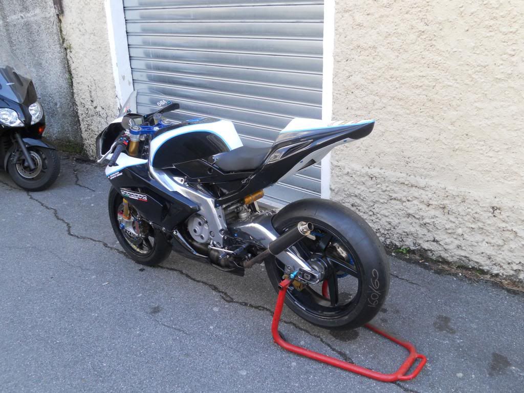

            finita !!

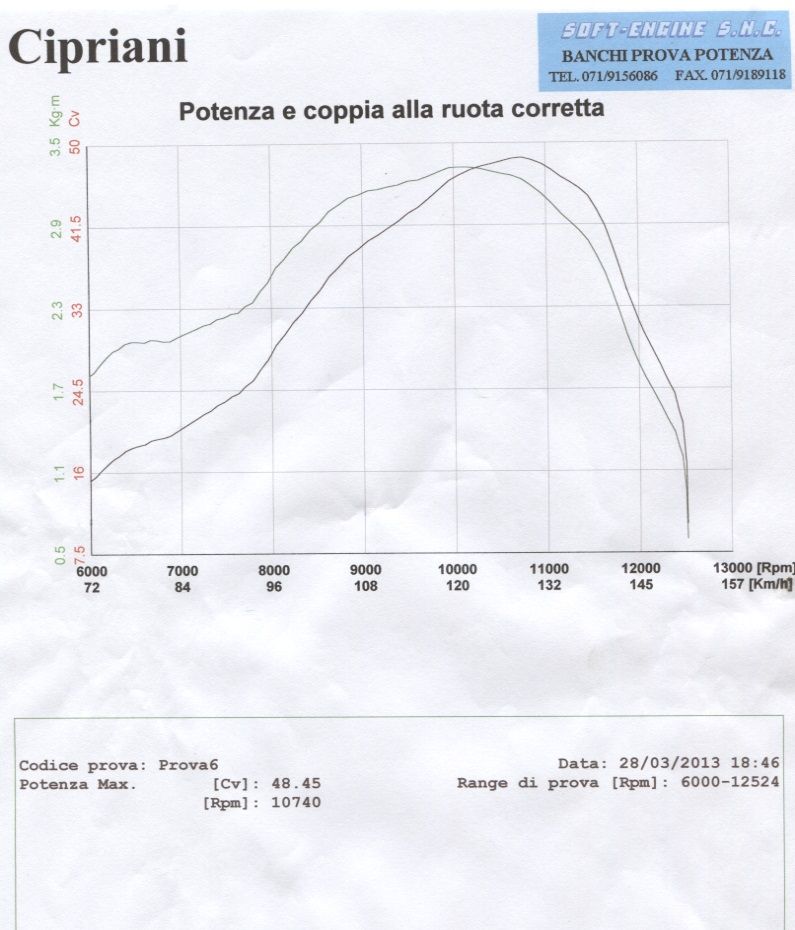

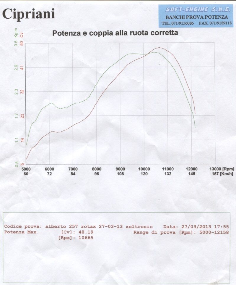

              Finalmente la prima rullata!
              Oggi finalmente, dopo 3 anni che ci son dietro, siamo riusciti a fare la prima rullata sul banco senza problemi e intoppi di alcun genere. La moto non perdeva acqua, olio n? niente.. manca all'appello giusto qualche asino , ma c'? del margine.. bisogna ancora sistemare per bene la carburazione (specie di passaggio), la regolazione della pneumatica e l'anticipo.. per non parlare della marmitta che attualmente ? scandalosa
              la linea verde ? la coppia, la linea rossa la potenza.
              domani dovrei fare un'altra rullata, se non altro per riuscire a levare quel buco a 6500 giri che rovina un'erogazione secondo me magnifica, a trovare altri cv in alto ci penser? in un secondo momento!!!

                Come ho anticipato nel pomeriggio, oggi abbiamo fatto un altro lancio, volto a correggere la curva in basso. La prova ? stata effettuata per? a partire da 6000rpm e non pi? da 5000, perch? ad aprire tutto a 5000 si sporcava troppo (e poi, in quarta marcia, quando caxxo li vedo i 5000rpm? ).
                Abbiamo cambiato il polverizzatore che ha fatto qualcosina, ma il pi? lo ha fatto la chiusura totale della valvola pneumatica. In questo modo la molla ? precaricata al massimo e la valvola si apre con una pressione maggiore, ossia, pi? in alto.
                La carburazione attuale sul VHSB39 racing portato a 40 da Joe Romano ? la seguente:
                Emulsionatore: B60
                Getto min.: 60
                Vite aria: aperto 2 giri da tutto chiuso
                Polverizzatore: DP264
                Spillo: K30 alla 2a tacca su 5
                Getto max: 180
                Starter: 60
                e qui la configurazione attuale del motore:
                Scarico: 195?
                Booster: 190?
                Travasi primari: 126?
                Travasi secondari: 124?
                Quinto travaso: 124?
                Altezza di squish: 1,3mm
                RDC 13,2:1
                Anticipo statico: 43?
                ecco la prova, guardate come si ? pulita la curva in basso, non sembra manco un 2tempi!
                per quanto riguarda i cv in alto bisognerebbe intervenire sullo scarico e sull'anticipo probabilmente... ma non ? una cosa che ho intenzione di fare adesso. Ora me la tengo con i miei 48,4 cv alla ruota e vado a divertirmici in pista!

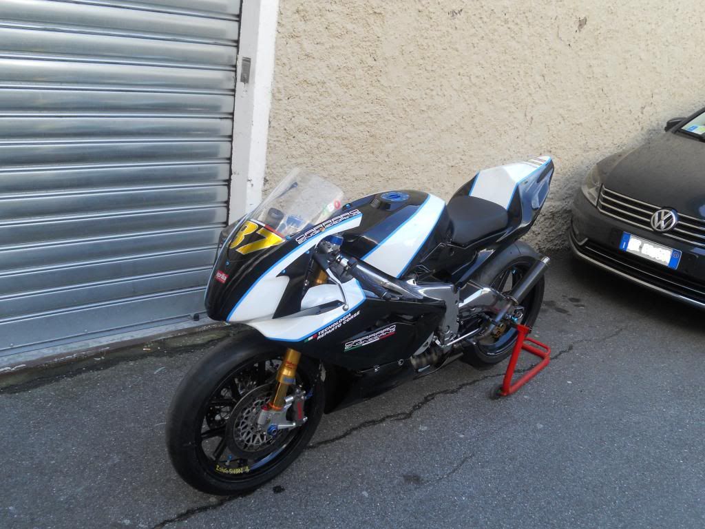

                      NRTeam sta ultimando i lavori alla moto...
                      Ecco un'anticipazione della nuova cupola interna fatta da lui... altezza di squish da 1,0 mm e rdc 13:1.. nei prossimi giorni altre chicche

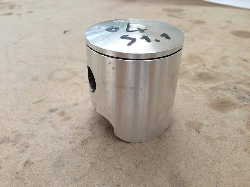

                        .. ed ecco il nuovo pistone Wiseco che NRTeam ha accoppiato al cilindro..

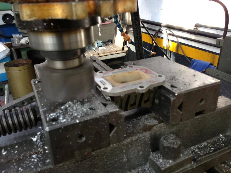

                        inoltre il pacco lamellare e il collettore tra pacco e carburatore sono stati abbassati per un totale di 7mm.. chiaramente la lavorazione ? stata effettuata sui piani che si toccano tra loro.. in questo modo il volume dei carter ? sempre lo stesso e le lamelle sono sempre distanti uguali dall'aspirazione, ma il carburatore ? ben pi? vicino! cio? comporta una migliore risposta del motore in termini sia di prontezza che di allungo!
                        ecco una foto del pacco lamellare in lavorazione

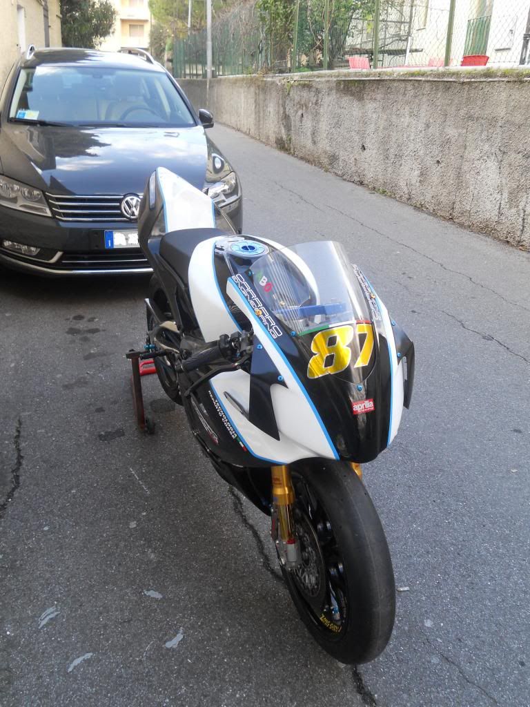

                          Qualcosa bolle in pentola...

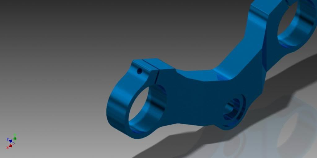

                            Ti diverti pi? a giocare con solidworks che ad usarla
