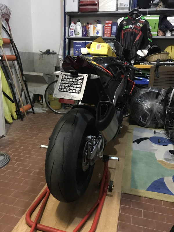

      Eh sì, ma credimi essendo bassa come altezza e giù dal cavalletto è come se fosse a 45°.
      Viti in arrivo tutte in ergal anche quelle nascoste con filetti giusti e dadi autobloccanti, ho usato quello che avevo intanto per finire il la lavoro.
      Appena arrivano monto il catadiottro e le viti 10 minuti fatto.

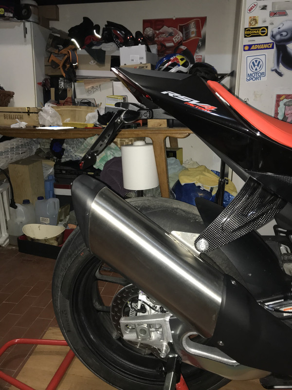

                  Quello in foto è il mio, messo nel forno a 180° su carta da forno e piegato all'inclinazione di mio gradimento dato che è fissa.
                  Per montare la targa ho comprato un telaietto in fibra di carbonio per targa italiana, montato sul portatarga e poi ci ho messo la targa, lavoro di fino pari al nuovo ci ho perso una giornata.
                  La viteria era provvisoria, ho cambiato tutto poi in ergal.

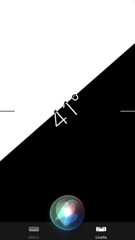

                          Circa 40 gradi con un gommino dietro il portatarga fra la punta del supporto originale e la plastica del portatarga
                          Questo che avevo pubblicato alcune pagine prima.
