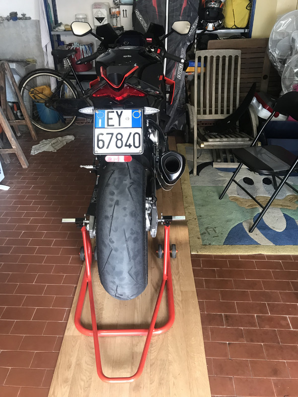

    Guarda il mio
    sotto il cordone c’è poco più di un mm, ma non tocca.. la pedana sta’ molto più distante dal tubo ( arretrate di 2,5 cm rispetto all’originale e alzate di poco più di uno)
    su collettore chiude bene e no vedo sfiammate..
    non capisco.🥹

          Questo non è il mio. È quello di Arale con i distanziali neri fatti a clessidra..io ho un sacco di spazio..probabilmente ho una staffa vecchia e più blunga??

                  Allora ho deciso di intervenire sulla staffa che ho.. prima ho ruotato leggermente verrò il forcellone la curva del raccordo, poi ho spostato la staffa sull’esterno rispetto agli occhielli della fascetta in carbonio che sorregge il terminale.
                  ma così facendo la punta della staffa toccava la base della aletta della fascetta impedendo l’allineamento dei fori
                  quindi mi sono messo alla mola e l’ho rifilata di qualche mm.
                  il risultato adesso mi soddisfa.
