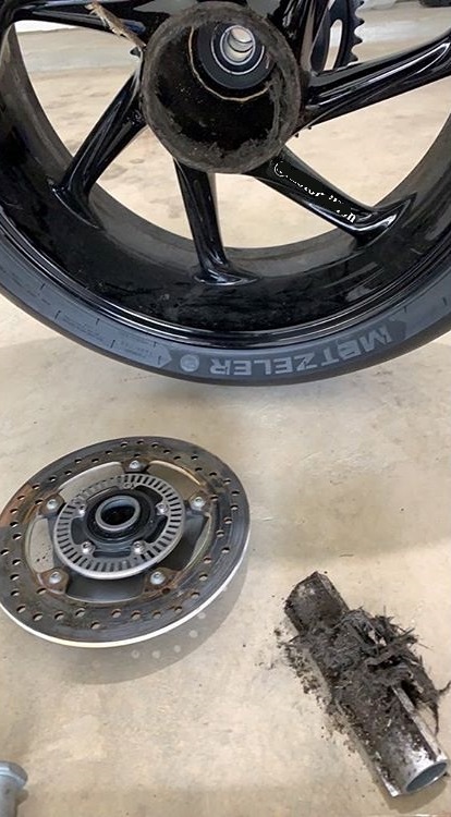

    Il grosso problema di quel materiale, per le informazioni che ho, ? SEMPRE l'interferenza tra il materiale in tessuto e il necessario materiale metallico generalmente incollato (per chi si fidi...) per l'interno del mozzo (dove si infila il perno) e il piatto viti del disco freno. Un disco freno extra sollecitato su un cerchio in alluminio o magnesio mai e poi mai si staccherebbe dalla sede, al limite blocchi i pistioni della pinza e la moto va avanti a fatica, ma non si romperebbe. Con il carbonio io una mano sul fuoco non la metterei...
      #197
      Originally posted by Diego Granata View Post
      Ragazzi,non ? che la colorazione del disco posteriore sia dovuta ai filamenti di fibra di carbonio e resina che polverizzandosi,si sono depositati sul disco caldo?
      Non mi pare un disco cotto dal calore.
      Mah
        #198
        Potrebbe essere anche dovuto ad un eccessivo serraggio del perno ruota
          #199
          Qualunque sia la causa, una cosa ? certa. Non ? uno sbaglio di progettazione della moto.

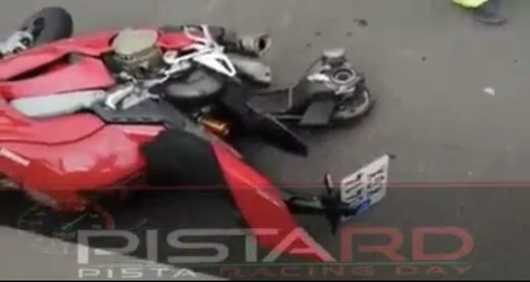

            Questo invece... avr? montato il perno ruota in carbonio?
            https://fbwat.ch/1Mwh8hXCMCioS2Wi
              #201
              Vedi a stringere troppo in entrambi i casi!
