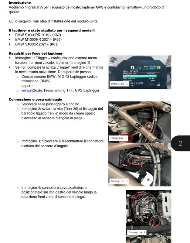

      ….sembra tutto abbastanza dettagliato… a parte la posizione dell’antenna che non mi piace molto… ma nella nostra 2023 si può mettere sotto il cosino di plastica nera nel codone….
      tutto sta nel fidarsi e provare ad ordinarlo… anch’io gli ho scritto e mi ha detto che si può pagare anche con PayPal… Questo magari potrebbe limitare i rischi….
      bisognerebbe che qualcuno di noi più ‘tecnologico’, lo chiamasse per capire e confermarci che davvero possa funzionare….

        Ma.figurati che non funziona, sono sponsorizzati da rsde, un istituzione sulle mappature bmw. Sicuramente il pezzo arriva. A me nn piace che vada collegato sul sensore inclinazione. Però aspetto lumi da chi capisce di più.

          Boh, ho pensato che probabilmente è una briglia per collegarsi in parallelo al sensore senza dover tagliare i cavi, magari recupera qualche dato o qualche alimentazione, non credo che lo escluda altrimenti darebbe errore la centralina originale. No?

            Il crono per "inserirsi" nel sistema deve diventare un nodo CAN (CANbus), quindi da quel connettore pesca il + e - dell'alimentazione a 12V e i due segnali del bus CAN (CAN_L e CAN_H).
            Il fatto di infilarsi in mezzo (bypass) tra piattaforma inerziale ed ECU, in effetti un pò di ansia la mette...
