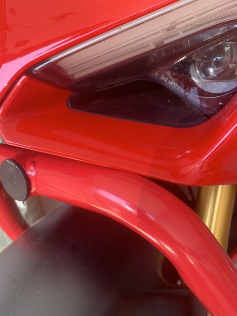

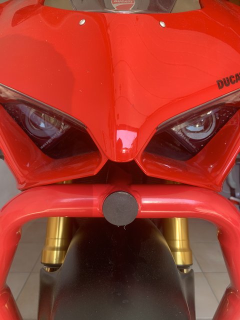

                            Ragazzi, rispolvero questa discussione perché ho un problema. Ho acquistato un cavalletto sottocanotto usato, esattamente questo: https://www.motea.com/it/cavalletto-...atore-580415-0
                            Il ragazzo lo aveva per la sua Panigale V2 quindi aveva il bullone da 27,5mm che provando appunto sulla mia V4S non andava bene perché il cavalletto sforzava sulla carena. Ho ordinato il bullone specifico per V4 da 28,5mm (https://www.motea.com/it/bullone-28-...terzo-120117-0) ma il problema non si è risolto, il cavalletto continua a sforzare sulla carena. Com’è possibile? Come posso risolvere? Allego alcune foto
                              #59
                              Puoi risolvere mettendo uno spessore alla base del perno
                                #60
                                Hai idea del diametro che dovrebbe avere lo spessore da mettere? 32mm come nella foto più in alto?
