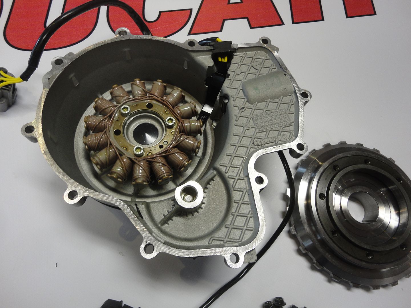

      Originally posted by topfuel View Post
      Ma provare a spezzare o tagliarne uno per vedere di che materiale si tratti?
      Secondo me ? Plastica
        #78
        Ma non possono essere le placchette del materiale d'attrito dei dischi frizione? Magari se ne ? staccata qualcuno e come dimensioni ci saremmo, l'unico appunto che mi sento di fare che i meccanici se ne sarebbero accorti...
          #79

              Io per non saper ne leggere ne scrivere invierei le foto alla shell
                #82
                Fossero solo le protezioni dei fucili nn sarebbero nemmeno problemi
                Il fatto ? che cn plastiche simili si fanno pure gabbie portasfere di cuscinetti ,schermature e componenti vari resistenti a temperature ben oltre i 200 gradi
                ? che nn conoscendo a memoria il motore della panigale nn posso sapere da dove provengono e se provengono dal motore o da fuori
                Insomma un bel rebus
                i portasfere sono in fenolica,quindi svampano
                e sono di colore traslucido,non solido.
                  #83
                  Originally posted by toscanaccio34 View Post
                  Anche conoscendolo pi? che a memoria ? un bel rebus....
                  Mi resta un dubbio, ma verifico domani mattina, che non siano parti dello statore.
                  lo statore ? con le anime in vetronite,difficile che provenga da li.
                  anche perch? se fossero pezzi provenienti dallo statore significa che qualcosa gli sta girando sopra.
                  e fidati che fa parecchio rumore
                  come sbronzinato
                  si troverebbe pi? una pastella e almeno dei pezzi di rame,oltre a problemi di ricarica.
                  se fosse il rotore,forse c'hai preso.
                  sulla R6 i magneti sono distanziati da dei pezzettini di plastica.
                  in tutta sincerit?,non ricordo quello della panigale come ? fatto
                  escludo anche la frizione,perch? il materiale di attrito ? molto pi? basso.
                  e questo si vede che ? rotto sul lato corto,come se fosse una parte sporgente a raggiera(dal lato lungo).
                  se fosse materiale dia ttrito sarebbe uniforme su tutti e 4 i lati e avrebbe una faccia liscia e una scabrosa(lato incollaggio)

                    Originally posted by katozzo View Post
                    Grazie a tutti per i contributi alla discussione. Mentre sono in attesa di una risposta dal concessionario, e curioso di sentire l'esito della verifica di Toscanaccio, ho ricontrollato il tappo della tanichetta di Motul, e per conformazione e colore tendo a escludere che provengano da li
                    Sent from my iPhone using Tapatalk
                    il tuo si,ma il primo che ha infilato l'olio?
                    mica ? detto che questi pezzi son saltati fuori solo ora. magari c'erano pure al primo cambio e nessuno si ? accorto.
                      come sbronzinato
                      Ho pensato anche io ad una sorta di piccola girante ma non riesco a collocarla nel motore ma io non sono un motorista

                        Data l'iniziale e ignota fattezza del materiale, mi ero riservato di verificare se potevano essere pezzetti delle costoline di contenimento degli avvolgimenti, intendo le estremit?:
