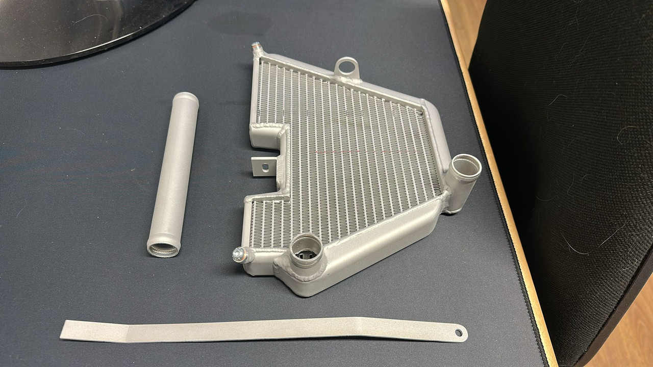

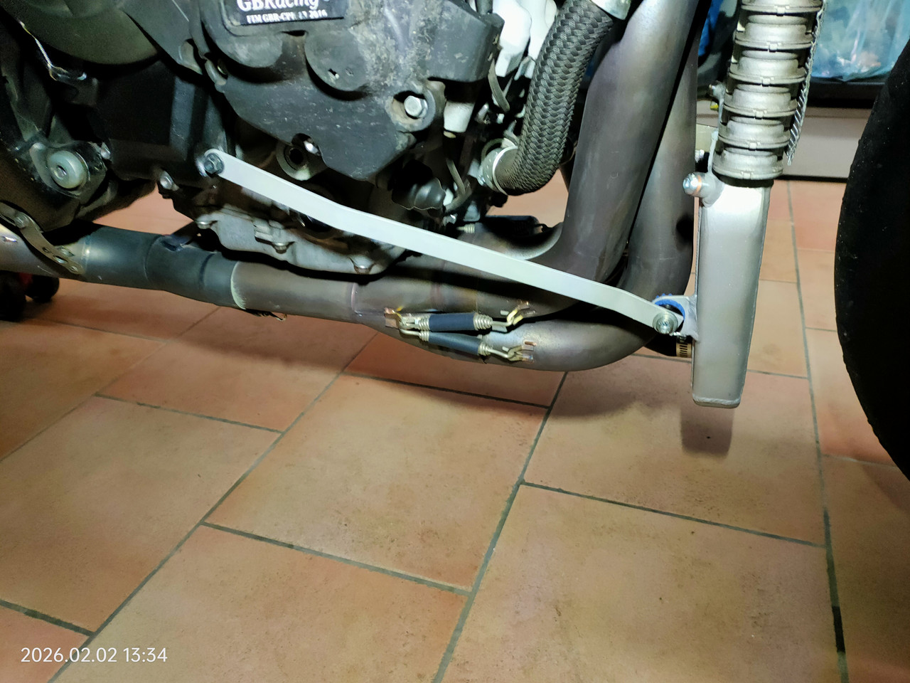

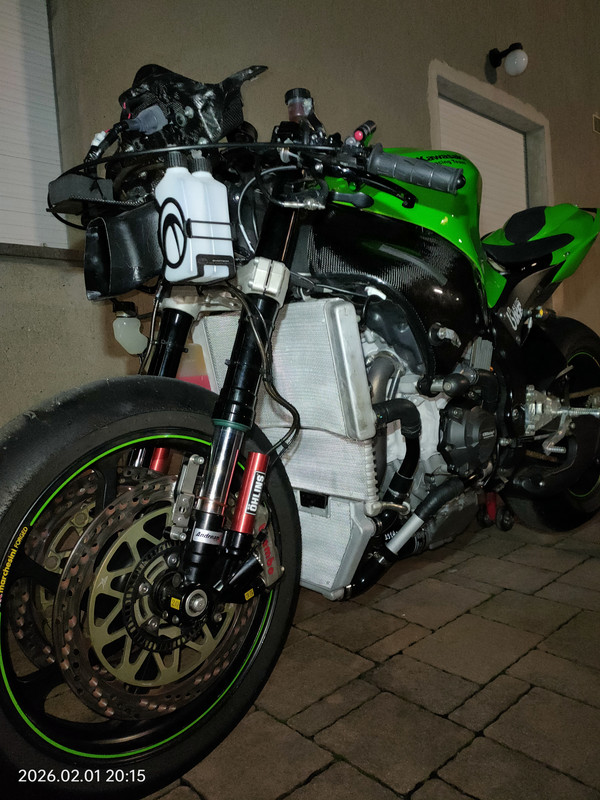

    Ho la moto allestita per il solo uso in pista e in molte giornate durante la stagione estiva ho notato delle temperature di esercizio abbastanza alte con i radiatori originali.
    Ho cercato ovunque un radiatore acqua aggiuntivo ma visto che nessun produttore ha pensato di realizzarne uno per ZX10R-RR modello 2021 in poi, ho deciso di farmelo da solo e volevo condividere con voi il risultato.​

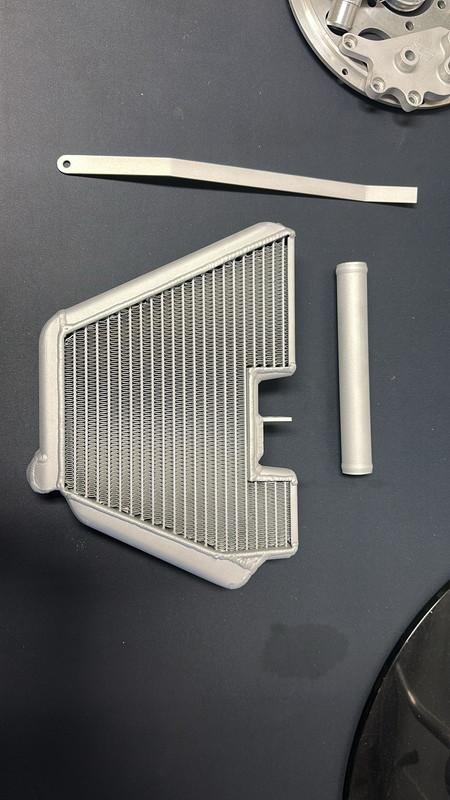

        Se a qualcuno interessa posso fornire kit radiatore completo di tutti gli accessori per il montaggio così composto:
        1 radiatore acqua in alluminio con massa radiante ad alte prestazioni
        1 tubo in alluminio
        1 staffa in alluminio (per fissaggio lato destro) in cui dev'essere realizzato il foro di fissaggio per la vite (la posizione del forno varia in base alla forma dei collettori di scarico usati)
        1 supporto antivibrazione in gomma per fissare la staffa
        2 curve di raccordo in silicone (da tagliare in base alla lunghezza desiderata)
        4 fascette metalliche a vite per collegare le curve in silicone
        Il tutto è facile da installare e per completare il montaggio vanno usate tutte i raccordi ed i manicotti dell'impianto di raffreddamento originale.
        Le uniche cose che non è fornita è la vite da 6 mm per fissare il radiatore alla staffa.

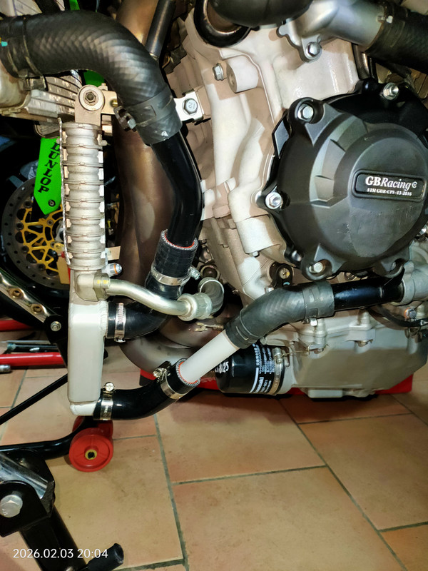

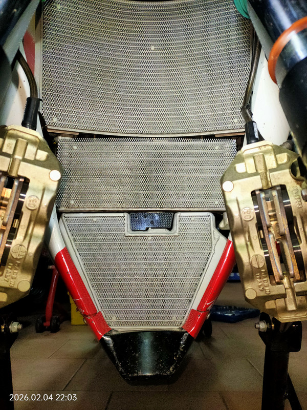

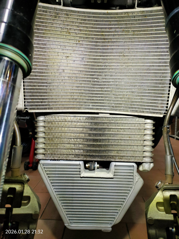

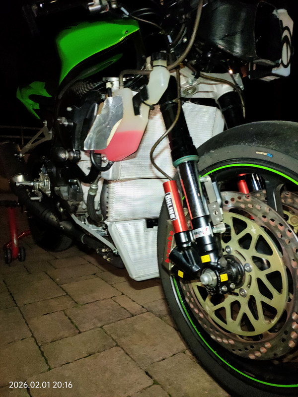

            Altre foto del radiatore acqua aggiuntivo montato
