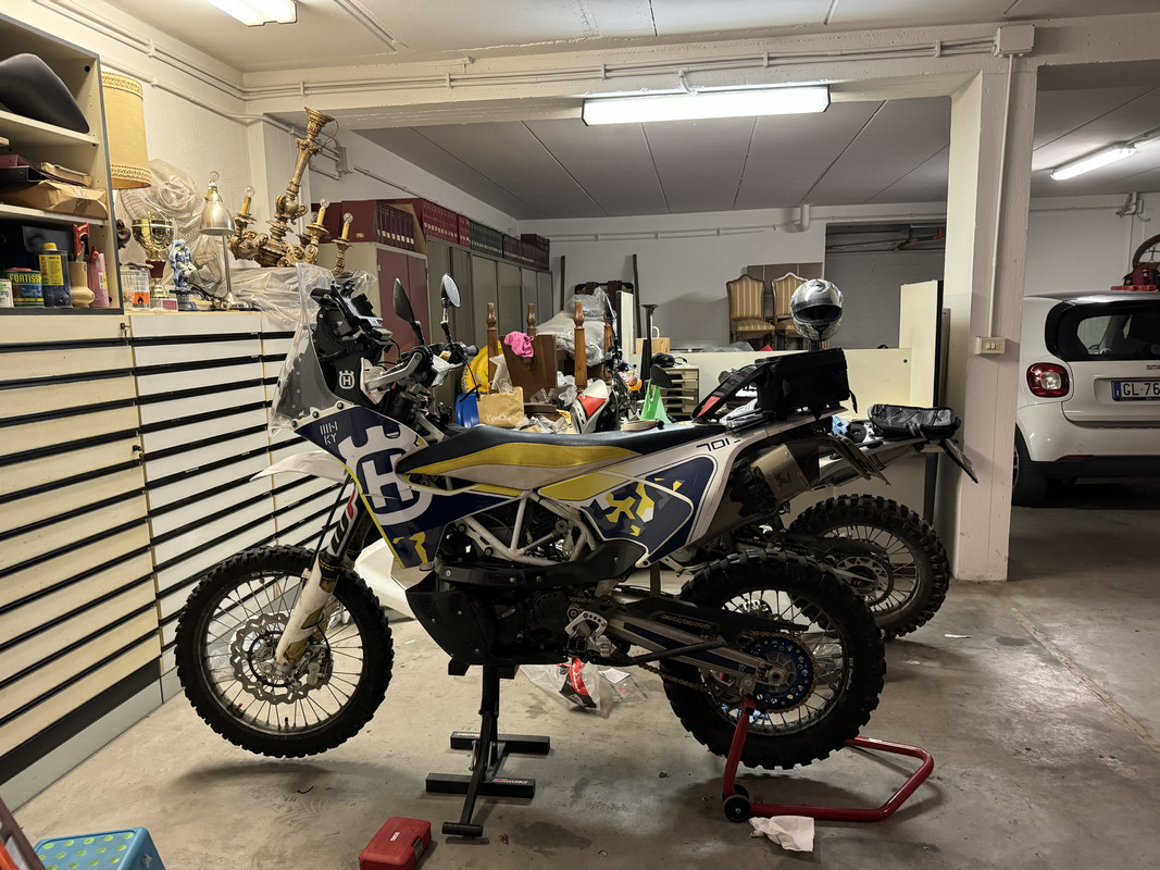

Husqvarna 701 supermoto ... finalmente finita e pronta per la stagione 2025

                                #30
                                In questa versione mi ha sempre fatto impazzire ... secondo me è una delle Rally Raid più fighe in circolazione
