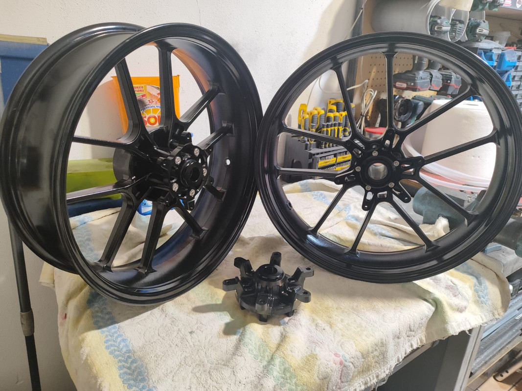

    Sono specifici per KTM 450 SMR ma sono super sicuro che riuscirò a montarli anche sul 701 ... sarà la mia prossima sfida
    La cosa positiva è che sono veramente fighi e fatti molto bene 😍😍😍

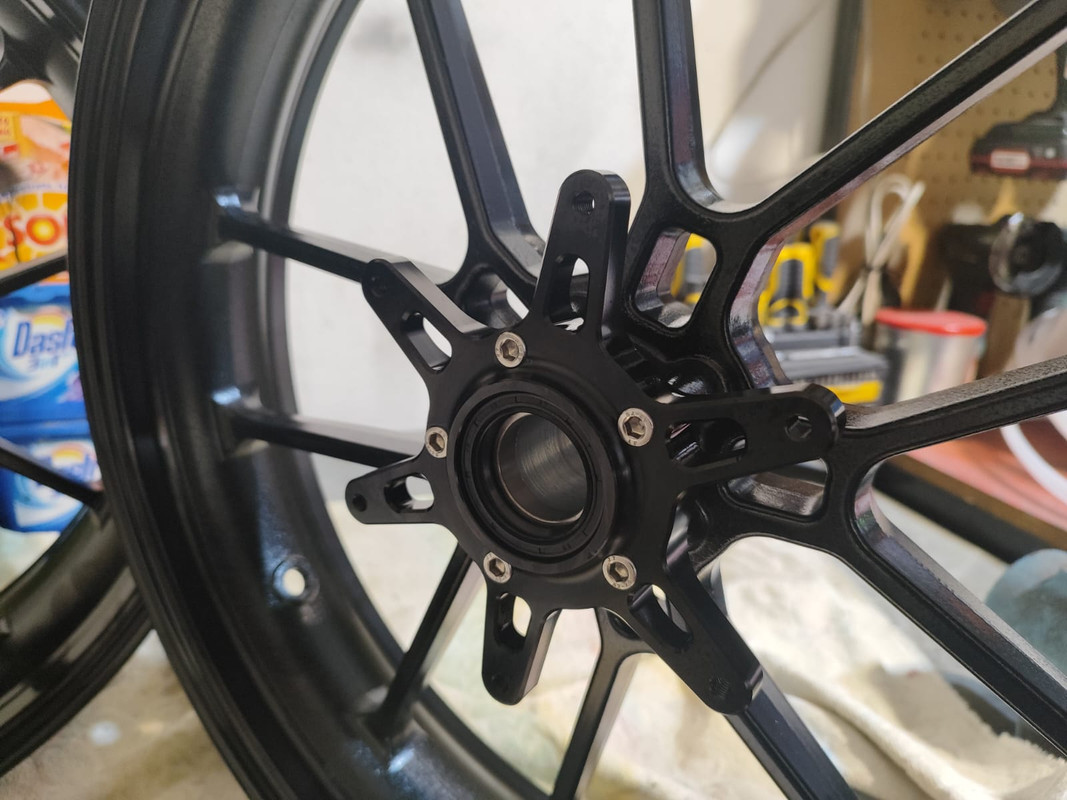

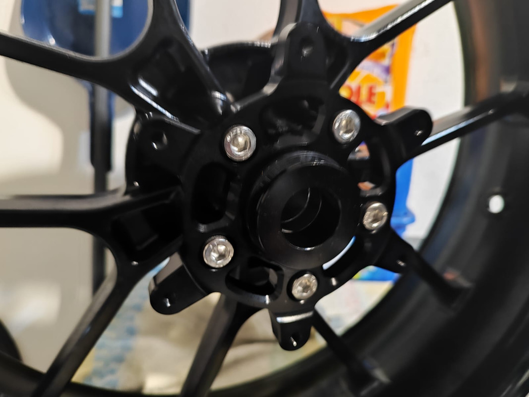

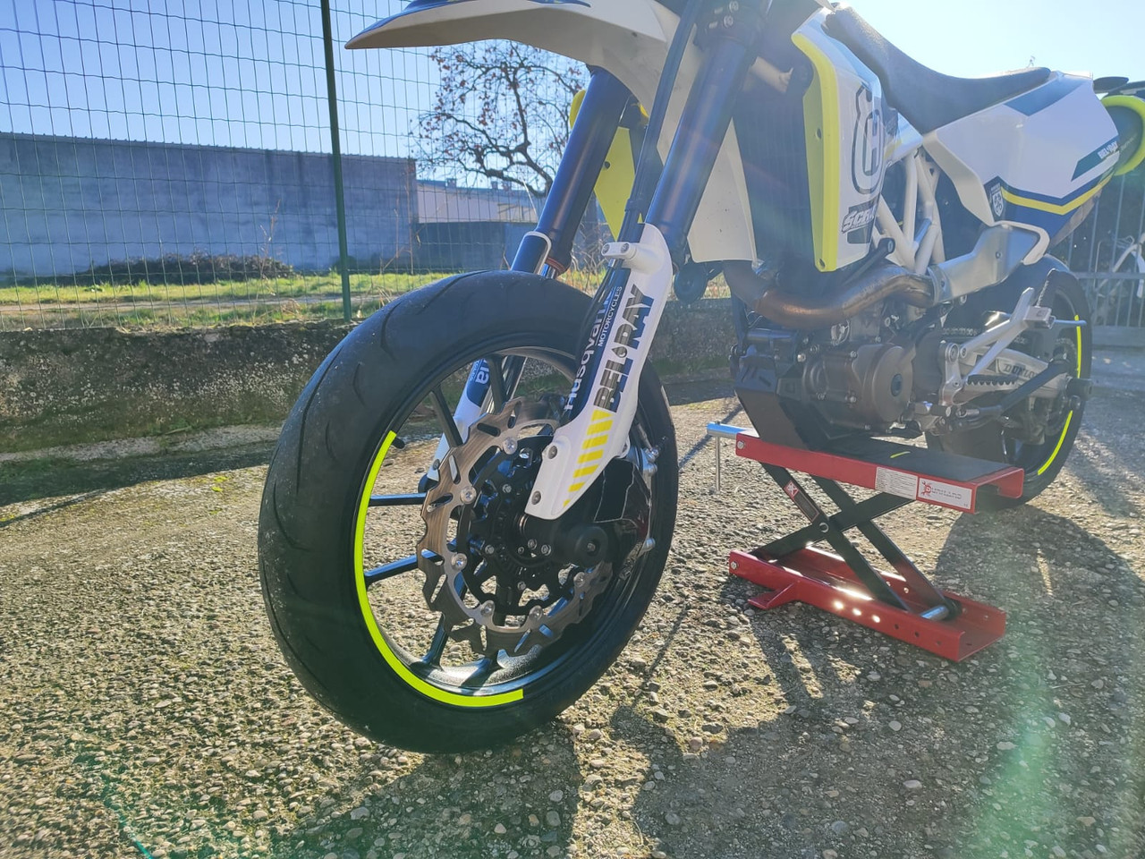

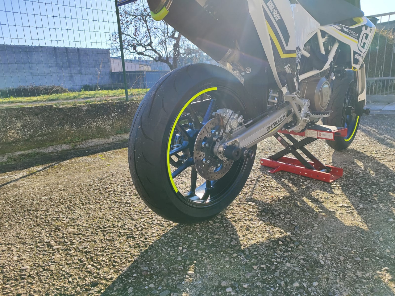

        Devo ancora pesarli ma sembrano veramente meno pesanti dei cerchi originali ... per ora ho fatto solo i distanziali ... l'anteriore monta plug&play (meno male che KTM usa lo stesso cerchio per tutti i suoi modelli) mentre il posteriore va adattato (serve una flangia sposta corona ed una flangia sposta disco)
        Ho ordinato il materiale per fare le prove e le misure finali ... Vedremo!

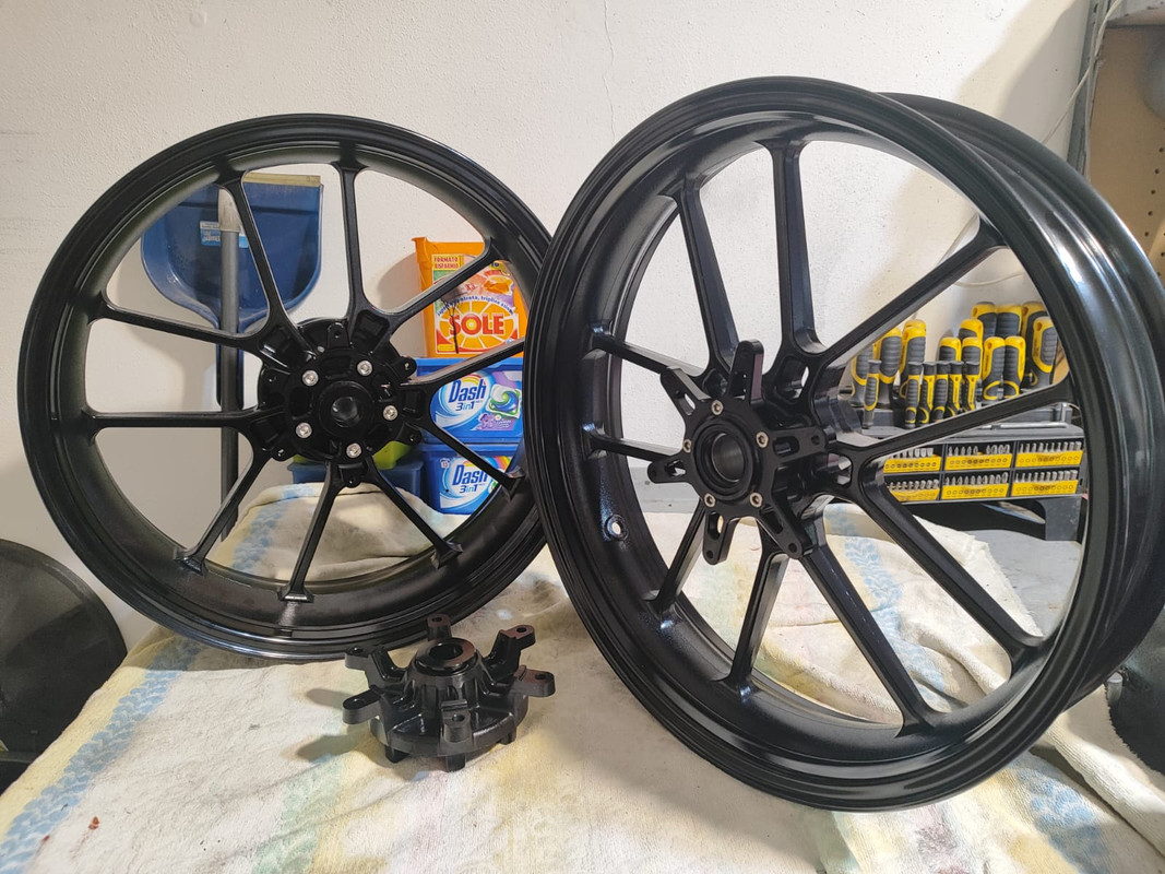

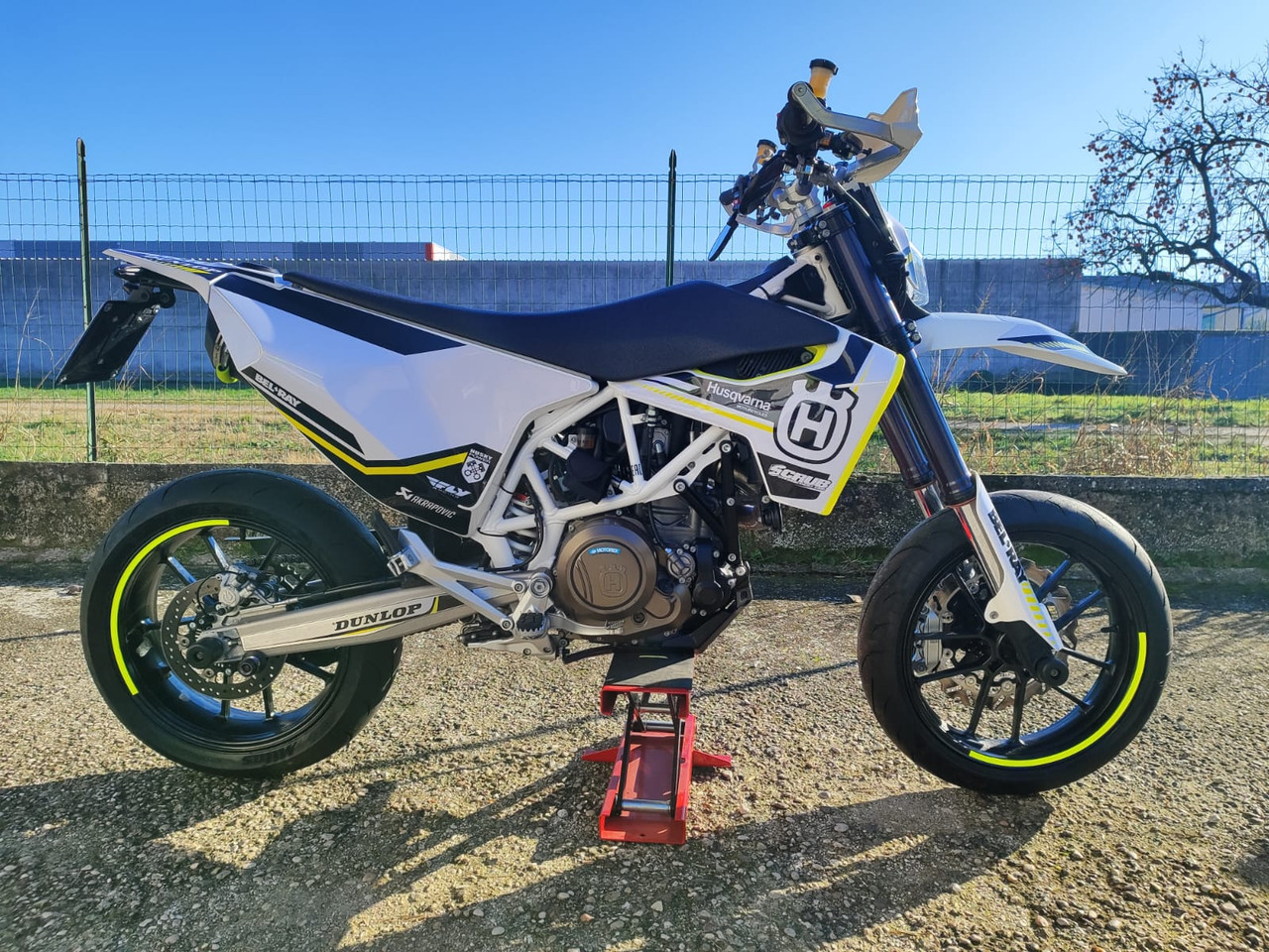

            E' tutto pronto!
            Ho fatto i distanziali per centrare il cerchio posteriore nel forcellone del 701 ed anche ho fatto i distanziali per allineare sia la corona che il disco freno
            Adesso devo solo spostare le gomme dai cerchi originali a questi in lega e poi montare tutto ... Per Natale dovrei riuscire a montarli perchè questo è il peggior momento per portare delle gomme moto da qualsiasi gommista 😱
