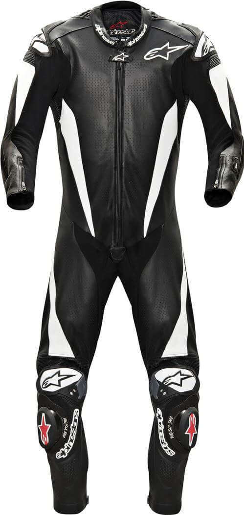

Alpinestars Tech Air ? un sistema di protezione airbag elettronico e wireless che offre una protezione attiva allo stato dell?arte ai motociclisti su strada e pista. Dieci anni di ricerca e sviluppo innovativi, uniti a test in MotoGP e mondiale Superbike danno come risultato un sistema completamente autoconsistente compatto ed ultraleggero (450 g) che offre la protezione pi? avanzata possibile ai motociclisti.
Il Tech Air Airbag ? lo stesso identico sistema che protegge gli atleti Alpinestars in MotoGP, incluse tutte le funzioni diagnostiche e il sistema brevettato Dual Charge, che consente un secondo gonfiaggio dell?airbag senza bisogno di ricariche.
Il sistema ? dotato di un potente microprocessore alimentato da una batteria interna collegata ad un modulo di gonfiaggio ospitato in un involucro compatto e robusto nella gobba aerodinamica della tuta. Due airbag montati sulle spalle, inseriti in tasche interne della tuta di pelle, sono collegati al modulo di gonfiaggio attraverso tubi in poliuretano.
Tech Air Airbag System ? Caratteristiche tecniche
? Il microprocessore, sviluppato internamente da Alpinestars, monitorizza costantemente i movimenti del pilota attraverso cinque sensori posizionati su braccia, gambe e alloggiamento processore all?interno della tuta.
? Il Tech Air System ? dotato di interruttore sull?unit? di controllo principale che, una volta acceso, porta il sistema di sensori in modalit? ?attiva? attraverso un sensore magnetico che capisce quando la chiusura principale della tuta ? assicurata.
? Il sistema si pone automaticamente in modalit? ?armata? quando i sensori deducono che il pilota ? seduto in sella e si muove a bassa velocit?. Ci? previene la possibilit? che l?airbag venga gonfiato in situazioni in cui la protezione non ? necessaria.
? Il sistema Tech Air ? alimentato da un pacco batterie molto compatto, ed offre 8 ore di alimentazione in modalit? ?attiva? e ?armata? ? 8 ore in sella. In standby, quando il sistema ? semplicemente ?attivo?, la batteria mantiene la carica per diverse settimane. La ricarica pu? venire effettuata dalla normale rete casalinga attraverso il connettore sull?unit? di controllo principale, pratica raccomandata dopo ogni giornata di guida.
? Una volta che il microprocessore ? ?attivo?, raccoglie dati da ognuno dei cinque sensori ogni 2 millisecondi. In modalit? ?armata?, quando il pilota ? in sella e si muove in velocit?, il microprocessore acquisisce i dati dai sensori per rilevare qualunque irregolarit? dei movimento, o forze esterne che agiscono sul pilota. Queste irregolarit? sono definite da algoritmi sviluppati da Alpinestars, e controllano i comandi del microprocessore.
? Se questi parametri predittivi vengono oltrepassati rispetto a quanto gli algoritmi definiscono una caduta, il microprocessore avvia il gonfiaggio degli airbag.
? All?attivazione, uno dei due cilindri rilascia una miscela gassosa fredda a base azotata con l?aiuto di una piccola carica pirica che gonfia completamente entrambi gli airbag in 45 millisecondi, con un volume totale scaricato di 2,8 litri di gas.
? La natura predittiva del sistema Alpinestars Tech Air ? in grado di proteggere il pilota, in media, con airbag completamente gonfi almeno 100 millisecondi prima del primo impatto con l?asfalto.
? Una volta gonfiati, gli airbag offrono 5 secondi di pieno gonfiaggio prima di iniziare a sgonfiarsi. Questo assicura un assorbimento degli impatti prolungato ed estremamente efficiente su spalle e clavicole durante qualunque caduta in cui il motociclista pu? incappare.
? La tuta Tech Air Race ha zone d?espansione specificamente progettate per ospitare gli airbag nel loro stato di gonfiaggio completo, che restano sempre contenuti del tutto all?interno della tuta di pelle.
? Dal termine dell?attivazione, gli airbag si sgonfiano del tutto entro 20-25 secondi, restituendo alla tuta di pelle la normale vestibilit? e feeling.
? Se dopo la caduta il pilota ? in grado di recuperare la moto e continuare la guida, il sistema Alpinestars Tech Air si resetta entro 60 secondi dalla prima caduta, e grazie al sistema brevettato Dual Charge offre al pilota un secondo gonfiaggio dell?airbag, se richiesto. Ci? consente al pilota di continuare a guidare nella pi? completa fiducia di una protezione totale.
Tuta professionale Alpinestars Tech Air Race ? Caratteristiche Operative
? Il sistema Tech Air non richiede manutenzione da parte dell?utente, e viene consegnato gi? montato nella tuta Alpinestars Tech Air Race.
? La batteria che alimenta il microprocessore, installata nella gobba aerodinamica della tuta, pu? essere ricaricata esattamente come un normale telefono cellulare.
? Il pannello a LED sull?avambraccio sinistro della tuta informa il pilota dell?attuale stato del sistema, e segnala livelli di carica insufficiente, irregolarit? dei sensori e lo stato di questi ultimi ? p.es. ?attivi? e/o ?armati?. Il display informa il motociclista anche del numero di cariche residue dell?airbag.
? Una scheda diagnostica wireless, integrata nell?unit? microprocessore, offre l?accesso ad un sito web dedicato offrendo al pilota la possibilit? di interrogare le funzioni del sistema, ed assicurarsi che tutte le funzionalit? siano completamente attive.
? Se il pilota riscontra qualunque problema, o avviene un gonfiaggio, la funzione diagnostica informa dello stato del sistema Tech Air Race, e del fatto che possa essere necessaria manutenzione.
? Un team di supporto dedicato agli utenti del sistema Tech Air Race ? il ?Tech Air Support Team (TAST) ? ? attivo presso il quartier generale europeo Alpinestars in Italia. Il team ? contattabile direttamente dai clienti del sistema Tech Air Race.
? Per qualunque esigenza di riparazione o manutenzione, i clienti possono portare la loro tuta Tech Air Race, con il sistema Tech Air Airbag ancora installato, ad Alpinestars attraverso il rivenditore Alpinestars pi? vicino. Manutenzione e riparazioni verranno effettuati centralmente dal team TAST Alpinestars.
Tuta professionale Alpinestars Tech Air Race ? Caratteristiche Tecniche
? Realizzata in pelle bovina primo fiore da 1,3mm per offrire una resistenza all?abrasione e una durata eccezionali, con cuciture principali multiple per la massima resistenza allo strappo, e pannelli frontali ultra-traforati per un raffreddamento insuperabile in sella.
? Le tasche airbag integrate all?interno della tuta lavorano in sinergia con le zone d?espansione esterne a soffietto in zona spalle e clavicole per assicurare un gonfiaggio completo e progressivo durante l?attivazione dell?airbag.

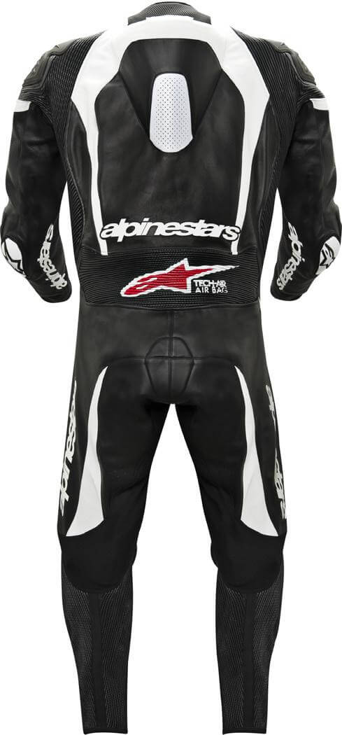

? La gobba aerodinamica posteriore ospita il microprocessore, le batterie e il modulo di gonfiaggio del sistema Tech Air.
? Pannello di stato a LED sull?avambraccio sinistro.
? Attivazione a sensore magnetico sulla chiusura principale.
? Esclusiva stampa ?Tech-Air Airbag? sul pannello a soffietto posteriore.
? Il pannello d?accesso sulla gobba consente l?accesso al connettore di alimentazione e all?interruttore generale sull?unit? di controllo.
? Gomiti e braccia vantano una tecnica di costruzione senza cuciture, e protezioni esterne in PU sull?avambraccio per una maggior resistenza strutturale e all?abrasione.
? Le protezioni esterne termoplastiche ad altissima resistenza ? brevetto esclusivo Alpinestars ? si uniscono alla protezione monopezzo esterna a 90? in TPU su tibia e ginocchio per una miglior protezione e una minor resistenza aerodinamica.
? Una soffice zona grip all?interno della protezione di ginocchio e gamba migliora il contatto con la moto, e i protettori morbidi e staccabili (certificati CE) su gomiti, ginocchio e tibia assicurano la massima dissipazione degli impatti ed assorbimento d?energia in caso di caduta.
? L?Alpinestars Tech Chest Guard fornito di serie offre al torace protezione dagli impatti di livello superiore.
? Il paraschiena Alpinestars Bionic Race (certificato CE livello 2) con connessione a scatto ? fornito di serie.
? Zone di flessione in pelle a 45?, brevettate, migliorano la vestibilit? e completano la flessibilit? multidirezionale alla guida.
? Pannelli elasticizzati in Kevlar riducono la resistenza del materiale migliorando comfort e vestibilit?.
? Interno staccabile, lavabile, antibatterico al 100% con protezioni morbide posizionate strategicamente.
? Colletto e polsini in morbido neoprene.
? Sliders ginocchio Alpinestars GP sostituibili.
