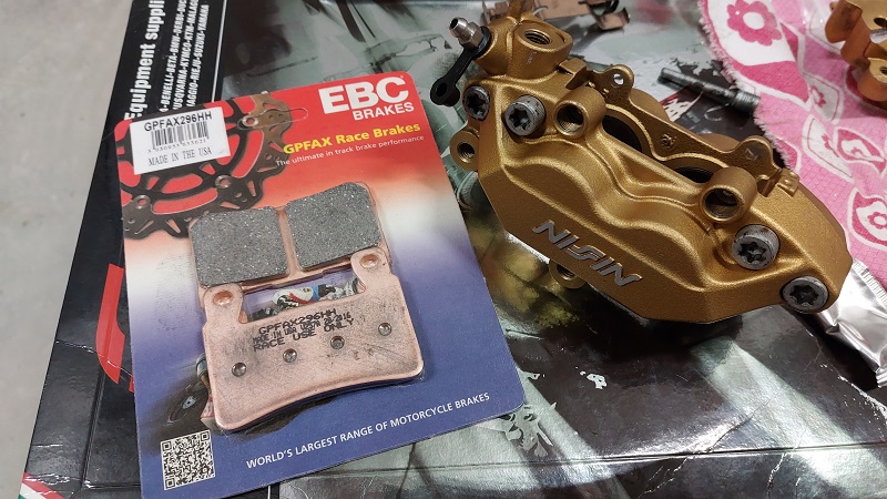

                Alla fine ho trovato le pastiglie che fanno per me: le EBC mescola GPFAX. con poco più di 100 euro mi faccio il set e dovrebbero essere equiparabili alla Z04 e P1R come prestazione e durata.
                E soprattutto, sono disponibili per le mie pinze freno, senza adattare nulla in maniera "artigianale".

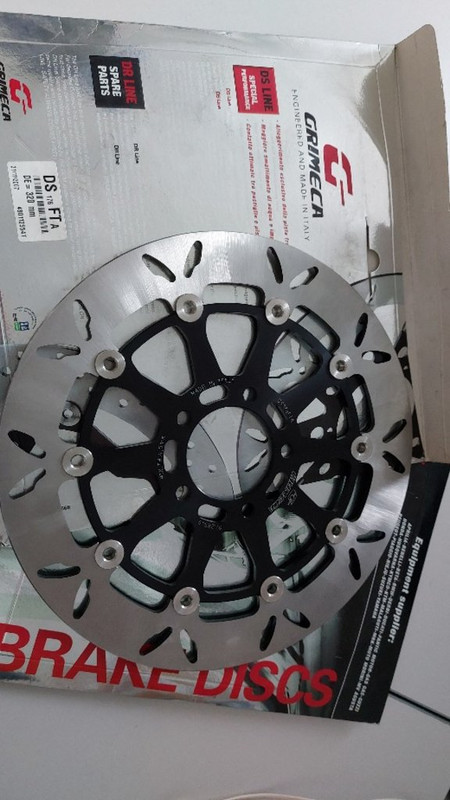

                  Capitolo dischi risolto.
                  Visto che sono barbone nell'anima, ho spulciato il web alla ricerca di qualche offerta interessante.. ed alla fine ho trovato quel che cercavo!
                  Una bella coppia di Grimeca DS Line stagionati (2007) fondo di magazzino. Non saranno dei Supersport, ma sono Made in Italy e Grimeca ha sempre fatto bei prodotti e le competenze nel settore le aveva... poi per 167 euro spediti direi che vanno benissimo

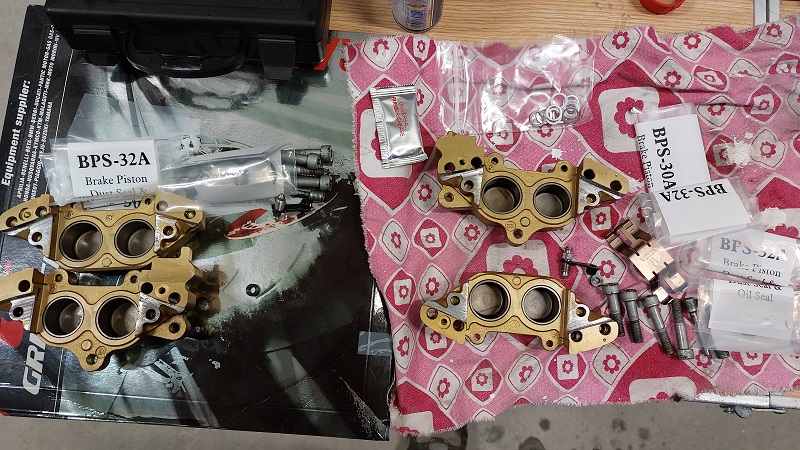

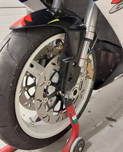

                      Esatto , poi ho approfittato per revisionare le pinze con tutte le tenute ed i raccordi nuovi... vediamo la prossima stagione come vanno ma già la sensazione strizzando la leva dopo lo spurgo fa ben sperare.
                      Non sarà un'impianto da campionato, ma per quel che devo fare io va benone, e poi anche a vedersi sono proprio belli i dischi

                                Ottimo! Che spessore sono?
