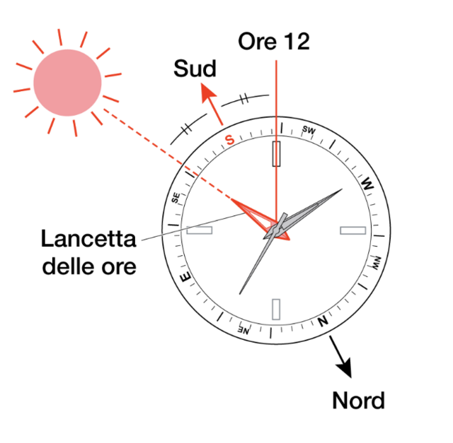

È possibile stabilire la direzione approssimativa confrontando la posizione della lancetta delle ore con quella del sole. Tenere presente che questi calcoli sono approssimativi, in quanto sussistono delle discrepanze a latitudini diverse e in stagioni diverse.
Appoggiare l’orologio orizzontalmente e allineare la lancetta delle ore dell’orologio con la direzione del sole.
Il punto intermedio tra l’allineamento del sole con la lancetta delle ore e la posizione delle ore 12 sul quadrante indica approssimativamente il Sud.
Posizionando la ghiera girevole in modo che punti verso Sud, sarà possibile leggere altre direzioni approssimative della bussola.
