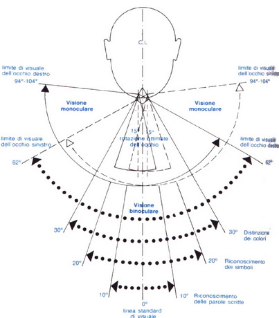

                      Penso che intenda il fatto che la visione periferica se sei ad una spanna dalla tv, non ti permette di vedere le immagini vicino ai bordi.
                      Se uno vuole avere un campo di "riconoscimento dei simboli", quindi 60?, non pu? mettersi troppo vicino (dopo pranzo faccio i conti)
