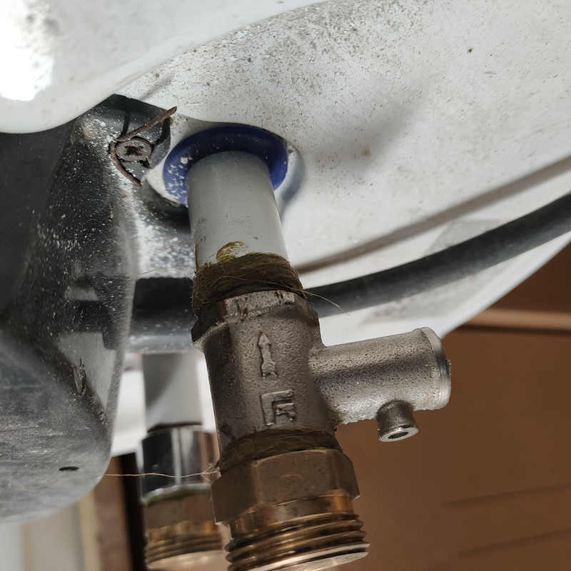

    No! Cosi non si svuota, esce solo l'acqua in pressione.
    Devi chiudere l'acqua in ingresso, staccare il flessibile dell'acqua fredda (il destro) svitare la valvola di sicurezza-non ritorno inserire un pezzo di gomma da giardino nel tronchetto di tubo dello scaldabagno e poi staccare il flessibile dell'acqua calda.
    Solo cosi si svuota del tutto
      Questa è la valvola da togliere dopo aver svitato il flessibile della fredda
