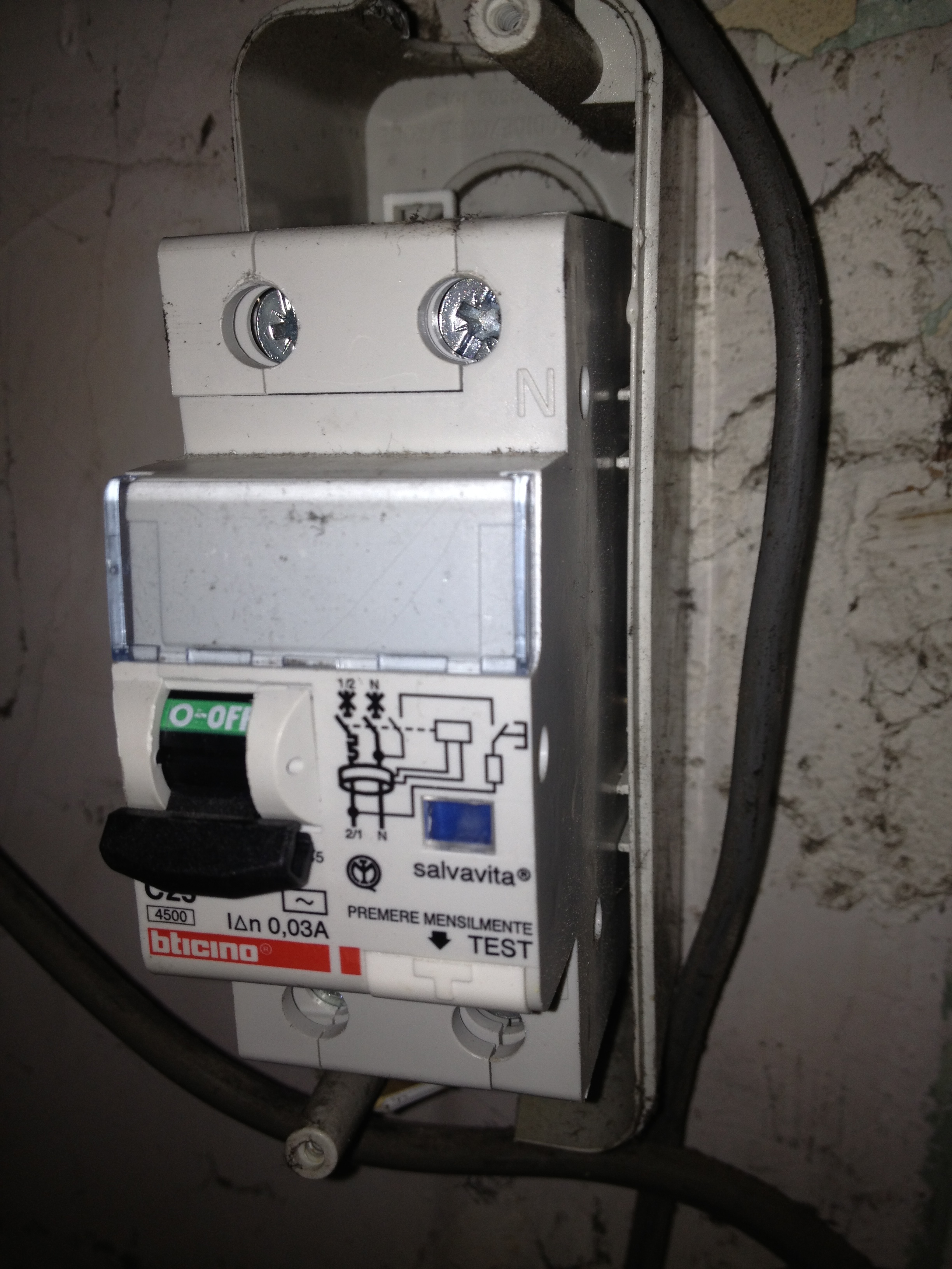

    ... mi ? saltato un salvavita... siccome ovviamente succede di domenica di pasqua... io l'ho tolto e collegato i due fili...
    Rischio che piglia fuoco casa?
    Altra domanda.. il mondello ? Bticino con codice C25...
    Basta che ne prenda uno a caso con codice 25? Cio? ? un 25 ampere?
    Si e da 25 ampere, saltato intendi che non sta su o che premendo il tasto del test non salta? Poi guardami se ha sensibilit? 0,3 o 0,03 Ian.
      Faccio una foto e la posto..
      Si non sta su.... e anzi, quando voglio farlo star su ogni tanto fa una scintillazza all'interno..
        Posso mettere una cosa cos??

          Fai una prova, stacca tutti gli automatici dopo il salvavita, e riarma il salvavita, se sta su, prova il tasto test, se no sta su anke staccando il resto vuol dire che e rotto
            Ovviamente se sta su, riarma gli altri automatici una alla volta cosi identifiki la linea che ha prob
              Quello che ho dice 0,03
                Questo non e un salvavita
                  Fai la prova che ti ho detto perch? se ce un prob non e il max della libidine escluderlo
                    SI fa cos?....
                      Ho questo...
                        Salta anke con tutto staccato?
                          Questo...
                          BTICINO G723/25AC SALVAVITA DIFFERENZIALE 2P 25A 0.03A | eBay
                            Ormai l'ho escluso..
                            Cmq. c'? appena stato un grosso temporale.. ? saltato durante quello..
                              Questo e un magnetotermico differenziale, ovvero 2 in uno... Da quello che mi dici ovvero che riarmandolo scintilla, a naso ? dato da un corto, il che lasciarlo senza dovrebbe saltare qualke interruttore a monte di questo. Sperando che a monte non ci sia solo l enel XD
