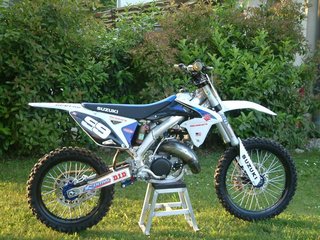

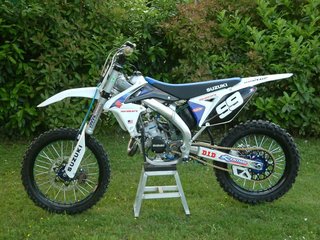

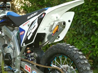

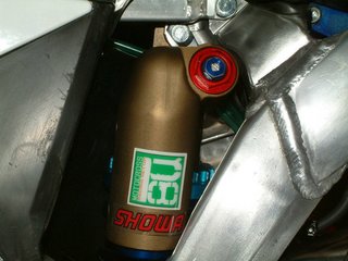

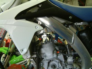

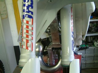

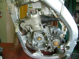

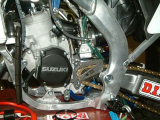

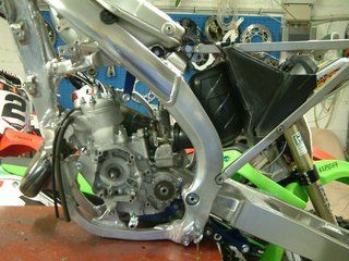

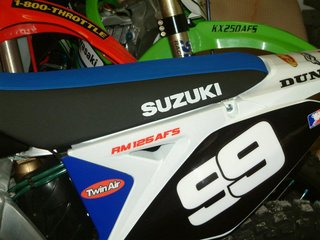

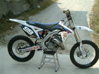

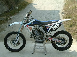

    Ciao a tutti, probabilmente è off-topic ma volevo condividere con voi la mia bimba a 2 tempi...
    Perché 2T?
    La semplicità del funzionamento, facile la manutenzione, costi di gestione bassi, poi quel meraviglioso suono che esce dall’espansione, l’odore dell’olio, l’erogazione brutale, tutto questo in un 4t non c’è!

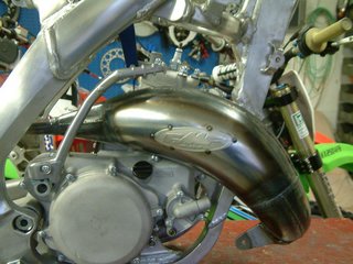

    Vi spiego come parte il progetto? Selezione telai, motori ecc…

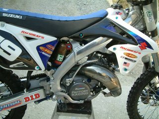

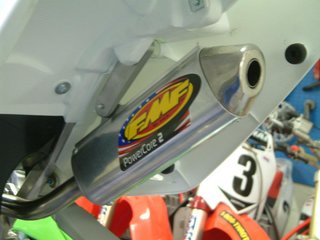

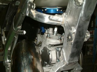

    I telai non sono difficili da reperire vista la propensione dei 4t a rompere la biella con conseguente distruzione dei carter motore e quindi costi di riparazione che superano il valore della moto stessa, il difficile è trovare i motori 2t. Una volta recuperato il necessario si parte con la conversione e la prima operazione da effettuare è il centraggio del pignone che deve essere posizionato nello stesso punto del motore montato in origine nel telaio. Da li si vede dove andare a tagliare la culla del telaio per fare passare lo scarico e di conseguenza vanno rifatte le staffe che tengono il motore. Poi bisogna adattare i radiatori al nuovo motore ed il collegamento del carburatore alla cassa filtro.
    Tempo impiegato per realizzare una moto?
    Sulle 200 ore poi dipende dalle rifiniture

      Fighissima.... qualche salto o foto in movimento?
        Vanni Agnolin visto questa sezione?
        Enduro e Cross
          Bravo!! bel mezzo!!

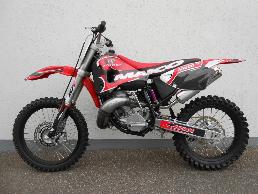

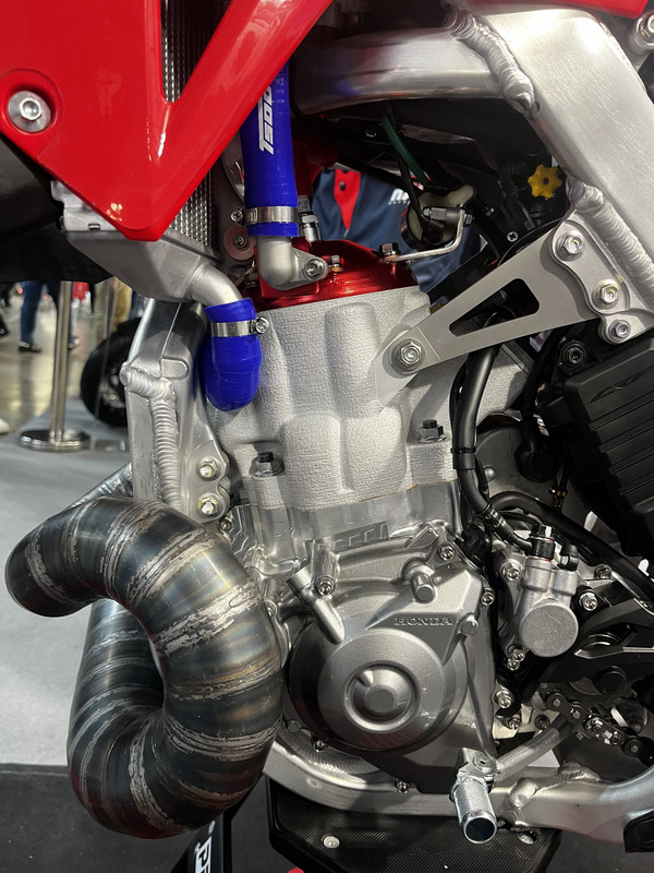

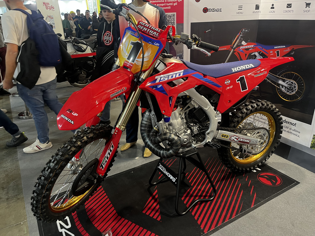

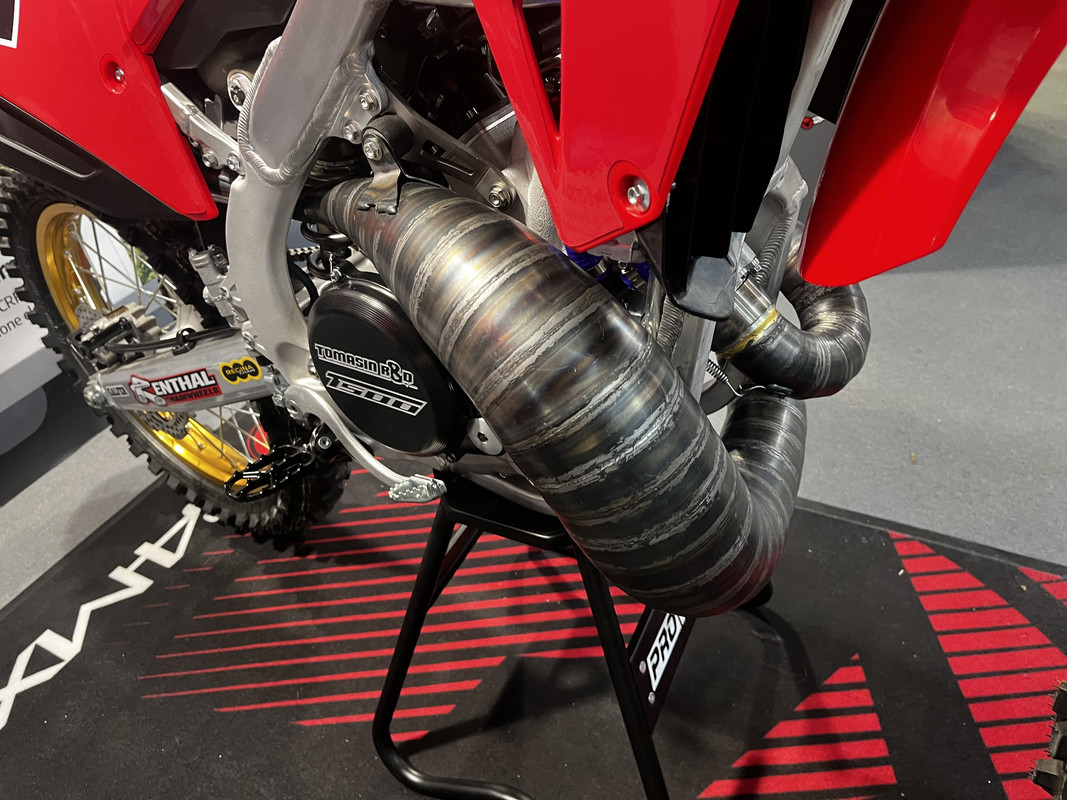

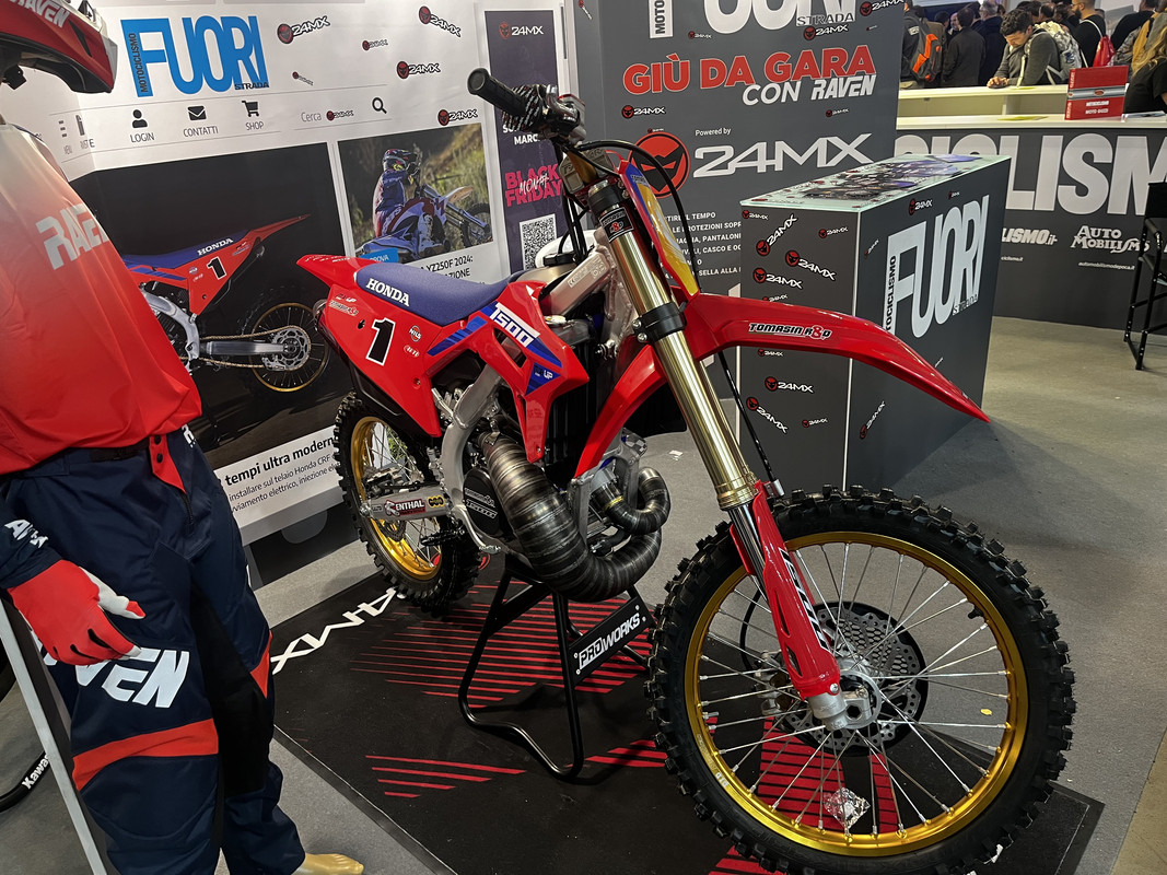

              Karl88 quella di Tomasin è davvero bella ma se vai a vedere bene il tecnicismo con cui è stata fatta non vale i soldi che chiede... 10.500 € solo di un kit plug and play, motore, espansione con silenziatore, centralina... Una moto 500 2T fatta senza valvola di scarico perchè sarebbe costato troppi soldi studiarla, progettarla e realizzarla... Per me trova il tempo che trova... Diciamo che io non spenderei mai 20.500 € per un 500 2T fatto così ecco !!!

                    Il Maico?
                      un qualsiasi due tempi...sul maico sarebbe bello cazzuto

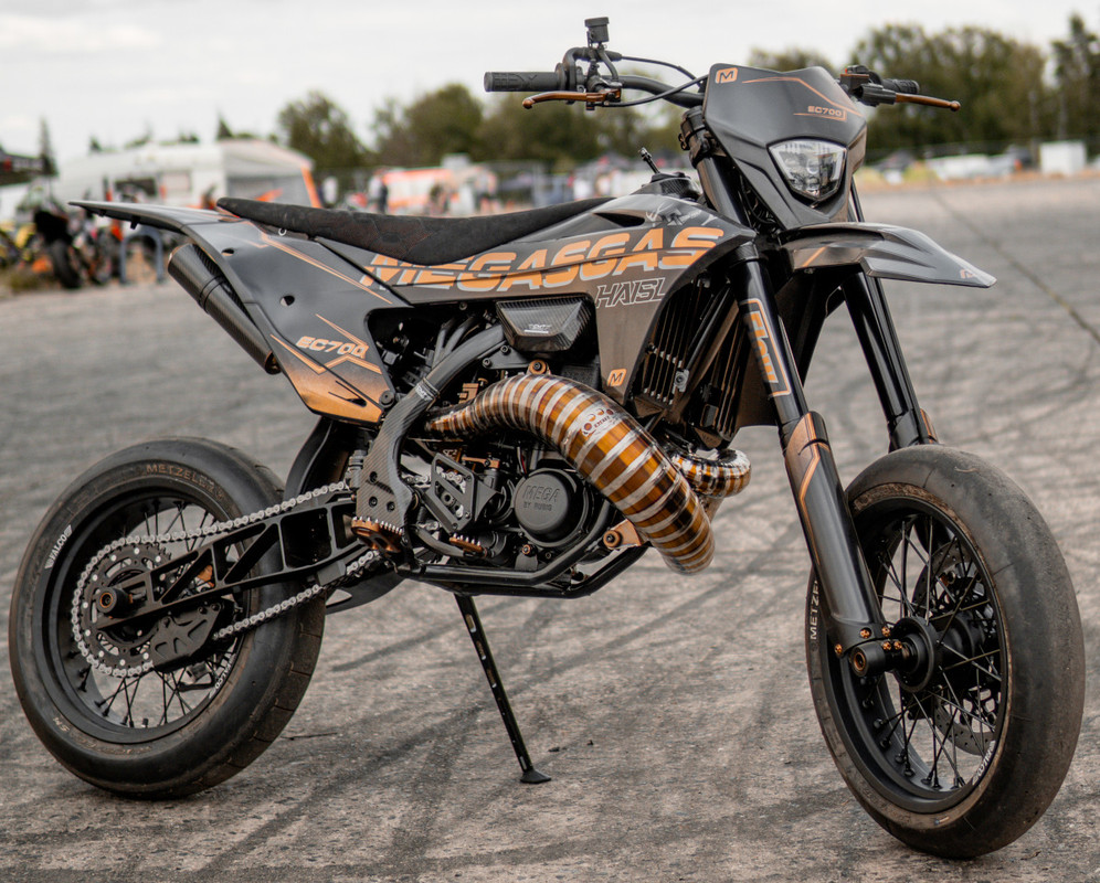

                        Si dai, non male:

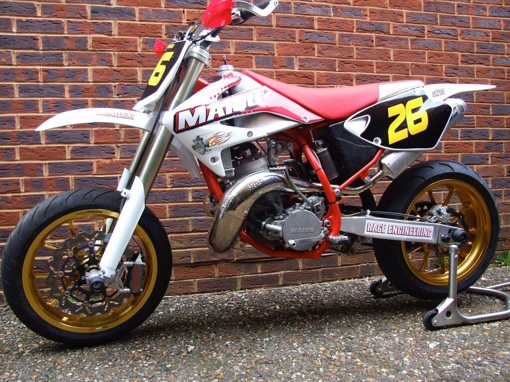

                          doc67 anche se così (ciclistica Gas Gas e motore Maico), per me, è “più meglio”:
