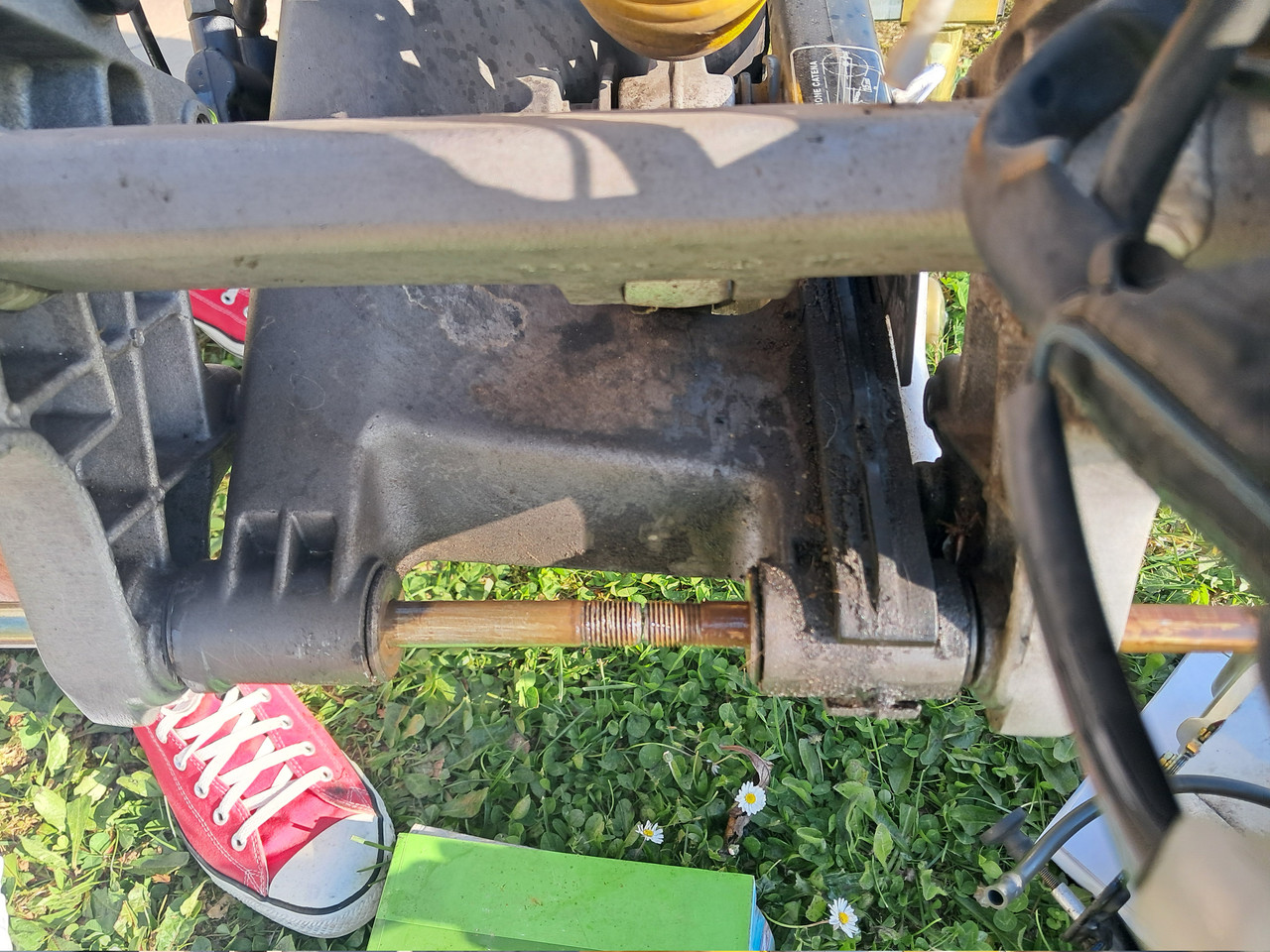

    Per smontare il motore ho dovuto piangere, con il perno che si era arrugginito e "saldato" all'alluminio del telaio e forcellone. A piangere davvero.

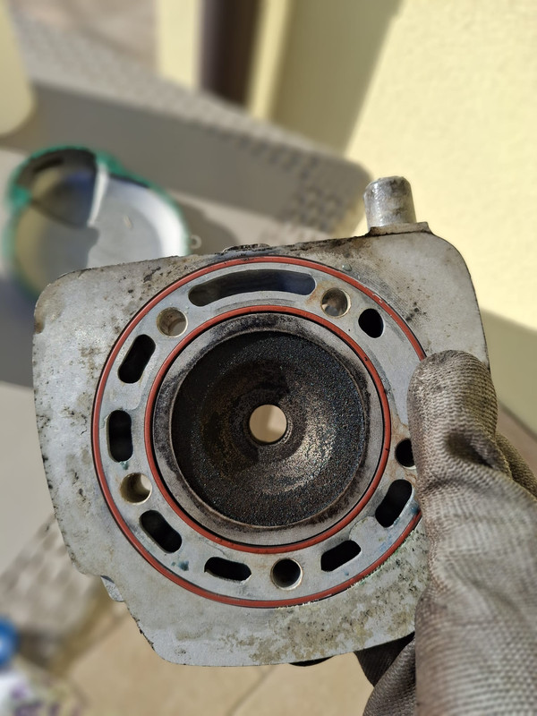

    Questa è la testa, con i residui di quella che fu la spugna dell'airbox

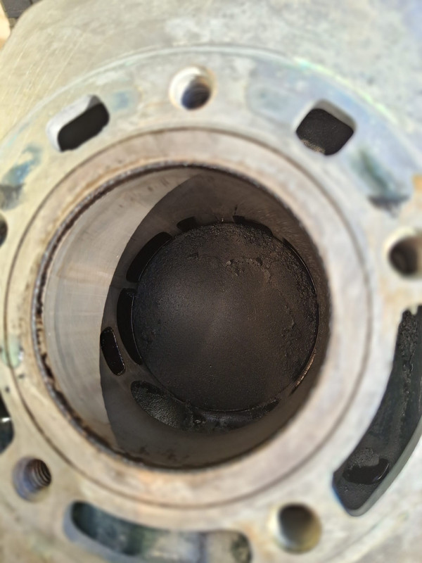

    Cielo del pistone, azz...

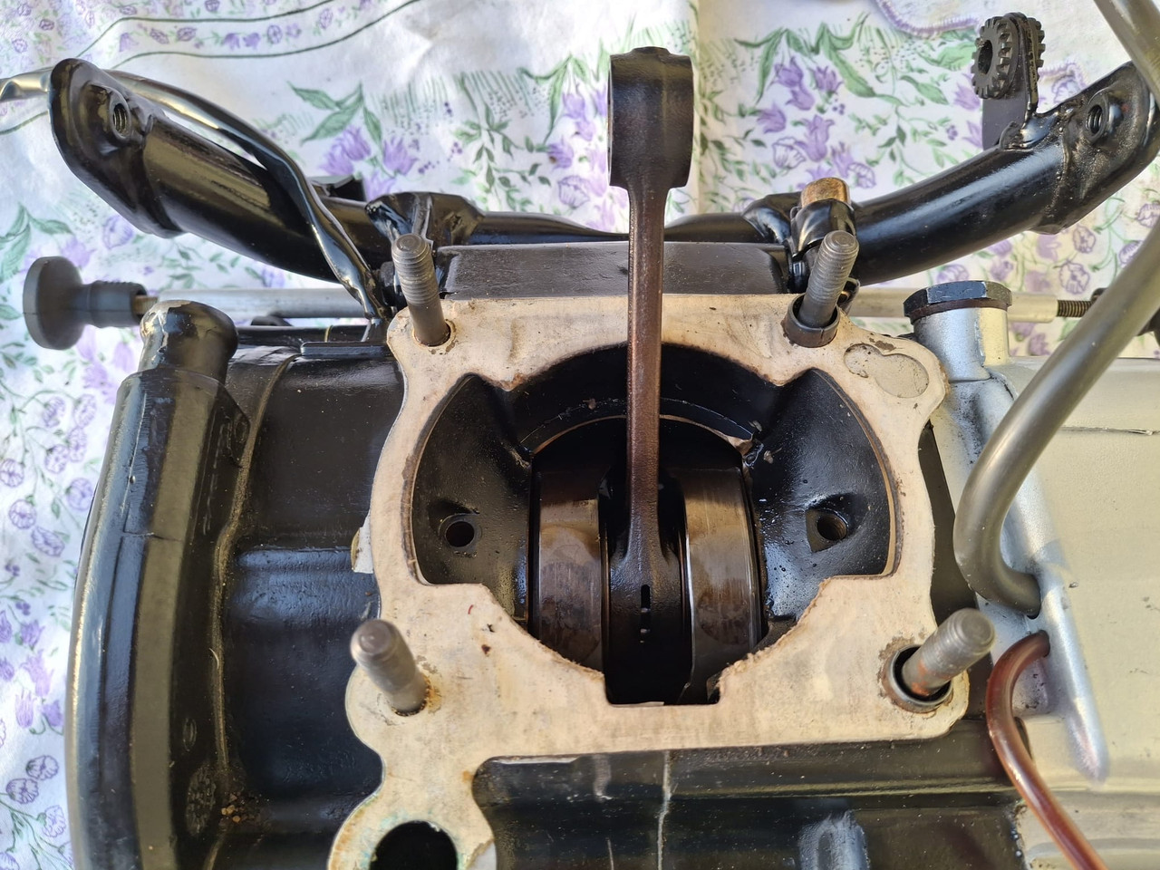

    Biella, non male anche se il colore non è proprio uniforme...

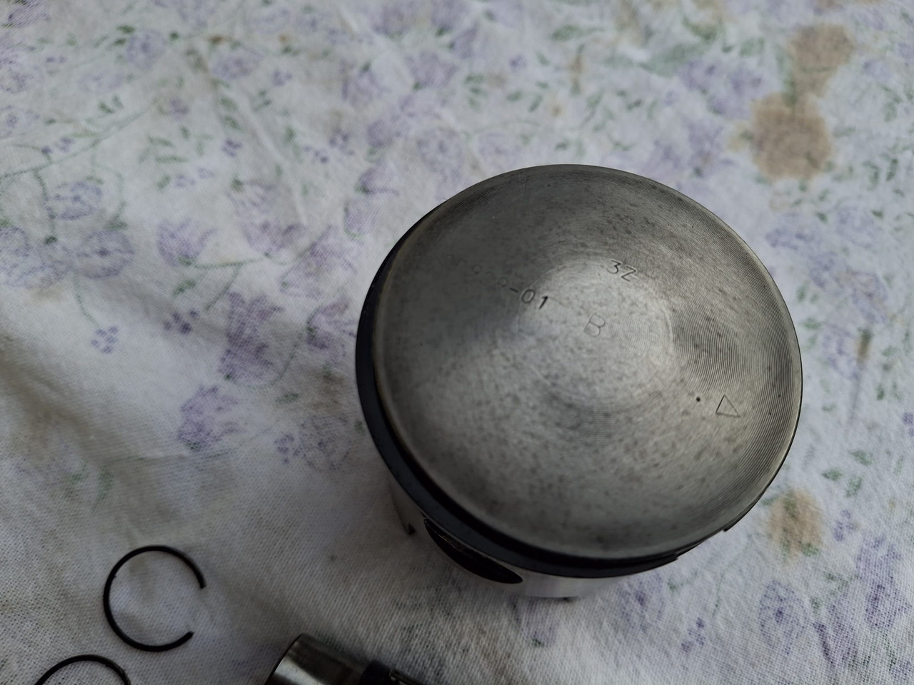

    Una volta pulito è venuto a galla un po' di storia, il pistone sezione B indica un precedente grippaggio che non mi era stato segnalato. Con questi mezzi, è sempre così. I segreti, si scoprono dopo.

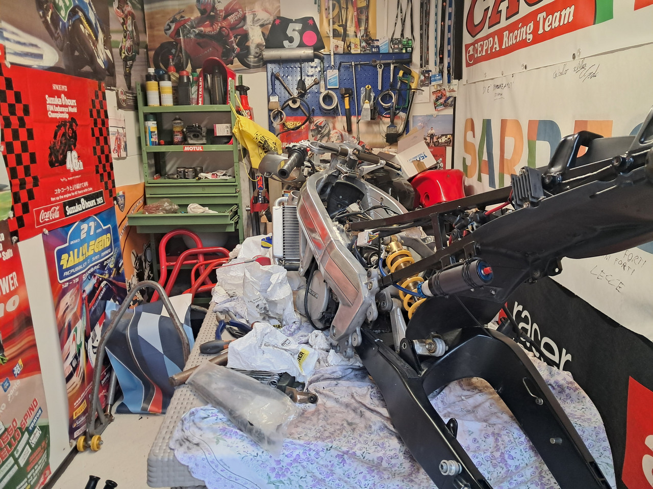

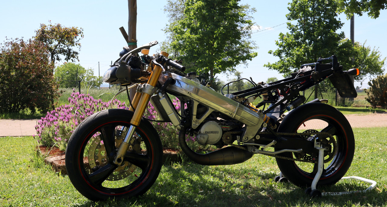

    Smonto tutto in giardino, nelle giornate primaverili di marzo; portando la moto "al telaio"; avendo in mente di fare un bel lavoro di elaborazione.
    La sera, dopo lavoro, nel mio garagino comincio con la "Rivoluzione:

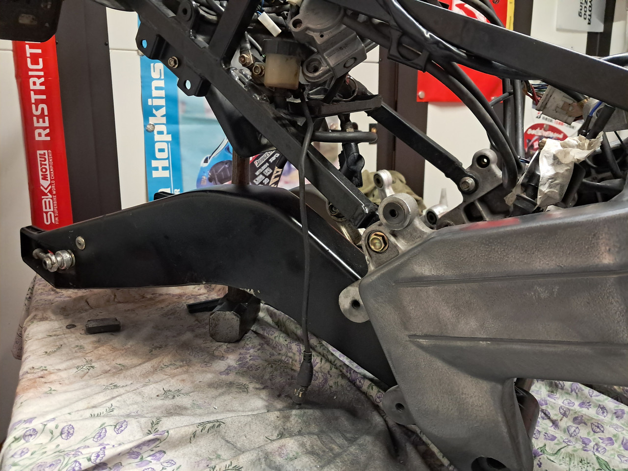

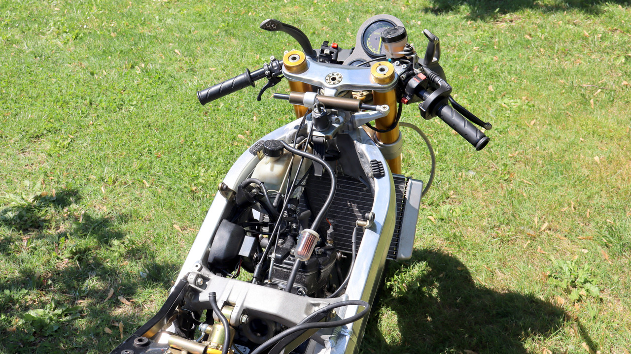

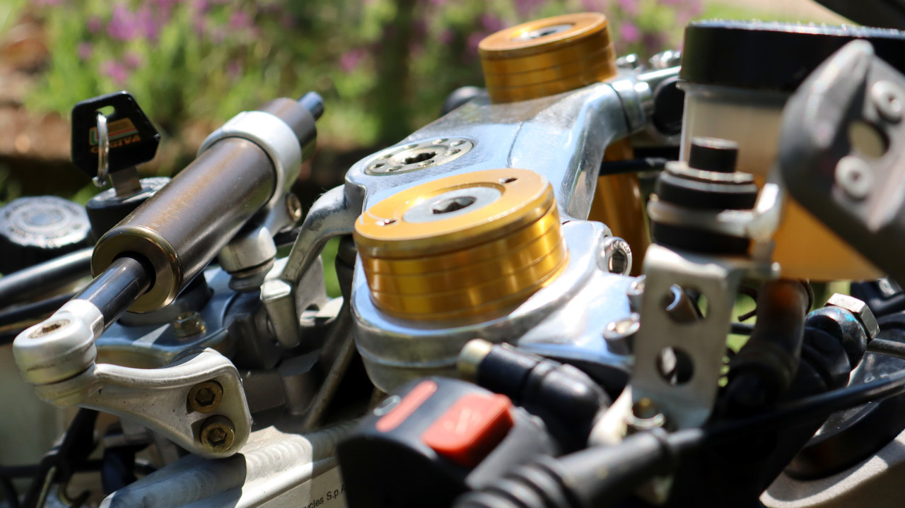

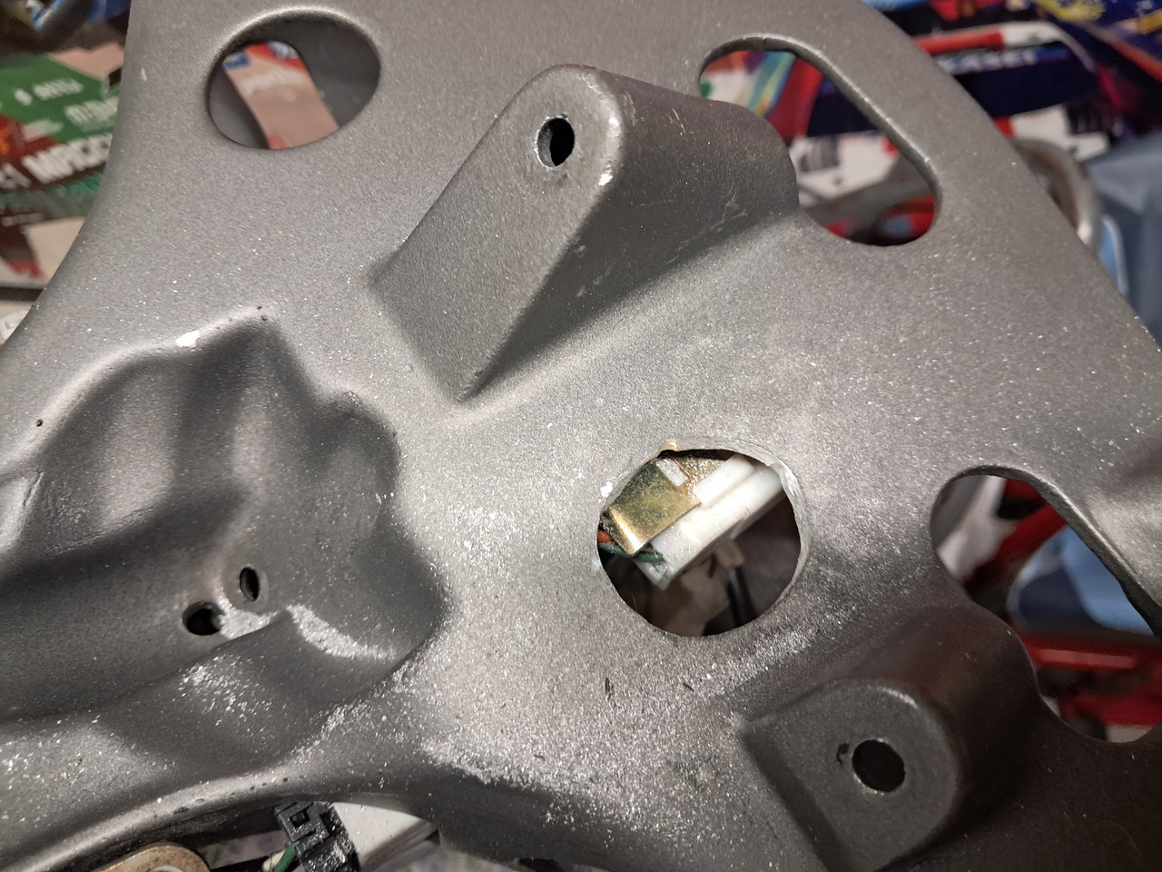

    forcellone anodizzato nero - mono Sachs Kit SP 2000 con cover e lucidatura del telaio. Inoltre passo alla foratura del telaietto anteriore come da Manuale Kit sp; per far passare il cavo del contagiri; installando l'unità della Mito 1 decisamente piu' preciso di quello elettronico delle versioni Mito successive:
    Installazione Motore Seven Speed con cilindro 666650E e Testa Emisferica abbinata ad un pacco lamellare Adige con lamelle da 0,4 in carbonio.

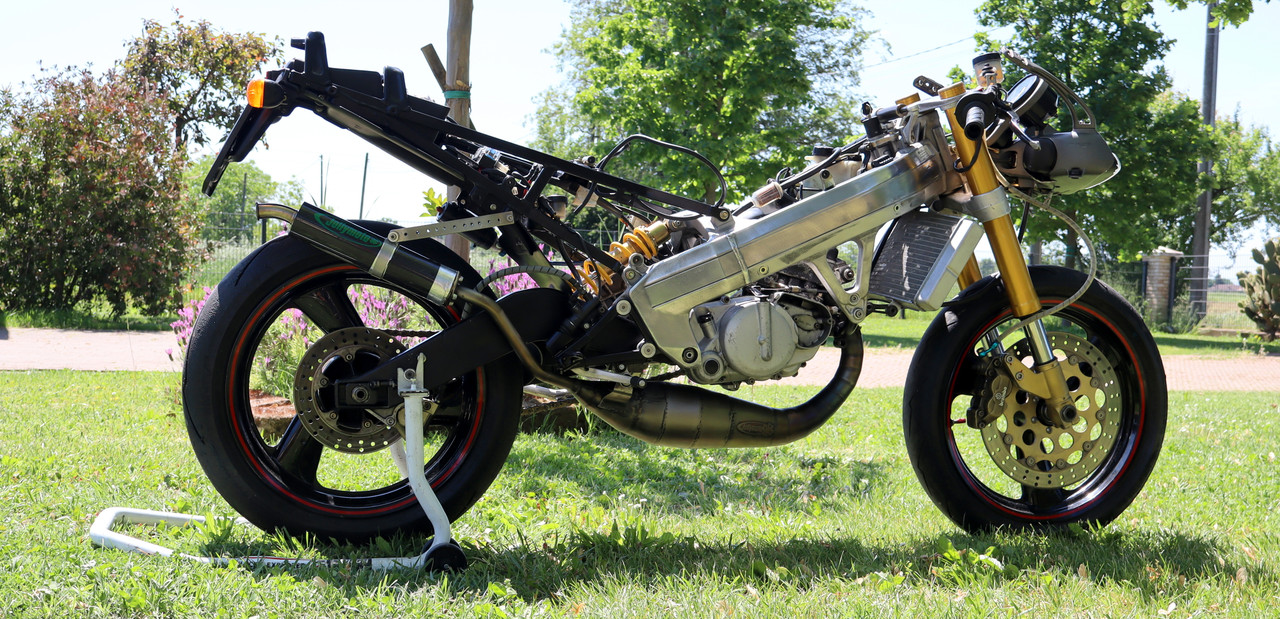

    Ecco qua la ciclistica "aggiornata"
    Quindi, ad ora, della moto acquistata è rimasto solamente il telaio ed il telaietto anteriore con gruppo ottico annesso. STOP
    Il telaietto anteriore "forato" come consigliato dai tecnici Cagiva nel manuale del kit SP:
    Dopo due mesi di lavoro dentro il "garagino" la moto comincia a prendere forma e fisso anche la revisione del mezzo. ù
    Questa foto è stata scattata a mezzanotte, mentre fuori pioveva e in garage c'erano circa 10 gradi (fine marzo...brrrrr)

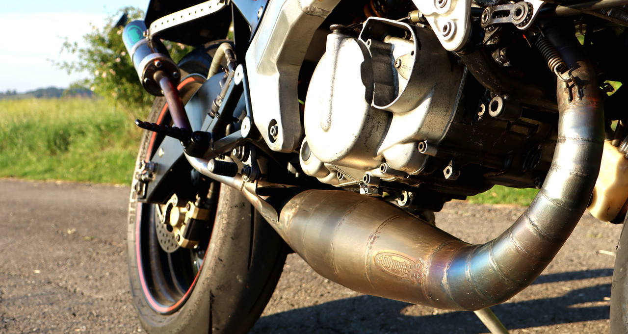

    Espansione completa Jolly Moto, me la realizzo' l'Amighetti tanti anni fa.

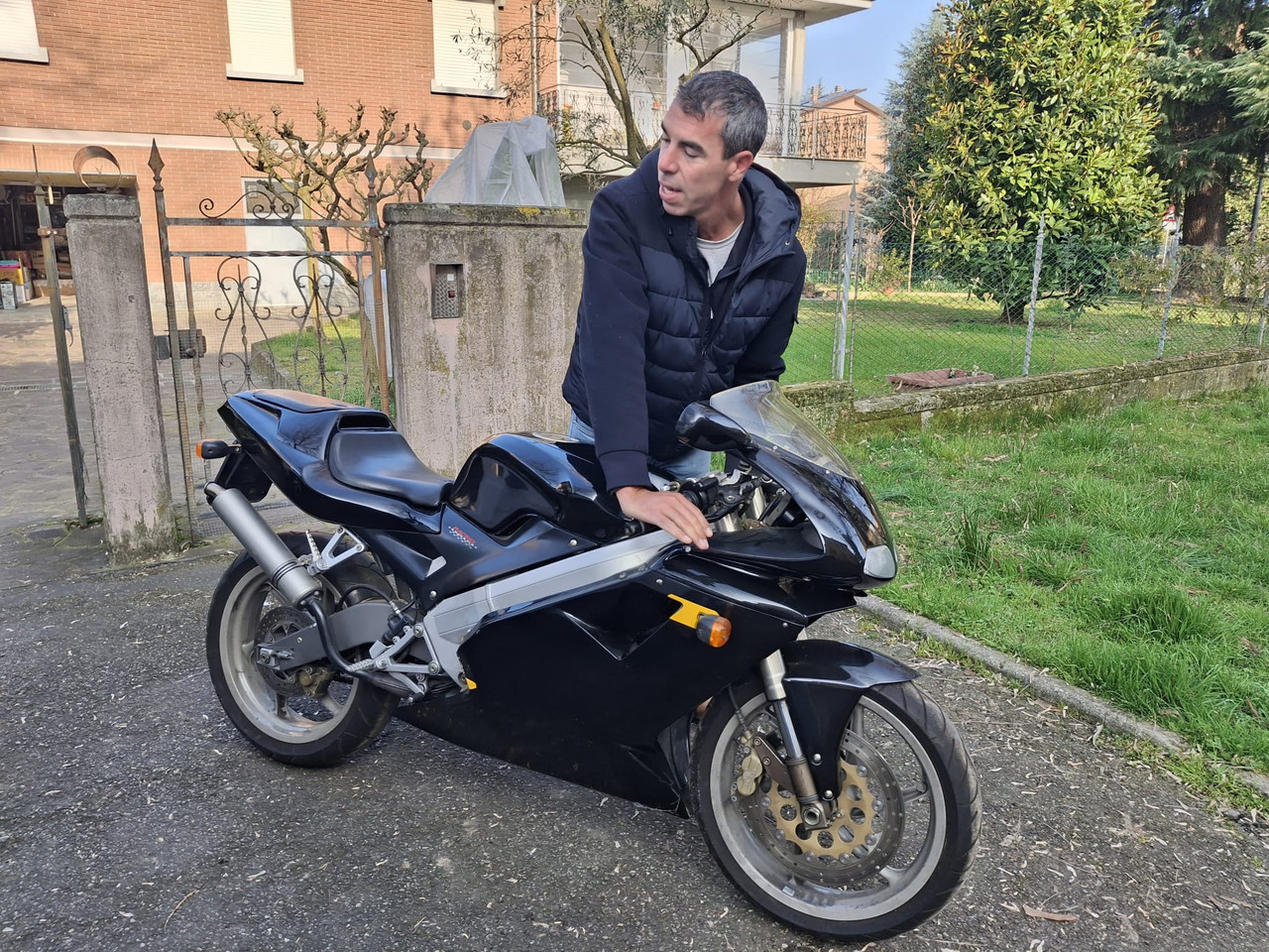

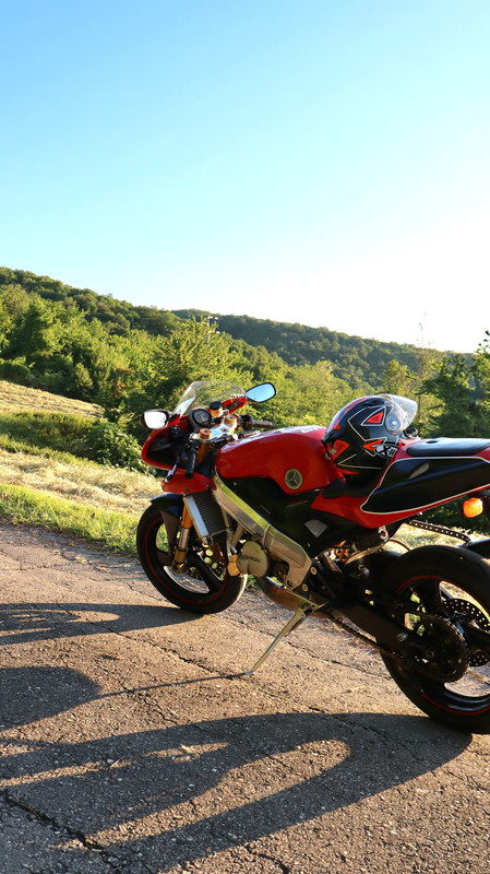

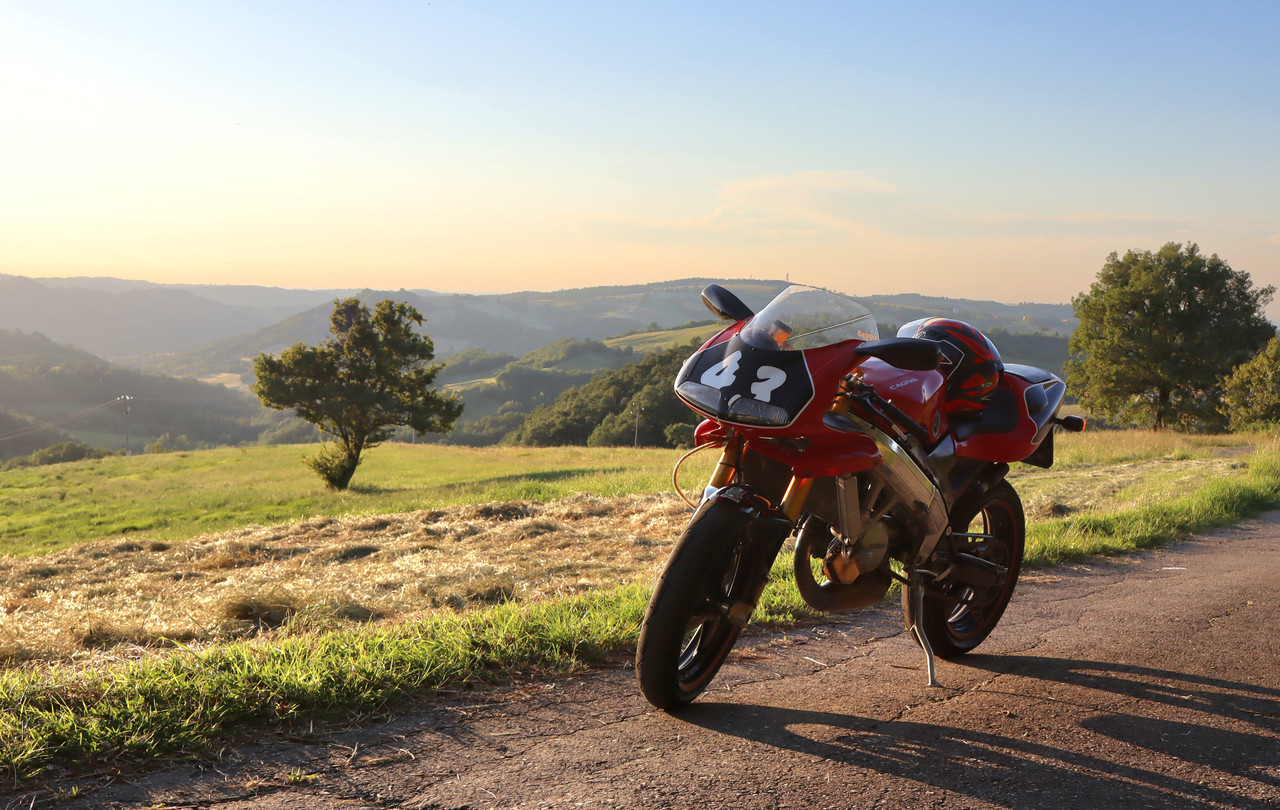

    Una volta attivata l'assicurazione e superata la revisione, la moto appare così. Ci giro per un poco con la carena laterale smontata per testare le varie regolazioni ed esser pronto e comodo ad eventuali interventi. Ci ho fatto un centinaio di chilometri, giusto per "togliere" la ruggine. Faro' un video per ulteriori dettagli ma il lavoro (in soli due mesi) è venuto bene
    Fatto con passione e scappatempo come le foto certificano.
    Portanumeri "a bomboletta" come una volta:

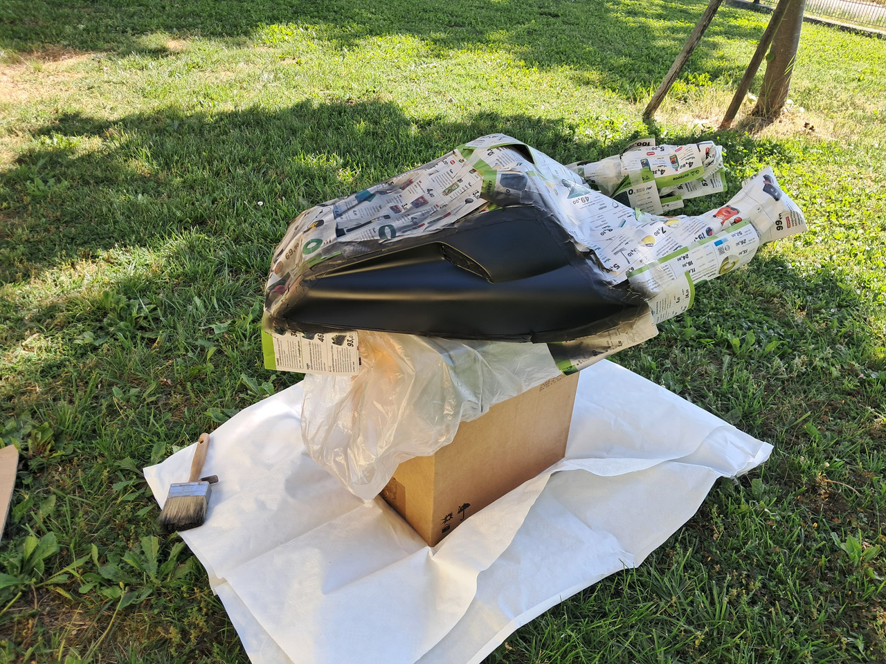

        Uno su tutti, il serbatoio bucato dalla ruggine. O l'acido della batteria che ha corroso tutto il forcellone e relativo link. Anche le selle, sono belle esteticamente ma hanno preso "pioggia - umido" e poi sole. Quindi è "marcito" tutto e ho dovuto rifare l'imbottitura. Nulla di faticoso eh, ma con un minimo di accorgimento si poteva conservare il mezzo in maniera perfetta. Considerando i 10.000 chilometri scarsi percorsi in due anni di vita..
        L'espansione la feci fare dall'Amighetti di Jolly Moto; ad hoc per il 666650E cilindro che notoriamente adora i medi regimi ma che con pochi accorgimenti (pacco lamellare e testa) si puo' sfruttare bene ai medi senza disprezzare l'allungo; fissato attualmente a 12.500 giri. Allunga ancora un pelo, se si vuole insistere con il gas magari in fase di sorpasso, ma "non tira piu'".

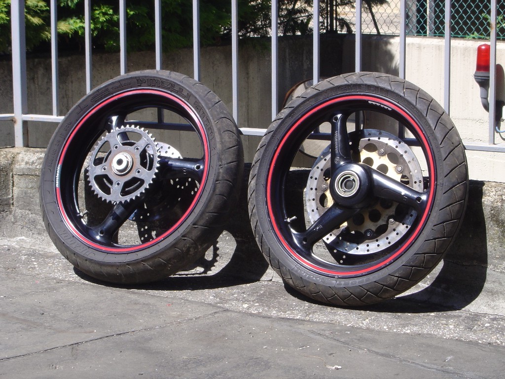

            PS; come mai non hai tenuto i cerchi originali EV e hai messo quelli della vecchia.. a 3 razze ma 'pesantoni'?

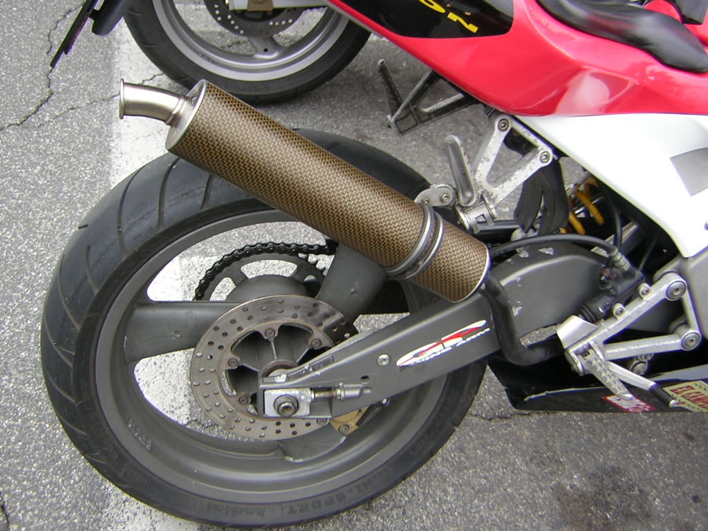

                Il contrario; i cerchi a 3 razze sono piu' leggeri rispetto ai 6 razze ed inoltre quest'ultimi presentano un portacorona differente con un cuscinetto in piu'; quindi i 3 razze sono piu' funzionali e leggeri. A conferma di cio', quando la categoria 125 tirava veramente il mercato e le performance erano ancora importanti per la scelta della moto da parte dell'utente finale; le Mito EV nascevano con i cerchi 3 razze eliminati poi nel 1997-1998.
                Certo, non sono i Marchesini; ma essendo masse non sospese la differenza c'è e si sente ^^.
                Marchesini senza dischi, pneumatico e portacorona:
                - anteriore 3,8kg;
                - posteriore 4,6-4,8kg(canale 4,00).​
                Originale 3 Razze:
                -cerchio anteriore Mito II tre razze, senza disco e pneumatico - 5,0kg
                - cerchio posteriore Mito II tre razze, senza disco e pneumatico - 6,0 KG
                Originali 6 Razze Cagiva Mito EV
                Peso senza dischi e portacorona, come gli altri cerchi:
                - anteriore senza disco e pneumatico 5,2 kg;
                - posteriore senza disco, pneumatico e portacorona 7,2 kg.​
                  - anteriore 3,8kg;
                  Originale 3 Razze:
                  I nuovi 6 razze pesano "il doppio" dei vecchi 3 razze?!?!
                    Eh si, ci abbiamo lavorato al tempo tantissimo con i ragazi del MitoClub. Tutti questi dati li ho nel mio archivio ma sono disponibili cercando un po' in giro; ormai è "storia nota".
                    I 6 razze pesano il doppio rispetto ai Marchesini; difatti nel team GIVI (obbligati ad utilizzare i 6 razze dato che nella fiche di omologazione di Cagiva ed il suo Kit, i Marchesini erano scomparsi) cercavano di limare in giro per riuscire a "sopperire" a questo aumento di peso.
                    Niente naturalmente è come i Marchesini; sia esteticamente che come peso. Una linea ancora bellissima e filante.
