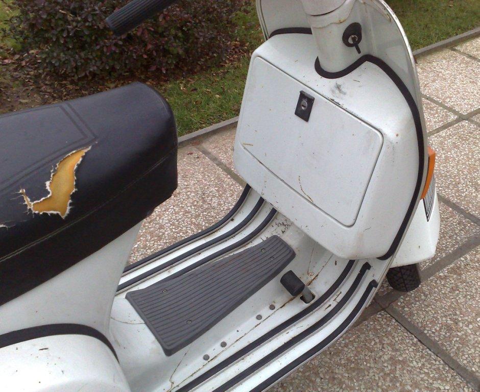

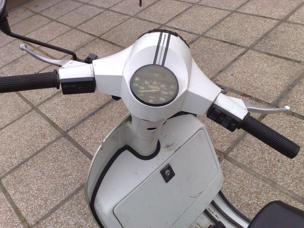

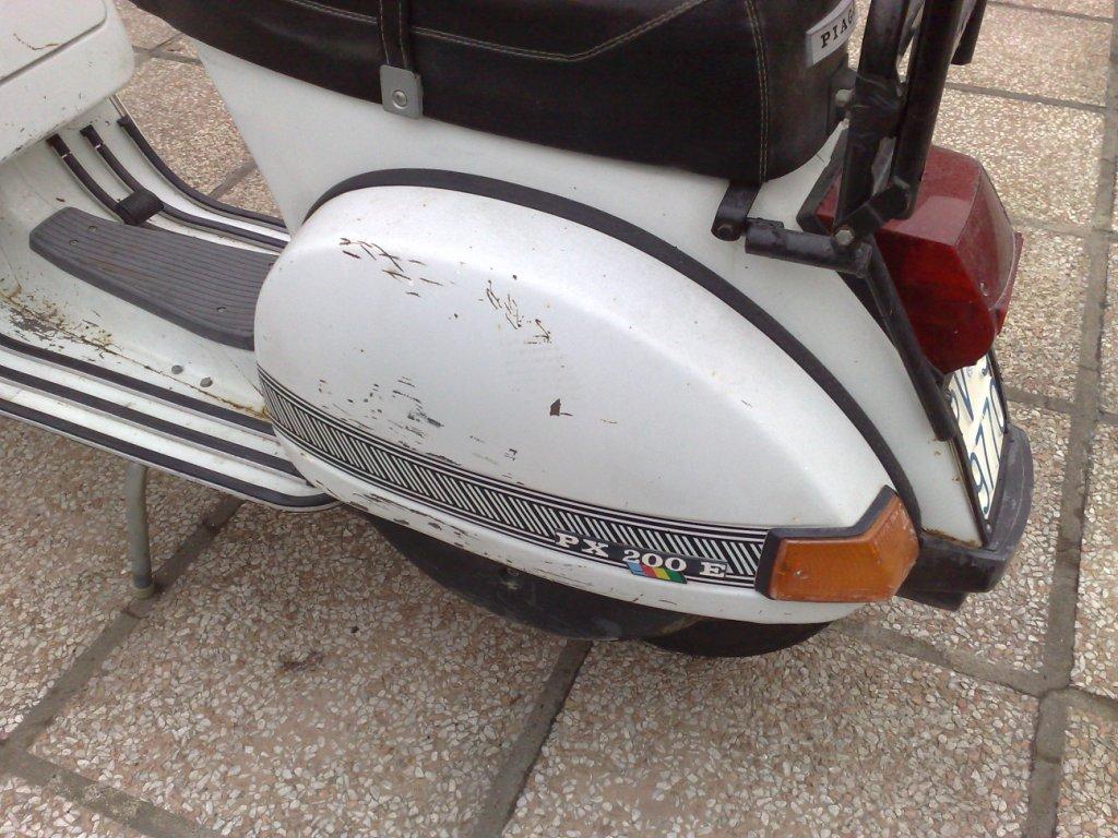

    ecco come si presentava prima della cura:

                          strumentazione prima e dopo
                          naturalmente il plexy non esiste come ricambio piaggio...e allora me lo sono rifatto

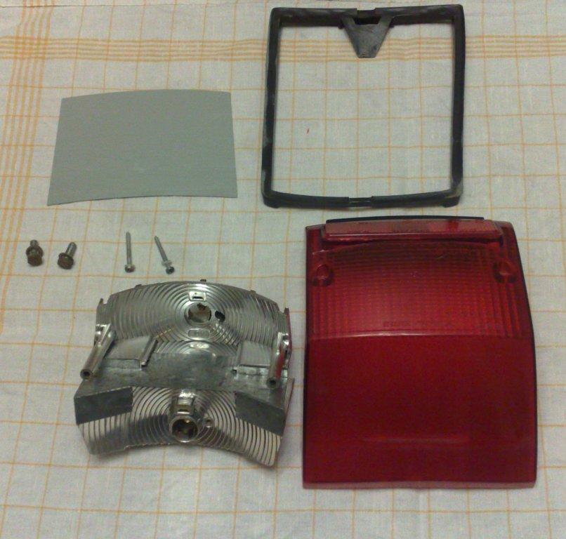

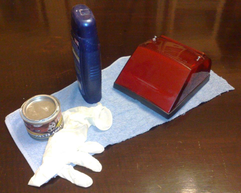

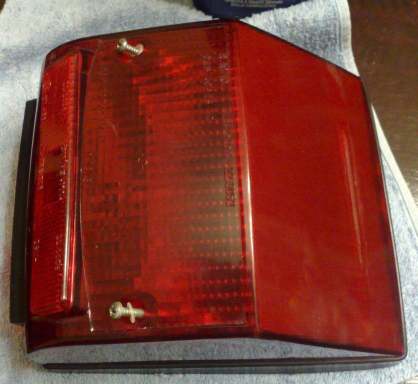

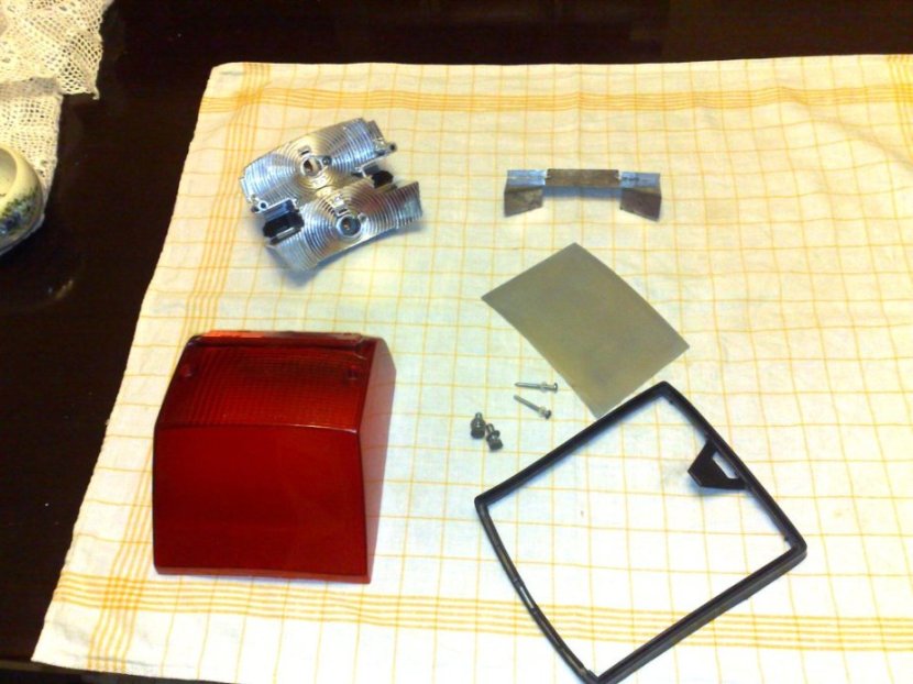

                              pulizia e lucidatura fanale posteriore, ecco un pò di foto:
                              quel segno sulla parte orizzonatale del fanale è colpa del portapacchi che ci batteva sopra...ho comunque provato a lucidarlo con della pasta fine
                              non male è? è tornato tutto lucido e splendente come 25 anni fà...
