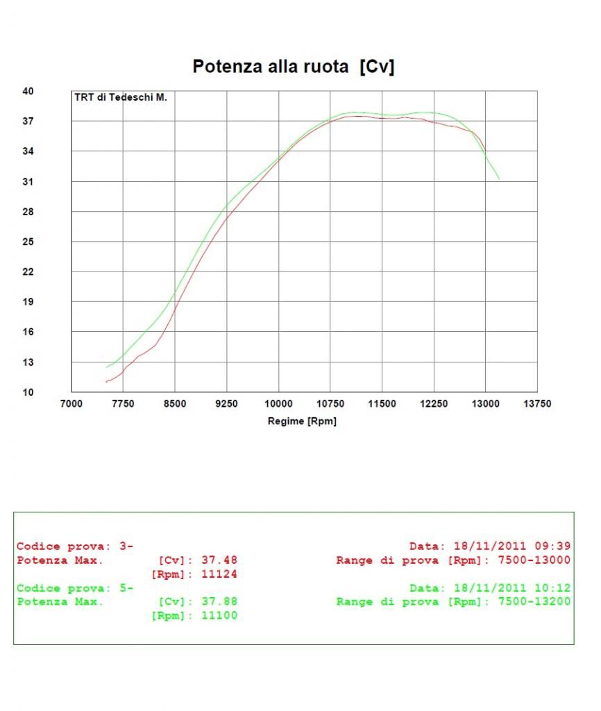

                  questo ? il grafico di una moto fatta con lo stesso motore che ho fatto fare io..
                  penso che per? abbia un carburatore pi? grande e forse anche la centralina sp, perch? (sto facendo le ultime prove in questi giorni) a me manca ancora qualcosa per arrivarci e non credo ci riuscir?.. ma la curva d'erogazione ? parecchio simile..

                    Stesso motore significa ktm125?
                    Cn che lavori?
                    Pot al pignone?
                      #25
                      no, aprilia rs 125, ma non l'avevo detto?
                      la lista dei lavori te l'ho scritta prima e la potenza ? alla ruota, c'? pure scritto sul grafico
                      stavi ancora dormendo quando hai scritto?
