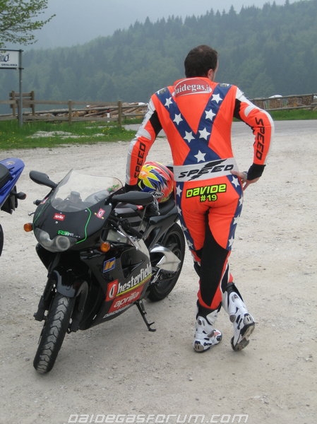

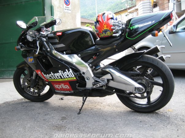

              Si si.. la avevo anche io... anche se pesavo 15 kg di meno..

                bellissima!!!
