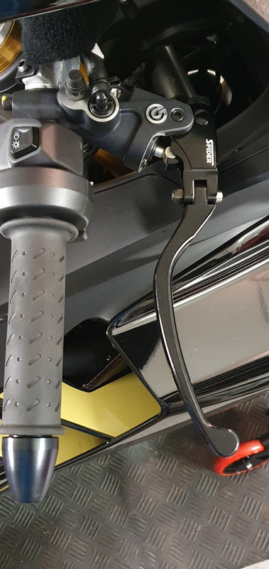

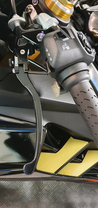

            Approfitto anche per chiedere altre cose, qualcuno di voi ha cambiato i semi manubri su questa moto, già e agilissima credo che può solo migliorare non credo di sconvolgere il suo fantastico equilibrio, mi chiedevo se i semi manubri più lunghi sono 280 mm o se si trovano oltre, io ho dei collari ma i semi manubri sono da 260 mm e lo spazio non è mai troppo. Oggi ho abbassato le leve ma la frizione tocca subito e quindi giusto 1 cm, sarà un casino bucarli per farci entrare le spine.

                      Se poi vuoi fare un bell acquisto, ti consiglio queste leve, con regolazione micrometrica di freno e soprattutto della frizione!
                      perfettamente plug & play
                                Interessanti sí
