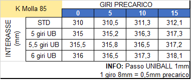

    IL SETUP - POSTERIORE
    Smontato il mono e portato a interasse 316mm
    INFO: Mono di serie é 310mm tutto scarico, il passo dell´uniball é 1mm quindi +6 giri completi e si arriva a 316mm ATTENZIONE - il mono con contro molla al variare del precarico fa variare l´interasse
    infine visto che avevo tutto smontato avevo tempo e avevo a disposizione una macchina di misura CMM Zeiss leggermente sovradimensionata per lo scopo mi sono fatto tutto lo sviluppo dell´interasse in relazione al precarico

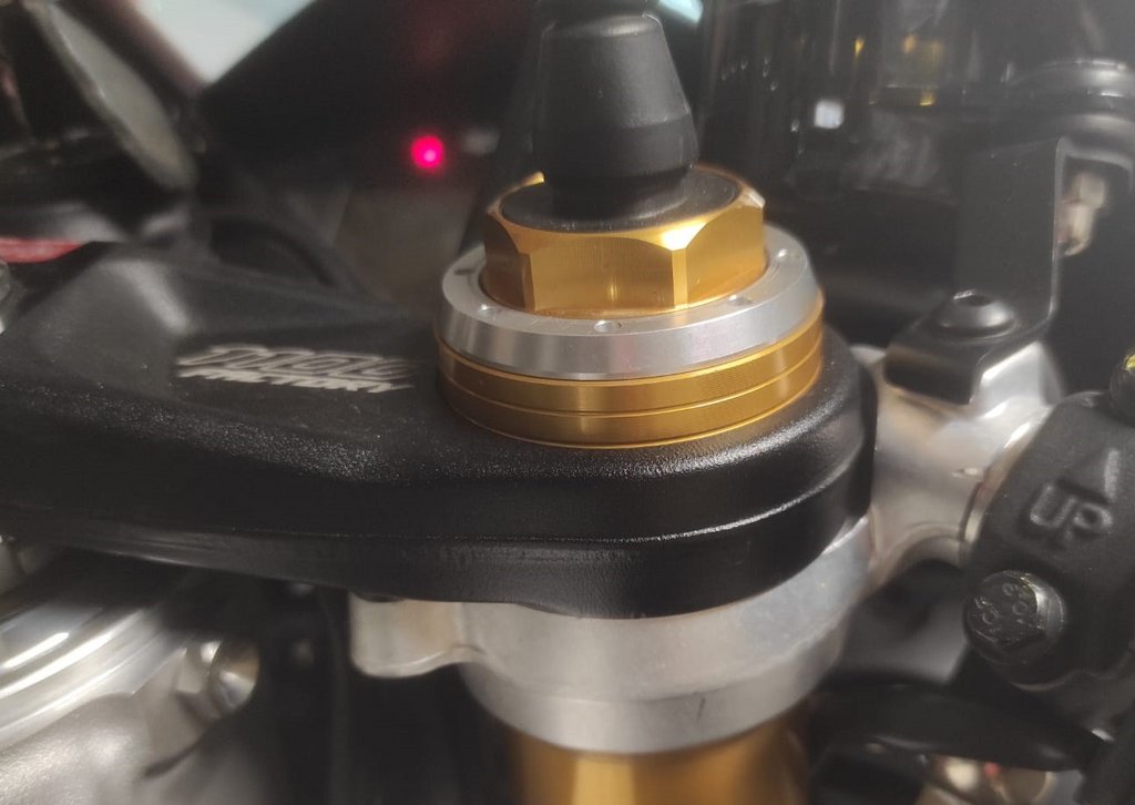

    IL SETUP - ANTERIORE
    Sfilamento forcella 8mm
    INFO: Ho posizionato gli steli forcella in modo da avere la 2a tacca a filo ovvero 8mm da piastra a tappo (tappo argento escluso per la misurazione degli 8mm)

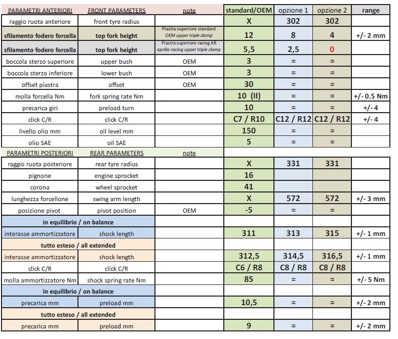

    IL SETUP APRILIA Racing
    Questa é la tabella del setup consigliato da Aprilia

                      Scusami, ma non ho capito cosa significhino le voci nella sezione mono
                      IN EQUILIBRIO
                      TUTTO ESTESO
                      ​​​​​​. magari, visto che hai fatto una tabella molto bella ed esplicativa, potresti anche specificare che le misure del mono sono da intendersi con link rosso.
                        IN EQUILIBRIO
                        TUTTO ESTESO
                        La tabella arriva dall Aprilia, precisiamo.
                        Su link rosso.
                        I TTX hanno la contromolla interna quindi le misure vanno prese in una determinata maniera, smontato e col variare del precarico varia anche l'interasse ( interasse in equilibrio)
                          Arale, so che con la contromolla l 8ntetasse può variare, infatti dai produttori dei mono viene specificato di prendere le misure di interasse precaricando la molla di tot mm. La cosa che non mi è chiara è.... Cosa significa in equilibrio? Precarico "normale" utilizzato come setup ideale? ( ad esempio da molla libera a molla montata il precarico deve essere di 12mm. V questo rappresenterebbe l equilibrio? )
                            Se tu hai un mono senza contromolla e hai l'interasse ad esempio 350, col variare del precarico o sostituendo la K della molla resta sempre a 350
                            Con contromolla se vari precarico o K molla l'interasse varierà e quindi dovrai rivedere la misura precedente presa per tenere sempre la stessa altezza del retrotreno.
                            E ancora se lo misuri da montato ( tutto esteso), col peso della ruota si comprime tutta la contromolla, la misura sarà ancora diversa.
                            Una volta smontato e prese le misure di base a banco,in genere mi segno l'interasse per ogni giro di precarico, cosi so che ad esempio a 8giri di prec. risulta un X di interasse ed eventualmente metto o tolgo mm per ristabilire le altezze di base nel caso in cui dovessi variare il precarico in corso d'opera
                            questo è quello che ho interpretato io, poi nn essendo un sospensionista potrei sbagliare
