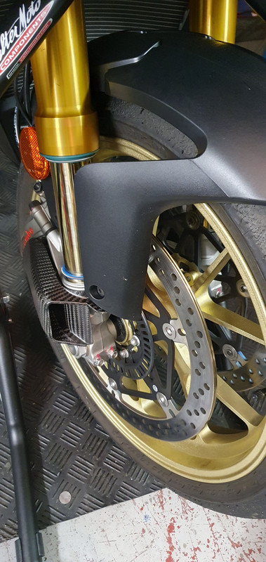

                  Dopo che ho montate le prese d'aria, il problema nn si è più presentato 😉
                    Io adesso ho sotto le originali e le porto alla fine, prima di cambiarle. Pero sulla vecchia 2016 avevo messo le zcoo per provarle e ti dico che vanno molto bene, sono piu performanti delle originali, hanno piu mordente al primo attacco del freno. Sulla distanza rimangono costanti. Provale, non te ne pentirai
                      bello dove le hai prese?
                        Originali Aprilia
                          Originali Aprilia
                          cosí non sbagli sicuro! Bravo
