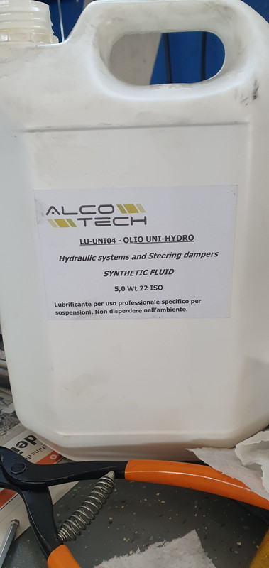

    Ciao, si ci va il 5w
    però se trovi questo, che ha delle specifiche tecniche diverse, mantiene le stesse peculiarità anche a caldo, è un buon up grade per la tua forcella
      grazie mille infinite. Rispetto all'originale o al Motul è decisamente migliore?
        Diciamo che non è un prodotto da " banco" ma un pò più professionale.
        Io l ho avuto su diverse moto, per ultima la 2022 e lo farò mettere anche alla 2023 a inizio stagione, la differenza sostanziale è che ad alte temperature in piena estate la forcella da inizio a fine giornata resta uguale e non si ammorbidisce.
        Parlando di W sono gli stessi 5 ma cambiano i Cts ( l' Ohlins 19, mi pare, e questo 22)
