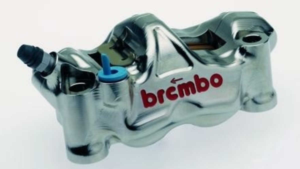

                      ciao lacky, da avvocato ti dico che contrariamente a quanto detto da altri in precedenza, invece si pu? fare...
                      Mi spiego: con una legge del 2009 hanno "liberalizzato" il tuning, esentando dall'obbligo di avere il nulla osta della casa (che non danno mai ovviamente) per fare modifiche alla moto di serie. Le modifiche consentite son poi quelle regolamentate da dei (futuri) decreti attuativi del Ministero dei Trasporti...nel 2010 ? uscito quello relativo ai freni (Auto e moto)...non so se poi ne abbiano fatti altri per altre parti.
                      qui trovi un articolo dell'epoca in merito
                      http://www.moto.it/news/freni-libera...ng-brembo.html
                      Le condizioni per poter fare la modifica sono quindi:
                      che ci sia un decreto attuativo che la riguarda con le omologazioni dei pezzi nuovi
                      che esistano pezzi omologati secondo le previsioni del decreto attuativo
                      che tali pezzi siano acquistati e fatti montare da un'officina che rilascia una dichiarazione che certifica l'osservanza delle disposizioni di installazione previste dal costruttore del pezzo aftermarket
                      che si superi la visita e prova in motorizzazione, con conseguente aggiornamento della carta di circolazione
                      la procedura ? del tutto analoga a quella che si fa da anni per i ganci traino o per gli impianti metano/gpl montati su auto inizialmente a benzina.
                      Venendo al discorso ABS in particolare, dopo una breve ricerca del decreto attuativo del nuovo art. 75 C.d.s. relativo ai freni delle moto (d.m. 147 del 05/08/2010) ? venuto fuori che
                      Il regolamento si applica ai sistemi dischi freno, di seguito definiti ?sistema? come specificato al successivo articolo 2, destinati ad essere installati sui motocicli - categoria internazione L3 - quali elementi di sostituzione dei corrispondenti componenti originali o loro ricambi.
                      Andando all'art. 2 si legge che
                      Ai fini del regolamento si definiscono quali:
                      a) ?sistema? dischi freno l'insieme costituito dai dischi freno ed, eventualmente, da uno o pi? dei seguenti elementi:
                      1) pinze freni;
                      2) guarnizioni d'attrito;
                      3) adattatore pinza;
                      4) tubazione di collegamento;
                      5) sensori;
                      6) pompe freno,
                      che presentano caratteristiche diverse, nei materiali utilizzati o sono di forma o grandezza diversa o, ancora, sono combinati in modo diverso, dai corrispondenti elementi dell'impianto frenante originario del veicolo;
                      Pi? avanti si precisa che
                      I sistemi sono omologati solo ed esclusivamente per essere installati su veicoli equipaggiati dall'origine con freni a disco.
                      e all'art. 4, il punto che pi? interessa la questione ABS
                      ? richiesta la preventiva autorizzazione del costruttore del veicolo nei casi in cui il sistema richieda la sostituzione o modifiche di attuatori, centraline, e relativi software per la gestione dei sistemi anti-bloccaggio, ivi compresa la sostituzione del fluido idraulico con altro di caratteristiche diverse da quello indicato dal costruttore del veicolo.
                      4. Ogni sistema, una volta installato sul veicolo, deve consentire il ripristino della configurazione originaria del veicolo con la semplice rimozione dello stesso sistema e il montaggio dei corrispondenti elementi originari.
                      La lettura di questo articolo mi fa concludere con certezza che il legislatore ha previsto la possibilit? di montare un impianto ABS su una moto che originariamente ne ? sprovvista.
                      Peraltro dato che installandolo non si sostituiscono o modificano "attuatori, centraline, e relativi software per la gestione dei sistemi anti-bloccaggio, ivi compresa la sostituzione del fluido idraulico con altro di caratteristiche diverse", ma casomai si aggiungono, non c'? bisogno della autorizzazione del costruttore del veicolo...
                      Ora devi solo trovare un costruttore di impianti ABS aftermarket che abbia omologato un suo kit ABS per il mercato italiano....
                        Da addetto ai lavori ti dico che non si pu? per legge.
                        Essendo sistema di sicurezza non pu? essere modificato nel suo essere, al limite potenziato; ma di aggiungere moduli Abs no.
                        Forse esistono dei kit ma omologati sul mercato ora proprio non ce ne sono.
                        Poi ognuno fa ci? che crede
                        Addirittura per i freni non possono essere forniti kit di rigenero di pompe e pinze, tutto nuovo.
