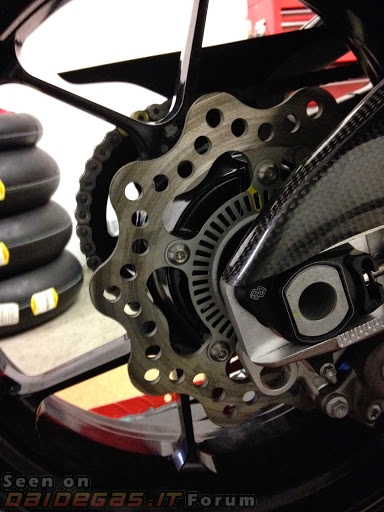

Disco freno in TITANIO su RSV4
    Non so come vada quando si frena per davvero....
    Ma (montato su Aprilia RSV4) 316 grammi vs 850...
    prezzo????
      Non ? in vendita....
      Cmq. diciamo che basterebbe avere una piastra in titanio e andare da uno che taglia ad acqua :1:
        Insomma anche una rettificata non farebbe male.....comunque io non lo monterei mai, non credo sia il materiale adatto ai dischi
          col posteriore non freno mai, se lo tolgo risparmio 850gr?
            Farlo in aisi 420 di taglio laser non sarebbe un problema.
            Se sono veri i numeri, facendolo in acciaio inox il peso passerebbe da 316 a 535 garantendo comunque un risparmio di 300 grammi.
            Se ci fosse il modo di avere il profilo in dxf o dwg una prova la posso anche fare.
              SUl materiale non penso... visto che nessuno l'ha mai usato....
              Per il DWG.. se qualcuno ha voglia.. :1: anche se fai prima a prendere le misure degli attacchi e poi ti sbizzarisci... tenendo il diametro ovviamente.
              Mac... sulla r1 2004 in effetti lo avevo tolto anche io.... anche la pinza.. poi ho iniziato ad usarlo in curva.
                Che ne pensate? Cos? ? 600 gr.

                  Bravo luca.. per? cos? sembra uno wave.. dai sbizzarisciti di pi? nella forma :1:
