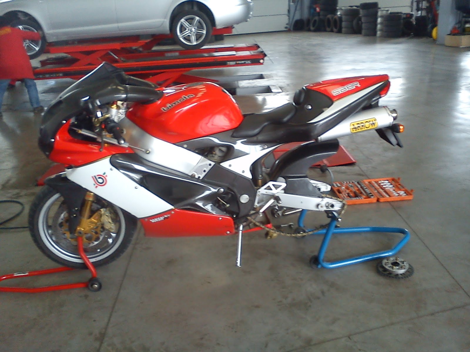

    salve come da titolo ho una SB8R presa nuova a giugno da piero caronni, era l'ultima nella cassa tutta nuova insomma. volevo chiedere sopratutto a ch la aveva o possiede, sopratutto zuzuki, delle info su che filtro aria posso mettere e delle candele, anche se quelle che ho vanno bene. inoltre se era disponibile quel file sull'assemblaggio che leggevo sul post di zuzuki di qualche tempo fa. grazie. antonio saluti e buon 2012

                  oggi battesimo pista con la sb8r e le kr3. la moto ? goduriosa, le gomme ottime, devo solo ( problema atavico visti i miei 38 anni credo) migliorare il tono fisico e forse settare meglio la moto con un esperto di circuiti ( piu' che i click proprio modificare forse un po' le quote, visto che la moto si presta. ma devo studiare. le immagini sono altrove qui.. cmque sulla sb8r ho questo
