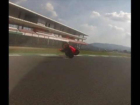

                la prova di salvadori sull'asciutto con tanto di caduta senza pesanti conseguenze

                    Bha ,ho visto il video con molta attenzione,e, farfalla aperta al 20%,30% etc...etc... non mi pare che sia una cosa "tanto" normale quella che e' successa,non so' che soglia di intervento al tc sia stata data di default a Luca ,non so' cosa abbiano provato con elettronica di serie (dicono)....ma che la moto ridia tutta quella potenza cos?,mi pare assurdo.All'estoril eppure tutto cio' non successe a nessuno ed uno dei maggiori punti di forza l? sia con il bagnato che con l'asciutto furono proprio gli ausilii elettronici.......VOI COSA NE PENSATE?

                            Io ad agosto del 2015 con la BMW sono caduto alla stessa maniera al Correntaio (notate il video qui sotto)...perch? lo "sganciamento" della potenza era regolato non perfettamente e si passava, proprio come descritto da Luca Salvadori, da poca potenza (con gas aperto) ad una marea di cavalli con una minima variazione di angolo.
                            Con centralina HP questo fenomeno ci sta perch? te la devi regolare tu...con centralina di serie, teoricamente "regolata" per la sicurezza e non per la prestazione, proprio no!!!
