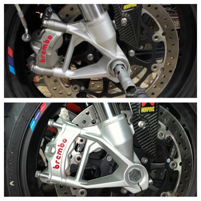

        Vi informo che le Pinze Brembo M50 sulla S1000RR 2019/2020 non si possono montare, causa diametro incompatibile tra piedino forcella e pinze, in quanto alla forcella abbiamo diametro M12 mentre alla pinza M10... per cui forse solo le Stylema!! Tanto vi dovevo
                Il bullone resta l?originale per entrambi le pinze
                  #68
                  Quindi i fori filettati sul supporto alla forcella sono M12 giusto?
                  Le stylema vanno bene, perch? i fori nelle pinze sono diametro 12..
                  mentre le m50 no, perch? il diametro fori ? 10..ho capito bene?

                      Se volessi mettere pinze Brembo, quali potrebbero essere compatibili?
                      Scusa Diego, volevo capire quello che aveva scritto anche l'altro utente, mi chiedevo se fosse corretto ed avessi capito bene
                        #71
                        Puoi mettere le pinze che vuoi, i 4 bulloni restano sempre quelli originale. La differenza sta tra il raccordo del tubo e la pinza che, tra Stylema ed M50, meglio Stylema perch? ti trovi con il tubo che concide come se fosse la pinza originale, mentre con le M50 no e quindi dovresti cambiare i tubi
                          #72
                          domanda forse leggermente OT ma anche su s1000 "vecchia" le Stylema sono le uniche pinze a permetterti di riutilizzare i tubi originali?
                              Grazie, ora ho capito, ? che si parlava anche di piedino forcella ed avevo frainteso
