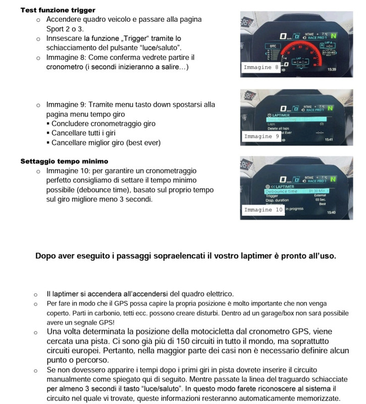

se può essere utile mi hanno detto che sulla 2023 non serve neanche attivare il codice in concessionaria….. basta comprare il ‘coso’ da 800€…. Che al di là della spesa elevata alla fine offre la telemetria che per un amatore può essere poco utile…. Sarebbe perfetto riuscire a montare la sola antenna gps (PzRacing o altre)…. Possibile che non si riesca????
Forse ho trovato una soluzione faccio dei copia incolla nei siti dove ho trovato la fonte, abilitazione costa un 100 euro, non so se andrebbe bene anche quella bmw a questo punto- Consentiamo allo strumento TFT di elaborare un segnale visivo esterno
- Inoltre, attiviamo le viste necessarie (es. per S1000R o F900R) - per alcuni modelli è necessario attivare i display sportivi (es. R1250GS)
- Non è necessario attivare i segnali del tempo sul giro tramite l'interruttore degli abbaglianti
- Possibile per molti modelli con strumento TFT
- È possibile controllare se il quadro strumenti è già stato attivato tramite il menu del cronometro (opzione "Lap trigger = esterno", vedere l'immagine)
I nostri cronometri GPS di seconda generazione sono un complemento perfetto quando si tratta di visualizzare i giri in pista. I tempi sul giro vengono visualizzati direttamente nella dashboard originale. Non sono necessarie fasi di configurazione. Tutti i componenti sono forniti insieme a istruzioni dettagliate.
Il cronometro GPS offre le seguenti funzioni:- Installazione plug and play sulla moto
- Nessun pulsante, nessun PC richiesto per la configurazione: tutte le impostazioni di fabbrica
- nessun pulsante deve essere premuto durante la guida per generare la visualizzazione del tempo sul giro (sui modelli dove questo è previsto dal produttore)
- rilevamento preciso della posizione grazie al sistema GPS a 10Hz
- più di 160 piste sono memorizzate internamente
- riconoscimento automatico del tracciato percorso utilizzando i dati GPS e la tabella interna del tracciato
- Attivazione sicura dell'impulso del tempo sul giro tramite logica interna (nessuna attivazione sul rettilineo posteriore)
- Interazione con il cruscotto originale tramite CAN bus o ingresso trigger (a seconda del modello)
- aggiornamento tramite chiavetta USB possibile - nessun invio necessario
https://elektronik.motorrad-unger.de...e/gps-laptimerLast edited by thules985; 15-03-23, 16:46.
Conta che la.conversazione è stata in inglese ed il mio livello è basso, ora gli ho mandato una mail per capire meglio in cui mi dovrebbe mandare il manuale, non ne ha tanti se nn ho capito male, mi pare una produzione casalinga, lo chassis sembra in stampa 3d. Poi vorrei capire che se posso scaricare anche i dati. Perché alla fine sono sempre 400 euro.Last edited by thules985; 15-03-23, 21:49.
