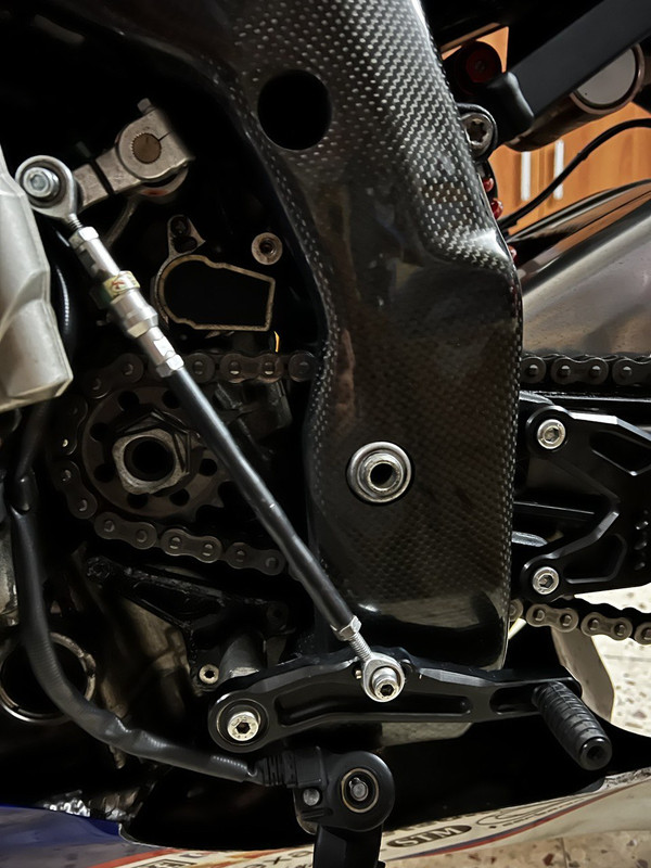

Buonasera a tutti, qualcuno sa darmi delle informazioni su come regolare bene l'astina del cambio delle pedane bonamici? Nel particolare vorrei sapere la differenza tra i 3 fori di fissaggio che si trovano nella pedalina delle marce, se non erro, spostando l'asta verso la vite che vincola la pedalina alla moto la leva dovrebbe essere più morbida ma avere più corsa, invece spostandola verso il retro della moto (Verso il puntalino dove va poggiato il piede), la leva dovrebbe essere più dura ma fare meno corsa... Qualcuno ferrato può confermarmi quando scritto? Chiedo questo perchè da quando ho montato le pedane in questione raramente mi capita che in scalata non riesco ad azionare la pedalina fino al fine corsa ed entra una sorta di folle tra la 4° e la 3°.. Ho provato a regolare la pedalina alzandola e abbassandola ma ogni tanto il problema si ripresenta, come mi consigliate di regolare le pedane in questione?
