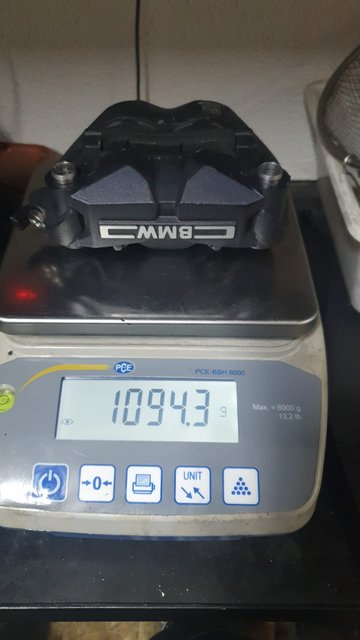

nonchè difettose, e moralmente inadatte allo scopo, (sono pur sempre le pinze del GS

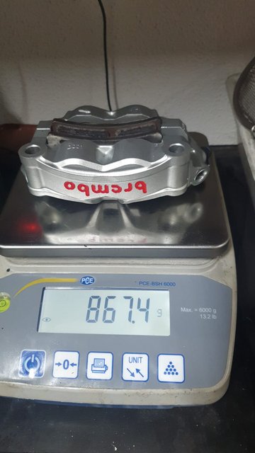

comunque le Stylema sono praticamente Plug&play, i tubi tornano in maniera perfetta con gli attacchi, unica cosa è la necessità di trovare viti pinza più corte delle originali.
io gli do una possibilità alle pinze di serie: sono alle prime uscite in pista.
Intanto ho tolto l'abs, messo delle pastiglie z04 ed una pompa freno brembo rcs19.
Di spendere anche per le pinze adesso non ho voglia.
basta degli spessori con le viti originaliOriginally posted by bulma83 View Postnonchè difettose, e moralmente inadatte allo scopo, (sono pur sempre le pinze del GS
