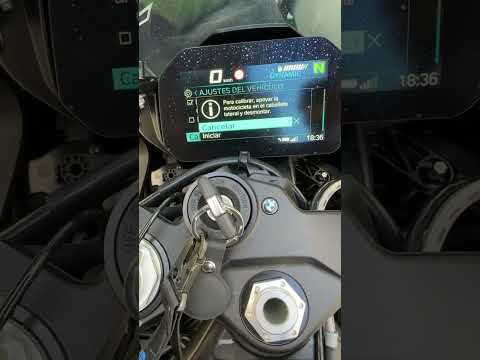

    Allora ho provato a fare la calibrazione del DDC come indicato dal manuale ma la funzione mi butta fuori dalla calibrazione non appena do l'ok per l'avvio.
    Ho trovato un video di un ragazzo (presumo brasiliano o giù di lì) che fa vedere esattamente quello che mi succede. Purtroppo non ci sono spiegazioni su come ha risolto....
    Ecco il video, a me succede esattamente lo stesso!

      La schermata del tft ti dà la chiamata "calibrazione DDC", che si deve fare se cambi precarico/altezze/etc, se ci clicchi sopra per entrare si apre un sottomenu con 2 voci. La prima "interrompi" (che ti fa uscire dal menù), la seconda "avvia" dove se dai ok dovrebbe fare la calibrazione.
      A mè dato l'ok mi riporta al menu principale "calibrazione DDC". Nessun messaggio di errore, o avvio calibrazione o di calibrazione fallita.
      La versione del SW è la stessa della moto di amici con le quali la calibrazione funziona.
        Non riesco a caricare un mio video ma a parte lo spagnolo fa esattamente quello del video linkato prima
