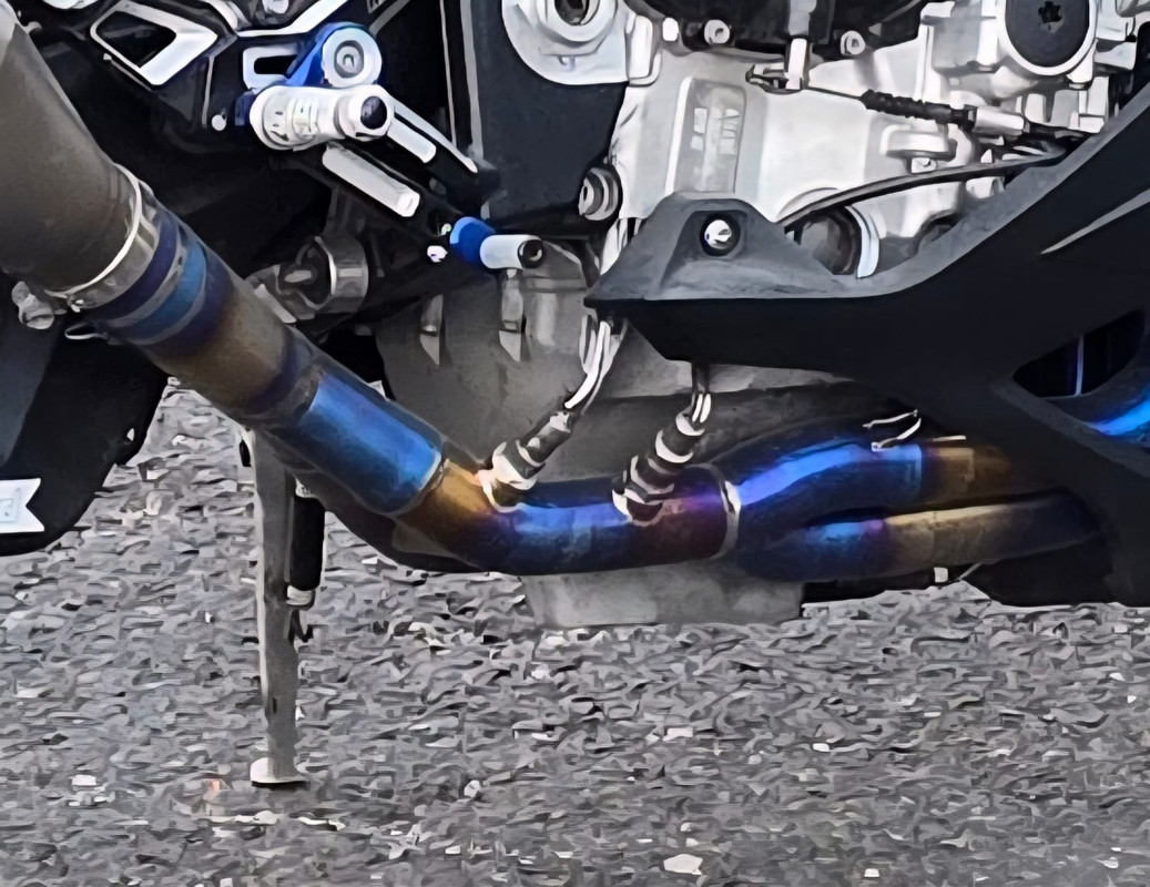

    Che ti devi far fare la mappa giusta xchè le s1000rr hanno gia di loro un vuoto a quei regimi che si toglie mappando.
    ​​​​​​ Poi togli le seconde sonde lambda che non servono a nulla se non a incasinare la mappatura xchè mandano doppi valori alla ECU e se non è tutto perfetto (per i valori di moto originale secondo bmw) flippano la ECU che interviene a protezione del motore.
    Altro campanello d'allarme sono l'eccesso dei consumi, con la mappatura dovresti non dico ottenere l'effetto contrario ma di sicuro non questi eccessi.

        Roberto in ogni caso tieni presente quanto ti ho detto sulla mappatura e sull'utilità di mantenere le doppie lamba. Meno roba c'è meglio è. Le SBK Alpha Racing come puoi vedere dalla foto non le montano, ci sarà un motivo no?

            Non c'è bisogno di emulatori, si fa tutto in ECU. Io per es. sulla mia non le ho.
