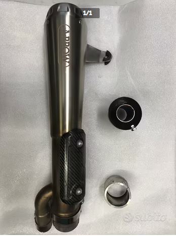

Ciao, non ho mai provato scarichi shark, ma faccio il venditore e ti dico che io ho in vendita un arrow che forse puó interessartiOriginally posted by alex57 View PostCiao a tutti ragazzi, post un po' vecchio ma magari qualcuno può ancora rispondere
Per la S 1000 RR scaricfhi shark ne avete mai provati? Stavo pensando di comprare questo https://www.4moto.it/scarichi/scaric...40990-441.html
Voi che ne dite???
link:
fai il venditore??? Non il tenore???Originally posted by stenky87 View Post
link:
https://www.subito.it/accessori-moto...-398553647.htm
Mettilo sul mercatino anche!
