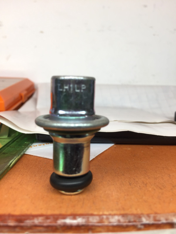

          dici ... con le altre ducati non mi e mai successo e in officina ducati non lo sanno ????? sto cercando di capire se non lavora bene la valvola alta pressione carburante e mi si svuota l impianto
            ovviamente questa valvola non e un pezzo di ricambio e bisogna comprare tutta la pompa benzina e pezzetti vari

                        ciao purtroppo fatto up map ma il problema c e sempre sto cercando valvola pressione carburante ??? visto che non e elettrica ma meccanica perche tutti i parametri da strumento diagnosi sono corretti
                          Se hai messo i terminali senza rimappare probabilmente a freddo fa fatica perché si è svuotata troppo
                            Provala, un pompista diesel dovrebbe avere uno strumento per attaccarla
