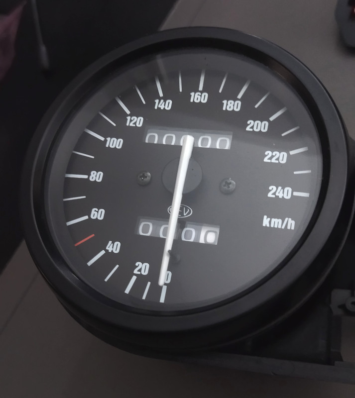

Oltre che ad essersi rotto e a costare caro anche usato, il contachilometri originale del Monster 1a serie non mi è mai piaciuto. Facendo un'esplorazione in rete ho trovato diversi contachilometri della CEV e dopo essermi studiato i vari codici sono riuscito a capire qualche andasse bene sul cruscotto originale della Caffettiera. Ed ecco qui:
CEV nuovo, valore K 1.4, alloggia perfettamente. Pagato lo sproposito di 64 euri (compresa la spedizione) 🤭. Ignoro quale moto lo montasse in origine, sulla produzione CEV non si trova molto in giro 🤔.
P.S.: le viti di ancoraggio non arrivano ai fori (sembrava strano che non ci fosse l'intoppo), ma ho già trovato un paio di soluzioni economiche e pratiche per risolvere il problema.
P.S. 2: manco montato e già lo adoro... 😍

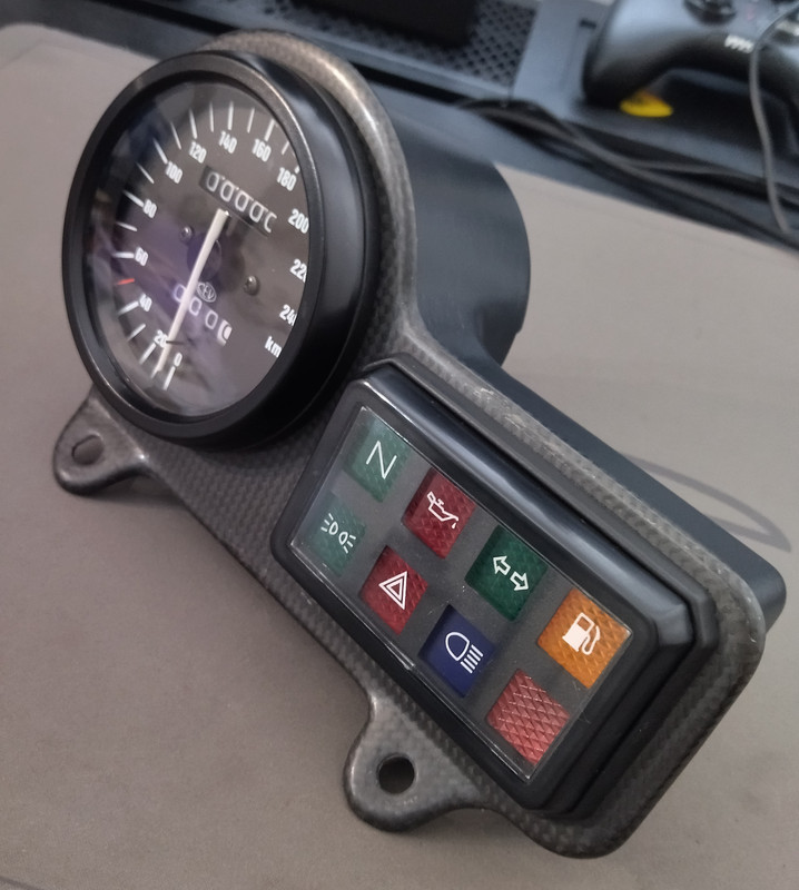

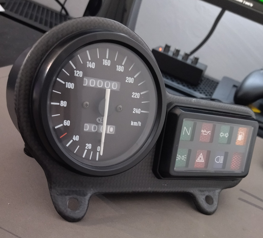

Si, viti a parte monta perfetto nel guscio originale. Praticamente la CEV faceva lo stesso strumento con fondini diversi per varie case (Bimota, Laverda) e per i mercati con misura imperiale (miglia). Identici nel valore K e nella posizione del collegamento del cavo.Originally posted by Ruvido View PostNon riesci a trapiantarlo al posto della vecchia strumentazione?

Si, le misure degli strumenti sono standard, e in pollici.Originally posted by Orsetto_Da_Corsa View Post
Anche VDO e Autometer...
