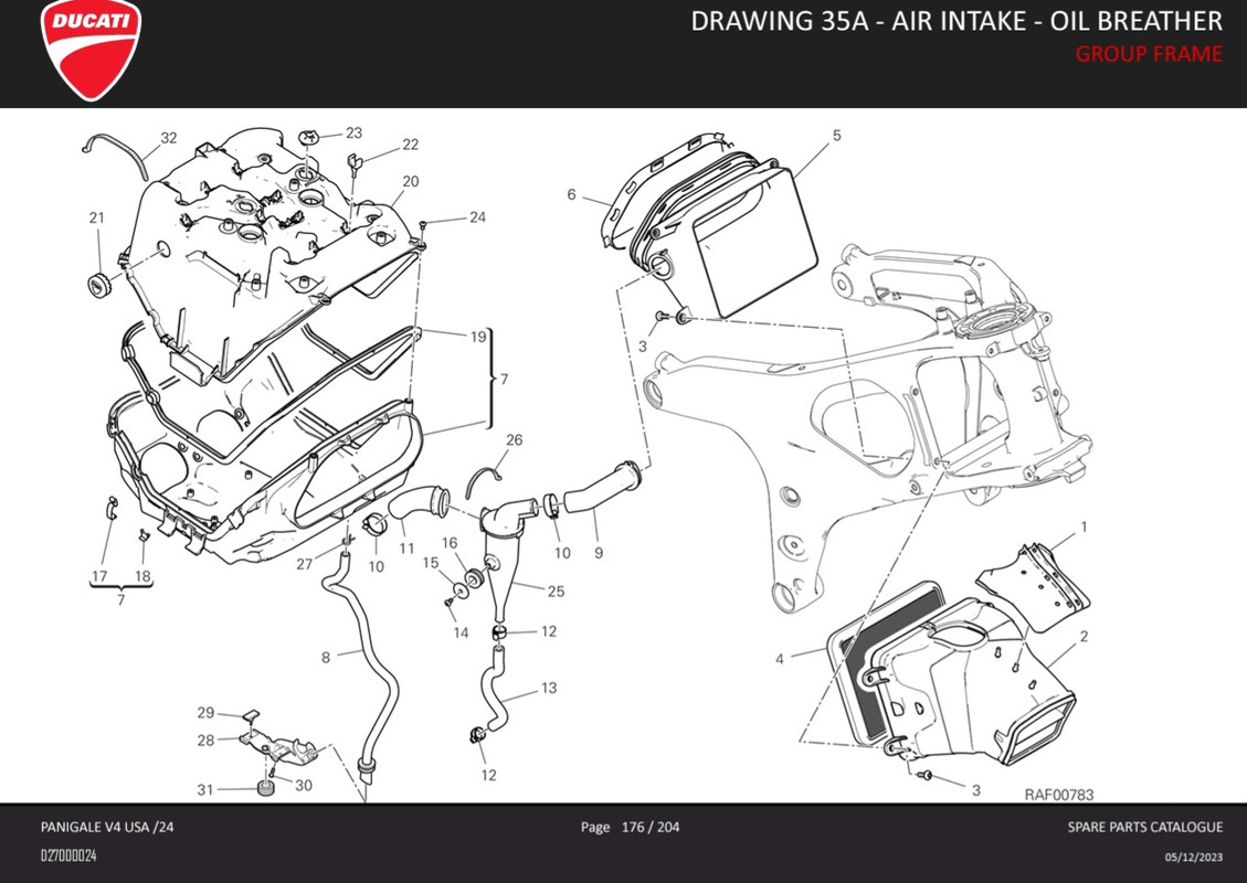

    Le parti problematiche sono le posizioni 5,6 e 7 dell'esploso.

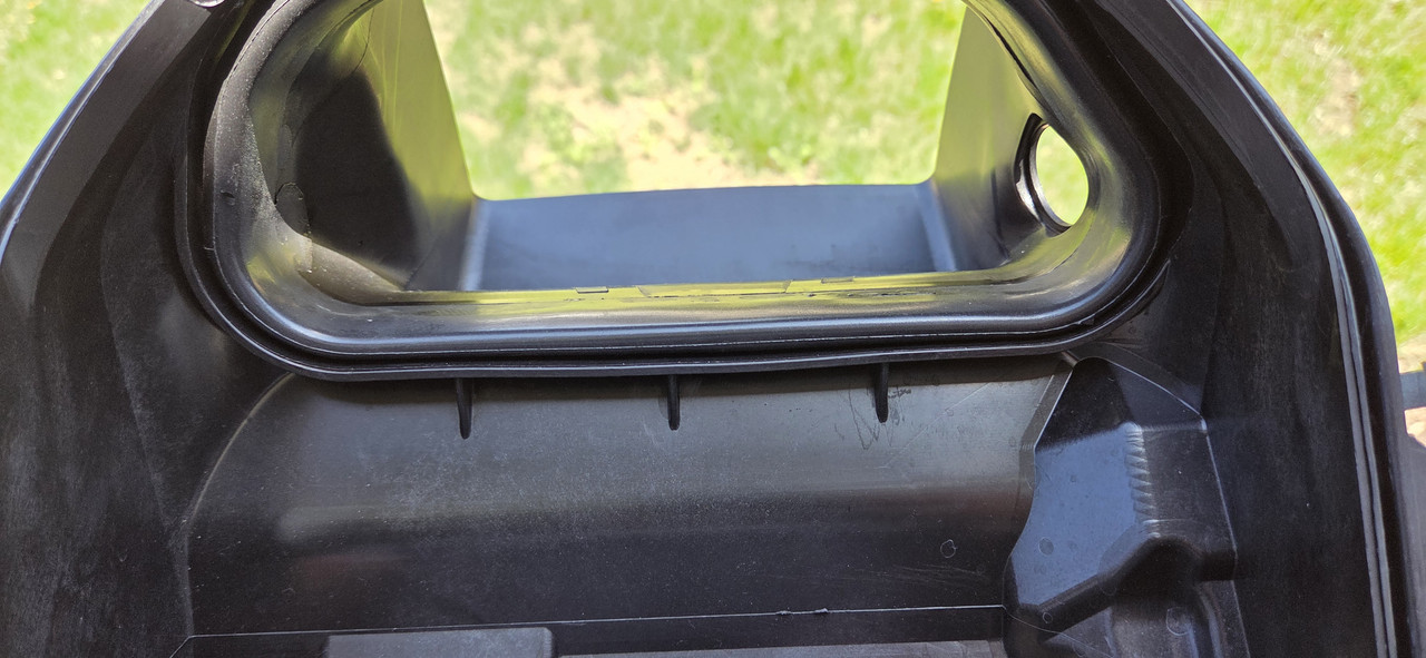

    Il condotto d'immissione è di plastica ( PA6 caricato fibra) costampato con elemento di gomma, questo oggetto va inserito nell'apertura presente nell'elemento cassa filtro inferiore, la gomma dovrebbe garantire la sigillatura delle due parti in modo da evitare che qualsiasi elemento esterno possa entrare nella cassa filtro e di conseguenza nelle camere di combustione creando disastri.
    Comunque, anche solo sabbia finissima, alla lunga compromette sedi valvole, steli valvola, fasce e superfici cilindri.

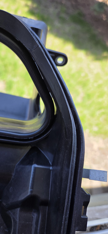

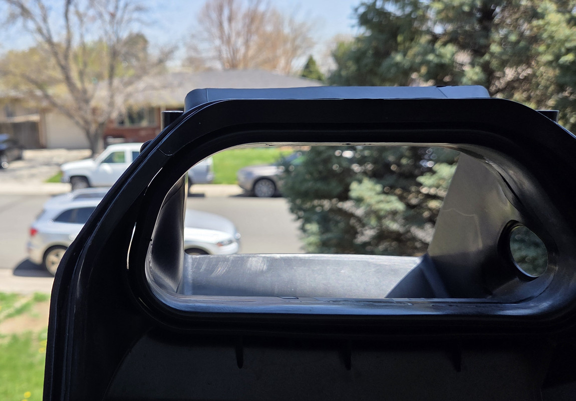

    Il problema serio è che la sigillatura tra i due elementi non avviene, sono presenti dei buchi che permettono l'ingresso di oggetti, sporcizia, sabbia, sassi etc del diametro di 1/2 mm, vedere foto allegate.
    ducati, si, minuscolo, risolve la cosa con uno strato abbondante di gel per elastomeri di colore bianco che "tappa" I buchi.
    Il gel sulla mia moto era già secco e quindi la soluzione palliativo è già andata a farsi benedire.

    Io mi chiedo, chi c@..o ha progettato le due parti ha almeno le basi? Questi fenomeni di ducati non sono nemmeno in grado di garantire la forma della bocca della parte inferiore della cassa filtro, permettono una variazione di spessore della plastica e gli mettono solo 3 nervature di sostegno lasciando tratti lungi non controllati? Lasciano il punto di interruzione del flusso di plastica di stampaggio su una superficie di accoppiamento che dovrebbero essere regolare e garantire la sigillatura? La parte di gomma presenta 2 labbri costanti lungo tutto il profilo i quali sono insufficienti a sigillare e potrei andare avanti oltremodo ad elencare gli errori...
    Il responsabile del sistema aspirazione non vede queste cose? Validazione prodotto neppure? Il supplier quality engineer?
    Il controllo qualità ci mette la pezza di "gel"...
    Andrebbe modificato lo stampo fresando, costo ragionevole, non saldando e ri fresando, costo elevato, ma si, chi c...o se ne frega, tanto il cliente finale ne fa le spese, anzi, ci aiuta a fare cassa tramite i concessionari che ci mettertanno le mani.

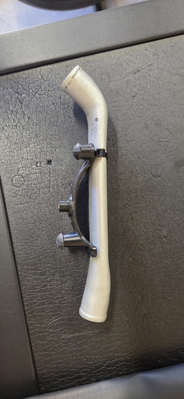

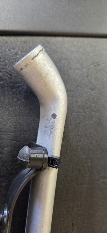

    Dimenticavo...tubo di alluminio passaggio acqua lato SX tra motore e telaio che mostra segni di contatto con il telaio stesso, quanto tempo prima che si buchi?

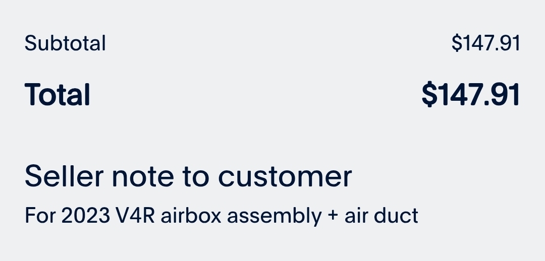

                    Ho acquistato un airbox completo da una V4 R 2023 con 600 miglia, é identico alla V4/V4S, stessi part#. Quando arriva verifico se i "buchi" sono presenti o meno, se sigilla lo monto al posto del mio in caso contrario ho buttato i soldi.
