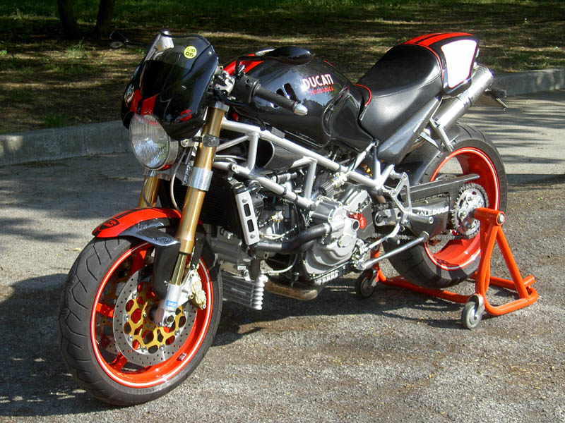

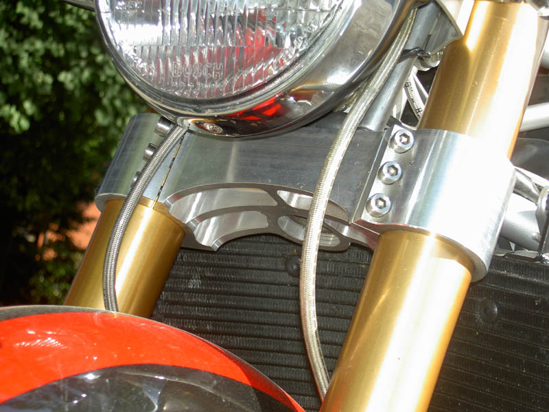

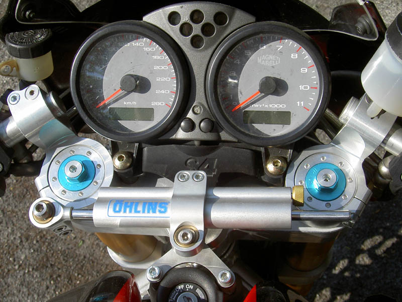

                              non sono ancora convinto del tutto ma a breve potrei avere questa da vendere:
                              Forca compresa di piastre dal pieno in ergal + supporto faro + realizzato appositamente + semimanubri + parafango
