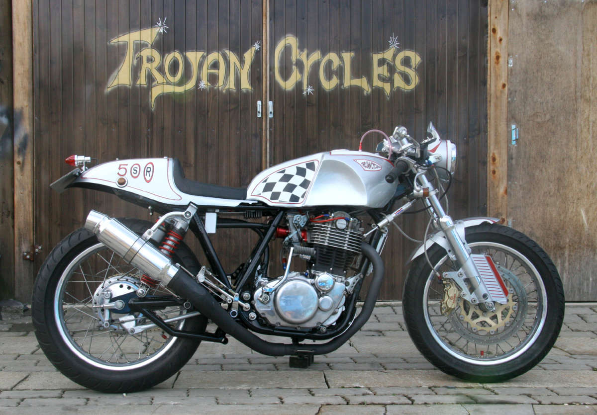

                  Per me la special....è "special"...strada o pista nn importa, dipende come si evolve nel cervello. Ovviamente se devi fare una special molto tecnica....prendi il Bursi (...lo compro tra un mesetto per la prossima moto...)..se devi fare una special e basta...anche questo va benissimo, anzi avendo un telaio + complesso c'è la possibilità di fare molte + cose.
                  piccolo OT
                  http://2.bp.blogspot.com/_qpWtg6IvDL...nCafe_4984.JPG
                  ....da sbavo...
