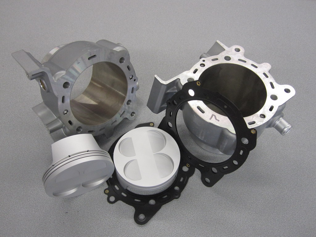

Kit 1039cc per Ducati 848
    + 20 CV....
    Avete sentito?
    + 20hp e - quanti euro?
      ma comprarsi un 1098 no ?
        E se un 848 con quel kit andasse di pi? di un 1098S in allungo? non guardate solo al dato CAVALLI..
          viene chiamato "kit big bore" ed esiste per quasi tutte le ducati !
            Costa meno di uno scarico completo di quelli un p? belli... 1990 euro.
              interessante.. solo che poi... gli iniettori ed i corpi farfallati saranno dimensionati a modino? le valvole??? la manodopera del motorista con i controrazzi??? le bielle le lasci std nonostante un incremento di quasi il 20% della potenza....
              insomma... interessante si... ma c'? da ragionarci a modino...
                occorre solo rimappare centralina e fasare la moto...
                Non bisogna nemmeno bilanciare l'albero.
                  1990 euro + manodopera?
                  non esce la differenza per darlo in permuta per un 1098? magari "S"?
                    Volete mettere la soddisfazione di bastonare i 1098
                      infatti, ? un kit quasi plug & play perch? ? fatto per poter aumentare il gruppo termico lasciando invariata o quasi la parte meccanica.
                      viene usato in alcuni campionati dilettantistici dove non viene fissata una cilindrata precisa ma solo un range di cc, per esempio "motori bicilindrici a quattro tempi con cilindrate comprese tra gli 800 e i 990 cc "
                        con 2500 neuri mi salta fuori un motore 1098 x?
                          dtiemi i lnome di che se lo compra che lo prendo a frustate sulla schiena
                            Vero, ma avresti un motore "vecchio", nel senso che non avresti i carter fusi con la tecnologia Vacural, un albero motore pi? leggero e quindi pi? pronto a salire di giri
                              e un volano e una frizione pi? leggeri di qualche chilogrammo.... detto questo io comprerei il motore della 1098
