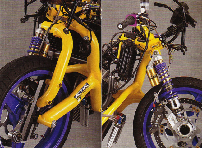

                              Sono curioso di sapere come funzioni la forca in piega, una mia idea (spicciola) ce l'ho.
                                #45
                                Poi parliamo di TELAIO per? !!! (dalla prox Paggina)
                                Questo ? l'Avantreno di un TRX850 fatto da Hyperpro !!! Dove NON si Muove NULLA se NON la Sospensione su e gi? !!!
                                Utilizzato per 2 settimane in giro per Strada ... IN PIEGA Assorbiva pefettamente ... sar? per il Mono Ohlins o per le Molle Hyperpro ???
                                Ok NON arrivo a 60? ... ma in Strada ci sono le BUCHE !!! Era proprio Impressionante la Rigorosit? dell'Avantreno in Piega, superiore a quello di una 916 dei tempi (Piantata)
                                Cmq ... per il quadrilatero ... a parte mille soluzioni c'era una Moto Australiana di cui NON ricordo il Nome ... e pure negli anni 80 (o inizio 90) una Aprilia 250 GP con Avantreno Speciale simile all'Australiana ...
