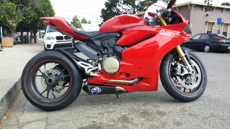

Salve a tutti, spero di scrivere nella sezione giusta.. niente volevo chiedere se qualcuno ha montato sulla Panigale 1299 ( o 1199 ) i terminali di scarico della termignoni sotto pancia ma quelli con uscita di gas di scarico in avanti . Casomai qualche info su sound se rumorosi per girare per strada...
Termignoni per Panigale 1299
No no.. non sono prototipi. Dunque sul sito termignoni ne fanno due tipi : il primo ? quello con scarichi sotto codone , come quello che usano le Ducati nel civ Pirro . Poi il sottopancia in carbonio con uscita davanti. Infatti ? per questo che ho aperto questo post , specie sulle 1299 si vedono gli akrapovic e questo ? "normale" perch? accessorio Ducati ufficiale, per? per il resto ..non ho visto altro .. Si forse anche Arrow ma i termignoni che dico io mai visti.
Si , mito, proprio quelli in foto sono quelli che dicevo . In che senso .. esplodevano ?? Micky , visto che li avevi volevo sapere qualche info. Sarei tentato di prenderli, ma da una parte mi frena il fatto che non sono omologati, ma visto che per la 1299 di terminali in regola non ne fanno ... Poi a m? mi interessa solo il lato estetico , tralasciando gli akrapovic rimangono questi o gli Arrow . Diciamo che ad occhio i termignoni danno meno nell'occhio ...poi a livello di rumorosit? come sono? Un altra cosa che poi ? che essendo senza Kat, ma montandoli cos? , solo terminali e filtro (.. fornito nel kit ) se si svuota molto a bassi giri ?. S? che l'ideale sarebbe caricare la mappa tramite la up/mup termignoni , ma appunto chiedo info a voi che ne sapete di pi? .
A livello prestazionale sono fantastici, sensibilmente meglio di Akra; stesso banco e stessi interventi (scarico, filtro e mappa al banco) su 1299 i Termignoni fanno 3/5cv meglio di Akra... quelli alti fanno ancora meglio (leggermente) ma secondo me sporcano molto la linea.Originally posted by Ice74 View PostSi , mito, proprio quelli in foto sono quelli che dicevo . In che senso .. esplodevano ?? Micky , visto che li avevi volevo sapere qualche info. Sarei tentato di prenderli, ma da una parte mi frena il fatto che non sono omologati, ma visto che per la 1299 di terminali in regola non ne fanno ... Poi a m? mi interessa solo il lato estetico , tralasciando gli akrapovic rimangono questi o gli Arrow . Diciamo che ad occhio i termignoni danno meno nell'occhio ...poi a livello di rumorosit? come sono? Un altra cosa che poi ? che essendo senza Kat, ma montandoli cos? , solo terminali e filtro (.. fornito nel kit ) se si svuota molto a bassi giri ?. S? che l'ideale sarebbe caricare la mappa tramite la up/mup termignoni , ma appunto chiedo info a voi che ne sapete di pi? .
