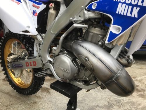

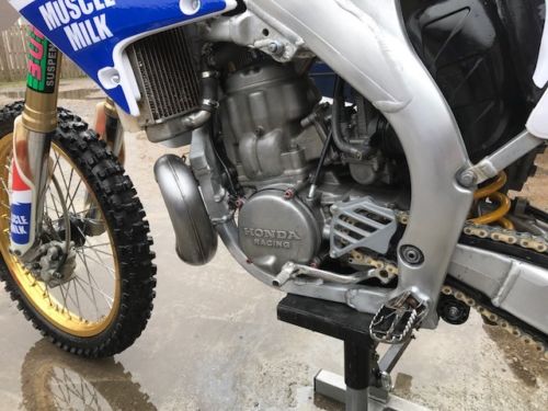

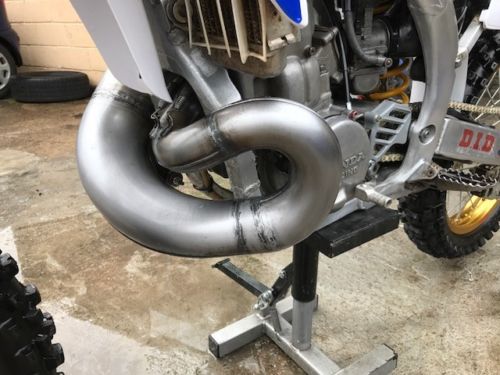

Il problema degli AF ? che segano i telai per farci stare il motore, e se non ci fai mettere le mani ad un saldatore serio si rischia parecchio....
sono per? molto affascinanti
Rix per favore me la spieghi questa che imparo qualcosa? Partendo da chevvodd? AF?Originally posted by Rix View PostIl problema degli AF ? che segano i telai per farci stare il motore, e se non ci fai mettere le mani ad un saldatore serio si rischia parecchio....
Grassie...
Praticaqmente ? uno swap di motore...Originally posted by Bulun View PostRix per favore me la spieghi questa che imparo qualcosa? Partendo da chevvodd? AF?
Grassie...
i 500 2t non li fanno pi? purtroppo e per fortuna, quindi se lo si vuole o si cerca un vecchio 500, e ci si "accontenta" delle dotazioni tecniche dell'epoca, o si prende solo il motore e lo si installa su un telaio nuovo, per avere telai pi? leggeri e maneggevoli, sospensioni migliori ecc....
solo che come quote il 500 non sta in un telaio nuovo, anche a causa della enorme espansione, quindi il telaio viene segato e risaldato....
ecco... il problema ? quello.... se ci mette le mani uno bravo ? un conto, altrimenti sono problemi....
anche perch? il telaio di una moto da cross ? molto sollecitato, sia dalle vibrasioni del grosso 500, ma sopratutto dai salti che si vanno ad affrontare...
fino ad un paio di anni fa la "Service Honda", un importatore USA ufficiale, li produceva, con motori e telai nuovi, ora hanno smesso, visto che di motori nuovi non se ne trovano pi?...
ecco, di loro mi sarei fidato
