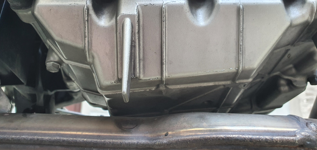

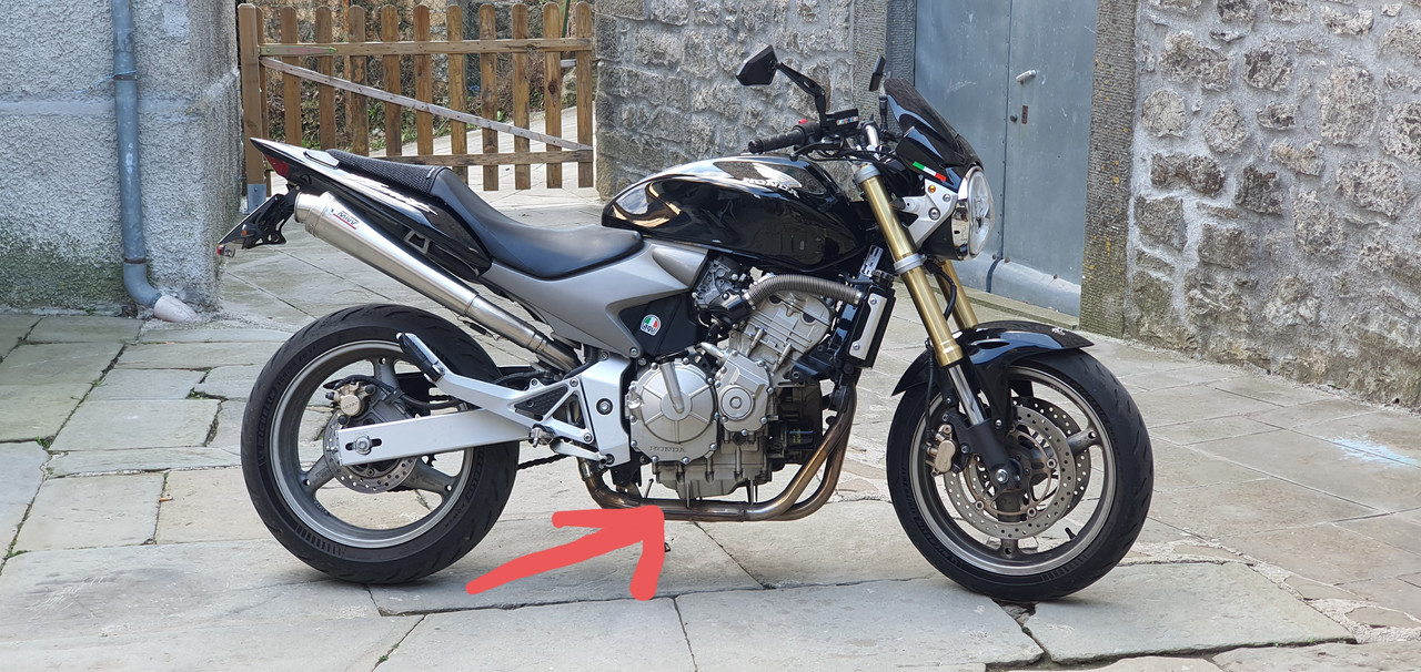

            Grazie, e ora riguardando anche la coppa dell olio e tipo crepata ti faccio vedere se non ti scoccia. Ti giro le foto
                Però non esce neanche una goccia di nulla.....

                    Anche quella mi pare solo una crepa sul rivestimento. Se non ci sono trasudazioni vai tranqui.
                      No nessuna perdita
                        Testa e tappo ok, quella sulla coppa olio però non mi sembra un problema di verniciatura; se non perde, vai avanti fino al prossimo tagliando, poi falla controllare da un meccanico
