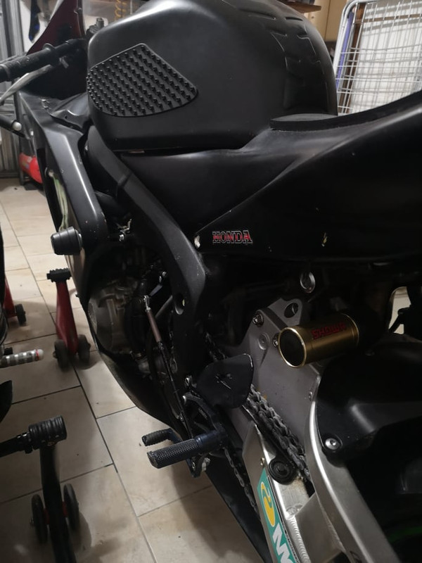

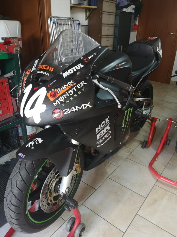

    Salve a tutti dopo tanti anni sono tornato nel forum, dopo enduro, cross e kart sono tornato alla strada. Ho preso un cbr 600 del 2003 con 12.000km radiata x la pista, vorrei pareri e consigli su questa moto. Grazie!

          tralasciando il discorso legale dovresti dire cosa ha già su visto che è pronto pista!!! detto ciò per divertirsi i 600 di quelle annate vanno tutte bene,il cbr pagava qualcosa di cavalleria rispetto alla concorrenza!!!
            Tieni sempre d'occhio l'olio, in pista ne mangiano parecchio
              La moto ha kit carene vtr, terminale mivv, cambio rovesciato, pedane arretrate non so se sono state fatte le sospensioni e devo vedere se ha il filtro
                        che olio devo usare il 300v con gradazione 10w50 va bene?

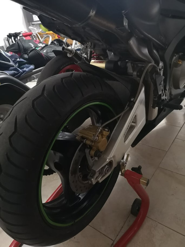

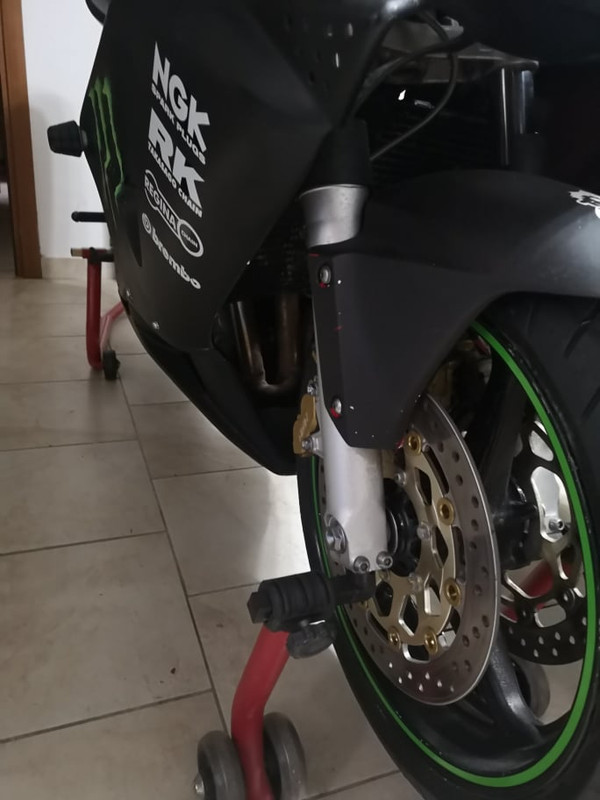

                          se ci dovessi andare io in pista con quella moto min una pompa radiale,tubi e pasticche decenti,poi mono aftermarket e molle e pompanti sulla forcella e chiaramente gomme in mescola,diversamente in pista non ci entrerei!!!! olio motul v300 10/40 e sei a posto!!!!
                            Si le gomme ovvio per spostarla hanno montato queste. Le pasticche cosa mi consigliate?
                              Qui sul forum c'è nessuno che revisions le sospensioni?tanti anni fa mandai le forche della r1 a mr molla qui del forum. C'è ancora?
