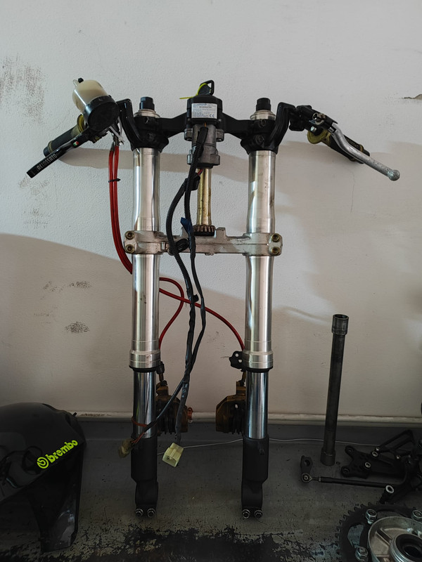

In uno scatolone ho già uno scarico completo per RC45 e in un altro scatolone ho già una coppia di forcelle ex CBR900RR + una strumentazione + una coppia di fari che sarebbero già pronti per fare un nuova RC30 ... devo capire bene su quale modello far cadere le mie attenzioni 🤔

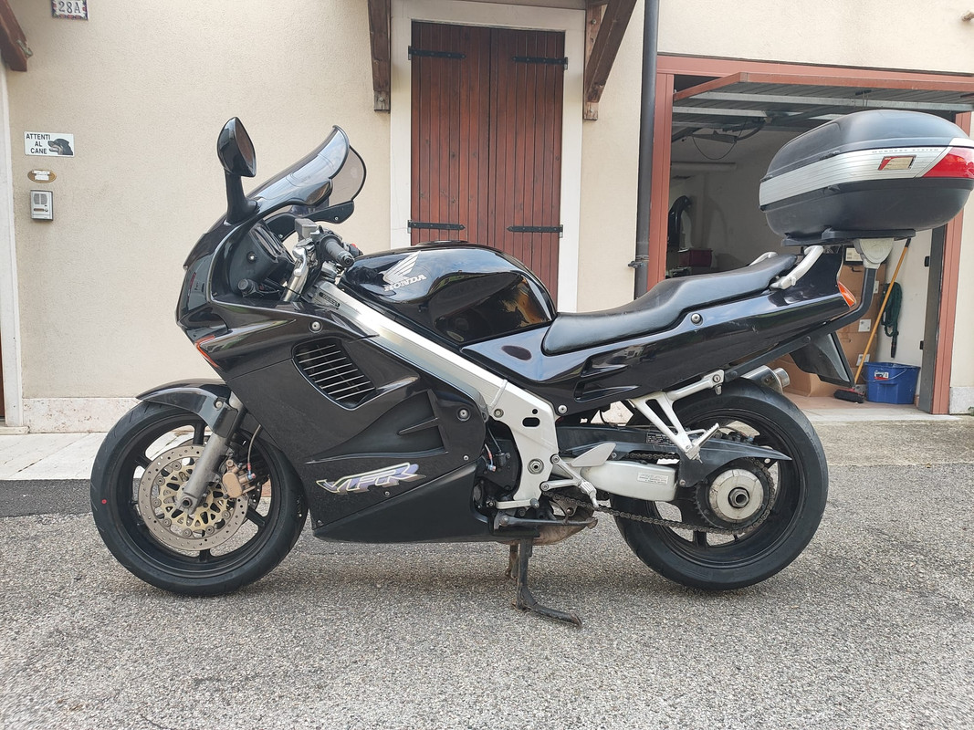

Sono leggermente di parte , ma ti direi RC45.Originally posted by fabiolo View PostStare a casa in ferie mi fa male quindi ho deciso di iniziare a smontare l'ultima VFR che ho acquistato ... devo ancora decidere cosa diventerà ma intanto sto iniziando a smontarla per sistemarla per benino

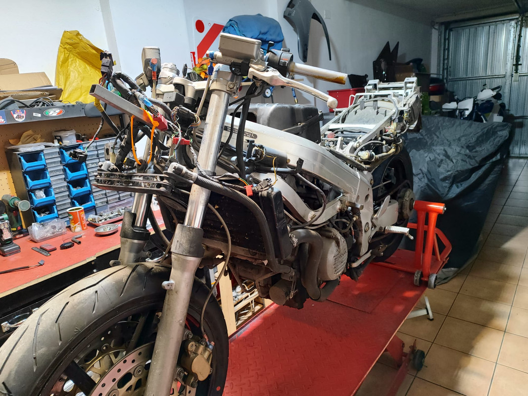

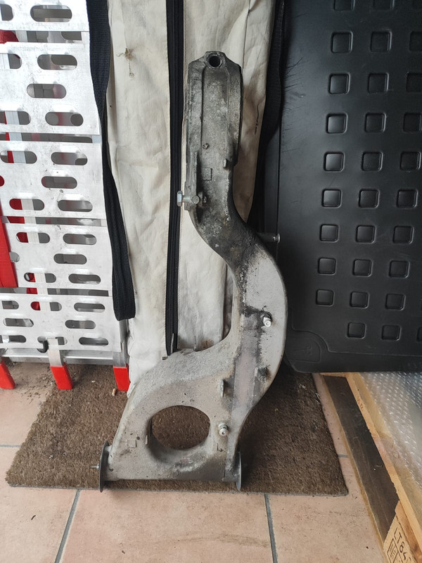

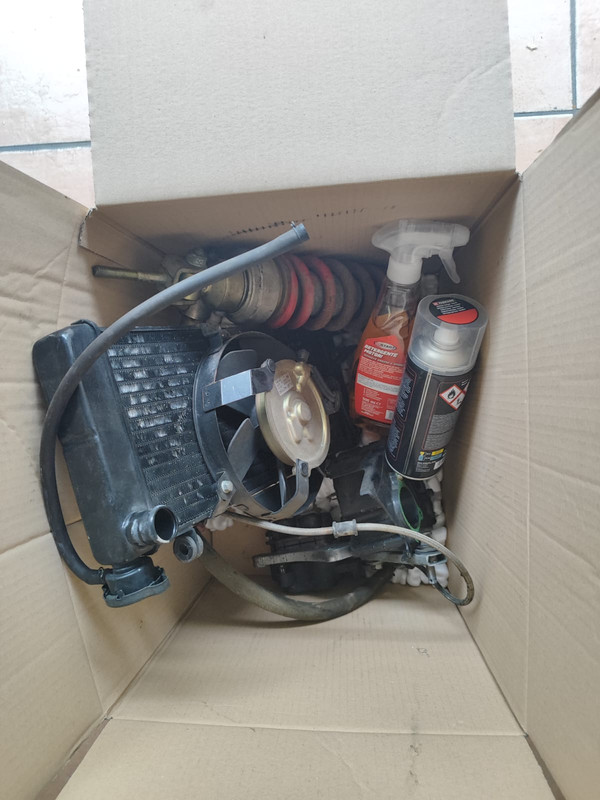

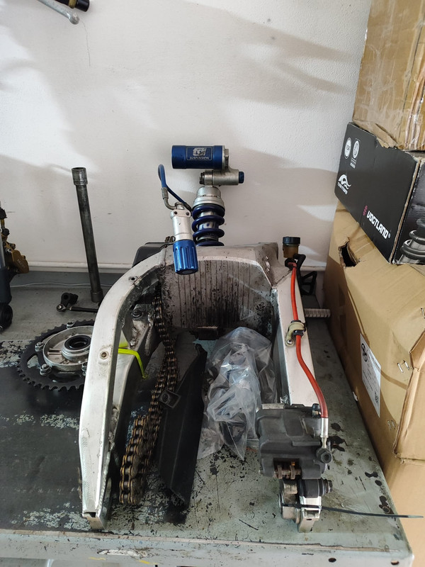

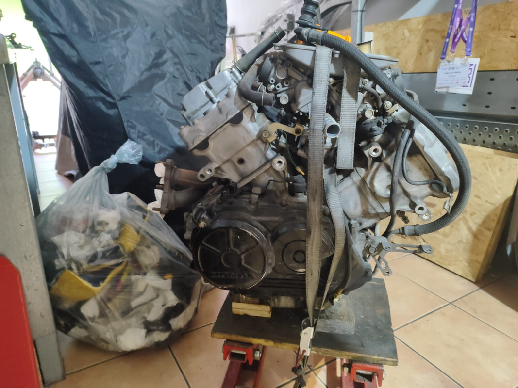

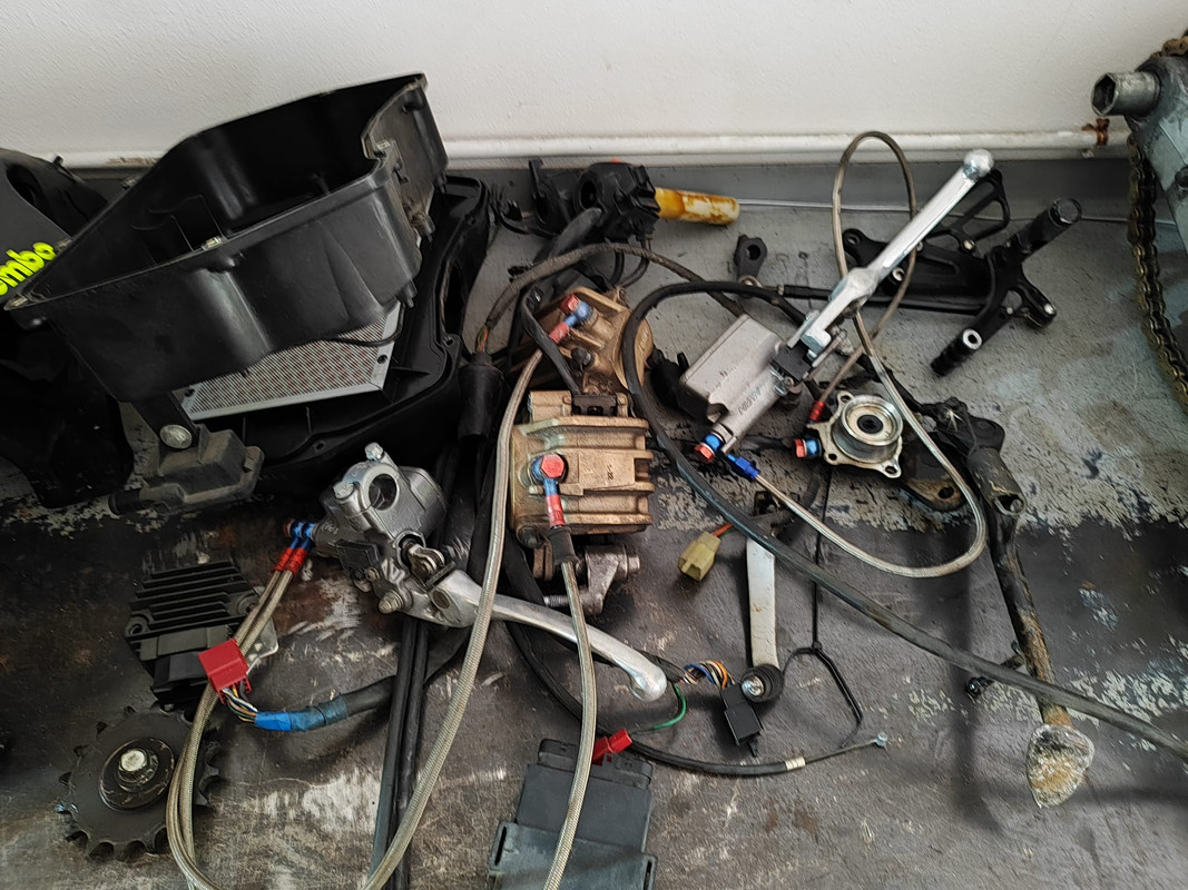

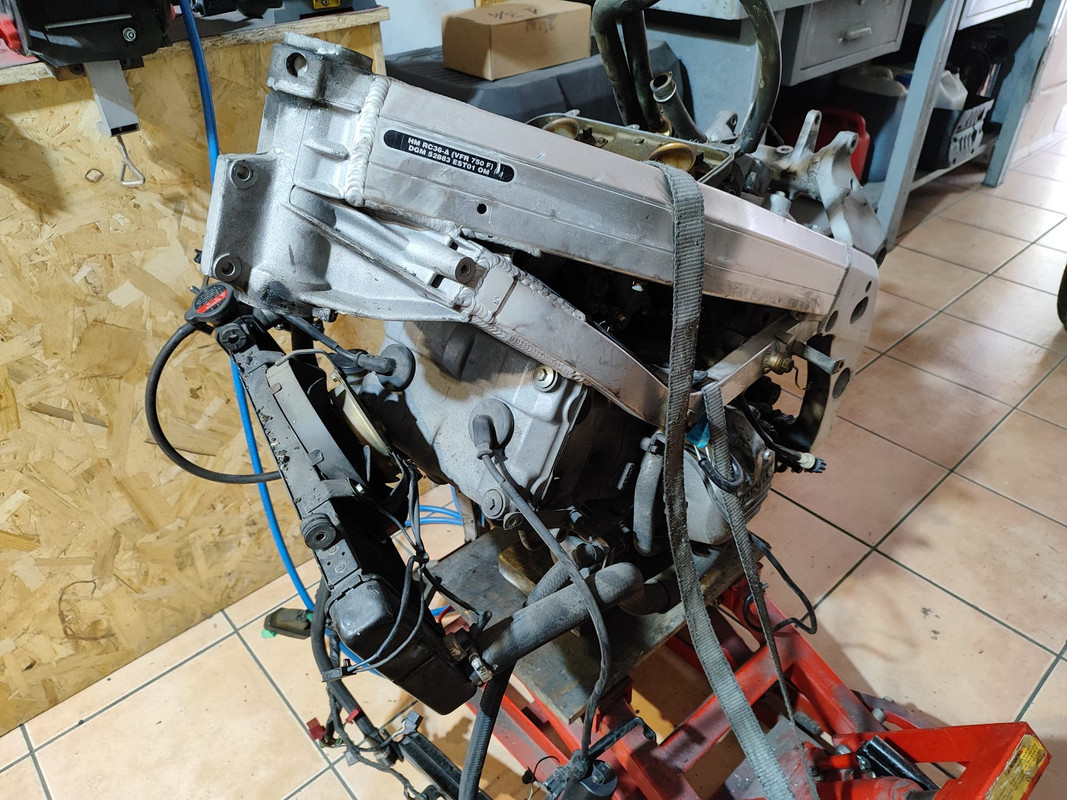

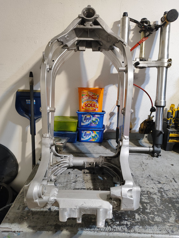

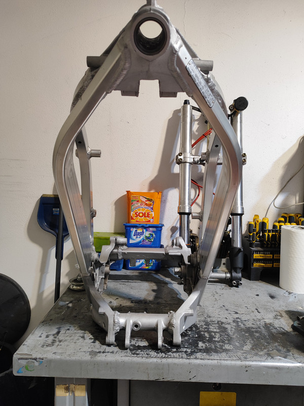

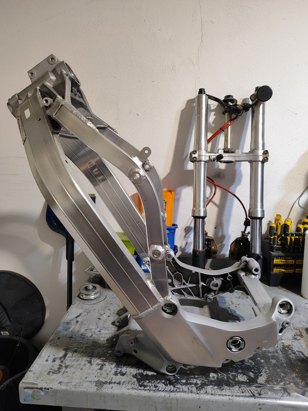

Ieri sera ho leggermente mandato avanti i lavori e sono uscite le prime sorprese!

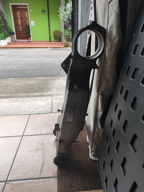

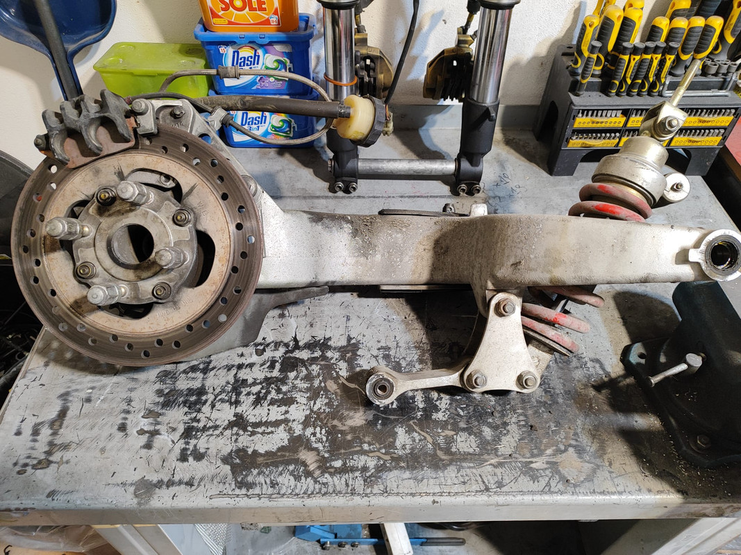

1) il forcellone del Fireblade non è montabile ... io ho 25 cm disponibili per inserirlo nel telaio quando il forcellone è da 29cm ... peccato perchè mi sarebbe veramente piaciuto riuscire ad usarlo ... Lo metterò in vendita assieme al cerchio posteriore
2) il forcellone del VFR è un disastro ... dentro ci ho trovato di tutto ... anche i sassi! Tornerà come nuovo
3) il mono Gubellini sembra essere delle misura corretta quindi lo userò al 100%

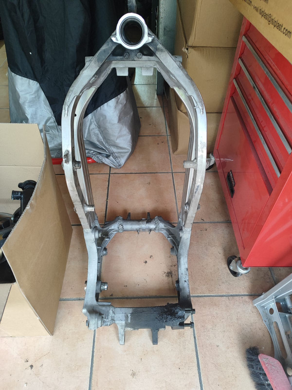

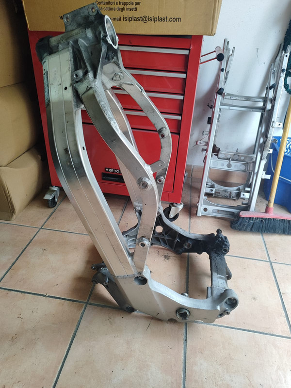

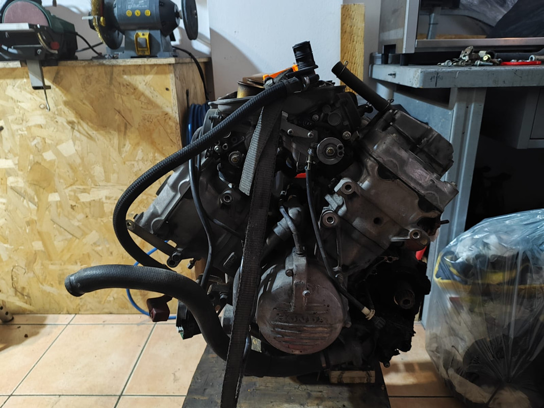

4) Devo dividere il telaio dal motore perchè va pulito con cura, vanno cambiati i cuscinetti di sterzo e vanno tagliate le alette che reggevano in cavalletto centrale (altrimenti non passa lo scarico)
5) ho un pò di pezzi da mettere in vendita 😂
Uno scatolone Olio di Gomito + sgrassatore per freni + sgrassatore specifico per motori ... ed alla fine una bella lucidata con un prodotto da carrozziere tipo polish!Originally posted by luigi18 View PostChe tipo di trattamento/lavoro hai fatto al telaio?
Dalle foto sembra molto bello.

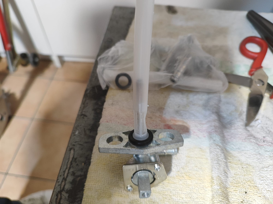

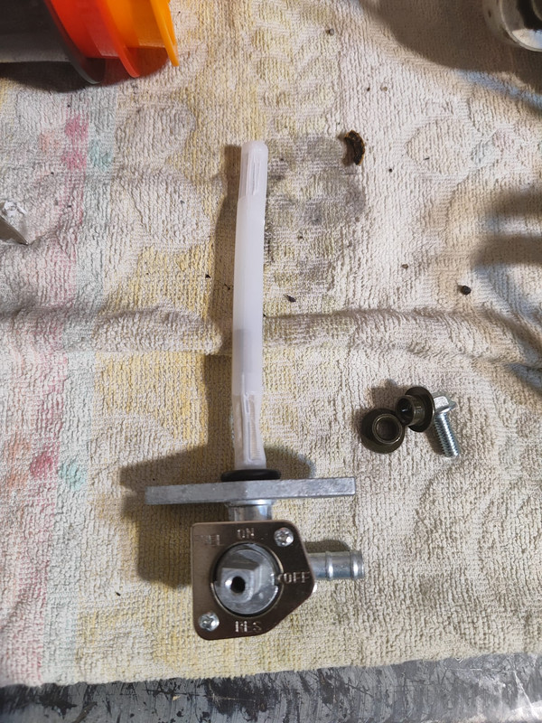

Forse ho trovato il rubinetto DEFINITIVO per tutti i serbatoi replica RC30 ed RC45
L'attacco è nella posizione corretta, ha sia la posizione di chiusura che di riserva e dovrebbe evitare i problemi delle perdite che il rubinetto originale ha in modo cronico!
Appena Tortellino finirà il serbatoio, lo monterò per testarlo ... speriamo in bene!
