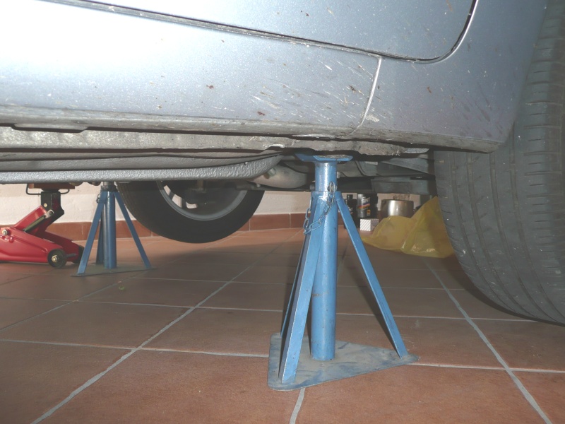

    adoperati due crick tipo cosi e li piazzi sotto le pedane...
    oppure un cavalletto centrale da moto da infilare nel passante del telaio

                  Se ti procuri i 3 piedi da metter sotto le pedane messi in foto da Bosco
                  - Non devi mettere ne cavalletto anteriore (perch? ti deve dare un appoggio sicuro) ne posteriore (non puoi MAI usarlo perch? il mono ? in qualche modo collegato al forcellone dietro).

                          due cavalletti come da foto. niente cavalletto anteriore, lascia appoggiare la ruota a terra. una volta appoggiato le pedane sui due cavalletti togli anche il cavalletto posteriore. togli la ruota che fai molta meno fatica per togliere il mono.
                          se non sbaglio chiave del 14 e 17 sviti le 2/3 viti, smonti il parafango posteriore fissato sul forcellone, sfili il mono da sopra e rimosizioni il mono originale. riavviti tutto e rimonti il parafango. riposizioni il cavalletto posteriore e il gioco ? fatto.
